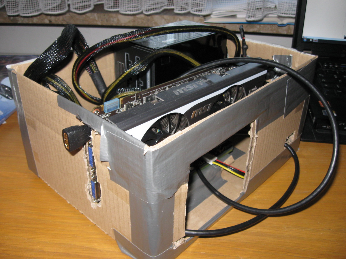

Ich hatte keine Lust, dass bis zum richtigen Gehäuse alles umherfliegt und hab zu Schere, Klebeband und Karton gegriffen. Entsprechend "bescheiden" ist das vorläufige Gehäuse. ;)

Naja passt doch :D Es gibt nichts besseres als den guten alten Pappkarton.
Bei meinem bin ich mittlerweile auch etwas weiter denn jetzt habe ich mit für 6€ 150x30 cm Carbon 3D Strukturfolie besorgt und eine Seite ist bereits beklebt und es sieht ganz gut aus. Morgen werde ich die restlichen Kanten mit guter Schwarzer Rostschutzfarbe bestreichen und dann den Rest bekleben. dann gibt es auch Bilder.
Und ja es ist wirklich Rostschutzfarbe denn die hatte ich noch und die macht sich auch recht gut:D Und so kann auch sicher sein das mir mein Gehäuse nicht rostet.
