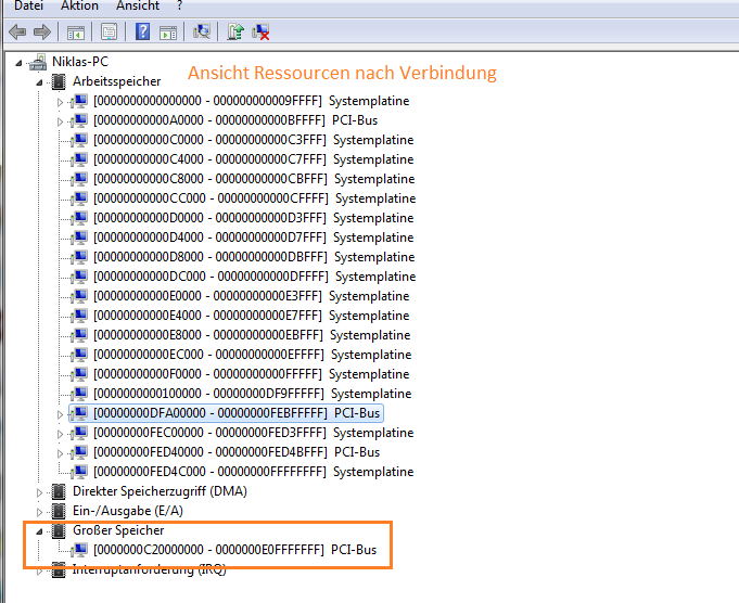

Leute, ich brauch eure Hilfe. Ich hab mir einen PE4C, das Dell Netzteil und eine GTX960 gekauft und bin kurz davor, den ganzen sch*** wieder auf ebay zu verscherbeln.
- Ich hab ein Lenovo e330.
- Ich hab den dsdt override gemacht und im Gerätemanager wird auch der "Große Speicher" angezeigt.
- Ich hab ein BIOS geflasht, bei dem die Whitelist entfernt worden sein sollte (bin mir noch nicht 100% sicher obs auch geklappt hat).
- Wenn ich alles per mPCIe an meinen Laptop anschliess, und dann starte gehen sowohl Laptop als auch Grafikkarte an, Bildschirme bleiben aber komplett schwarz (sowohl interner als auch über HDMI). Auch keine Fehlermeldung oder sowas. Nichts. Booten tut der Laptop glaube ich nicht.
- Wenn zuerst boote, dann in den Standby geh, dann die Netzwerkkarte ausbaue, den Adapter anschliess und den Laptop wieder aufwecke wird die Grafikkarte erkannt, im Gerätemanager wird aber trotzdem noch Fehlercode 12 angezeigt. CPUz erkennt die Karte auch, der Speicher wird aber mit -19??Mb angezeigt
Wenn der Adapter angeschlossen ist, leuchten immer D1 rot D2 grün D3 grün. D4 leuchtet nicht.
Ideen?

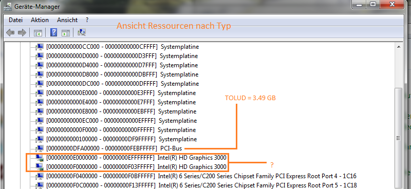

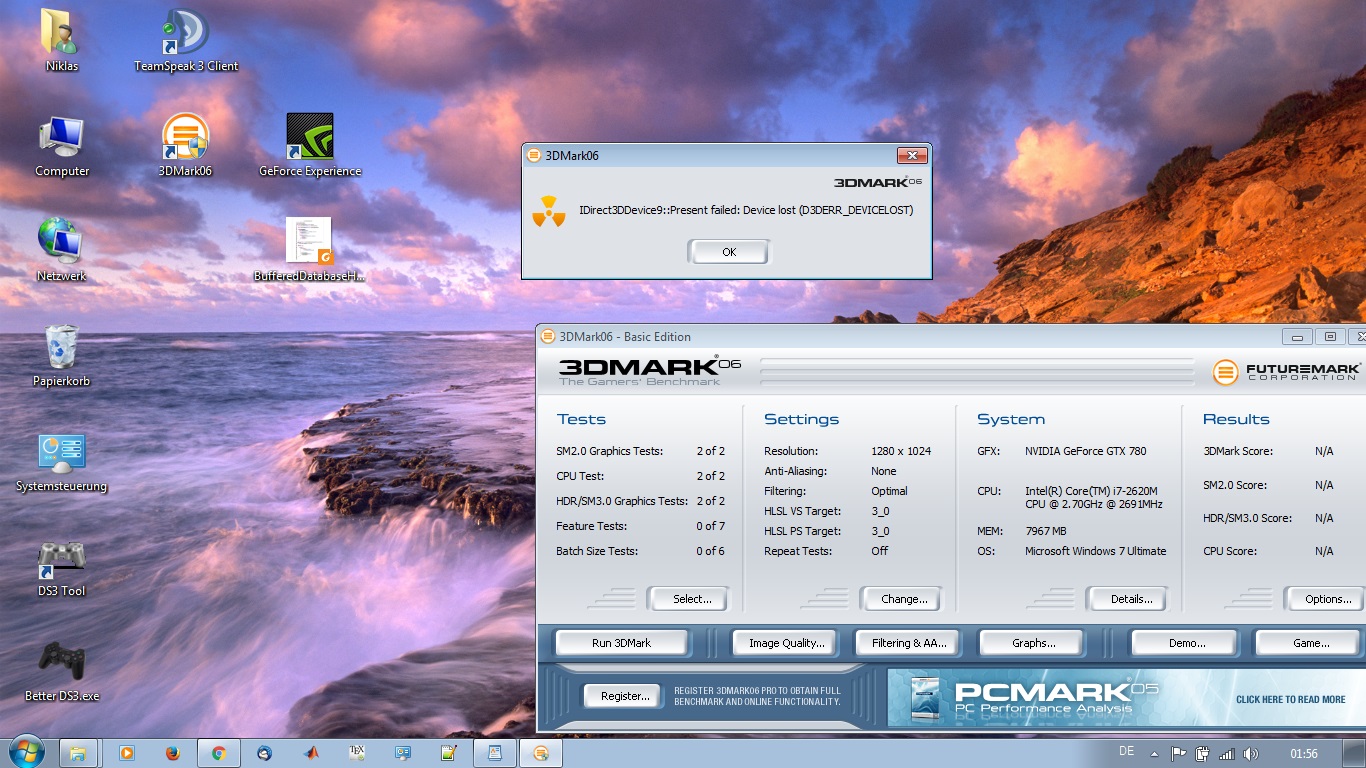

Ich muss leider auch nochmal stören.
Ich habe das Netzteil ausgetauscht und tada es lief tadelos. Da ich probeweise das Netzteil meines Mitbewohners genutzt habe fuhr ich meinen Laptop mit angeschlossener eGPU wieder runter und schaltete danach die eGPU per Netzteil aus.
Beim nächsten Starten meines Laptops ohne an geschlossene eGPU, da ich noch kein neues Netzteil hatte, brach beim booten der Laptop mehere male ab und bootete neu. Das passierte so schnell, dass man nicht einmal den typischen Lenovo Startbildschirm sehen konnte. Mir schien es erst so als würde der Laptop nicht mehr starten als er dann schließlich eine Weile mit schwarzem Bildschirm festhing.
Dank meines unbeschreiblich hilfreichen Geistesblitzes entfernte ich den Akku+Netzstecker. Nach einem Neustart kam dann die Meldung ob ich Windows normal oder gesichert/wiederhestellend starten möchte. Ich habe wahrscheinlich dummer Weise normal gewählt.
Seitdem erkennt der Laptop den eGPU Adapter nicht mehr, egal zu welchem Zeitpunkt ich ihn anschließe.
Nun dann habe ich nochmals die Anleitung zum Überschreiben des TOLUD wertes durchgeführt aber leider immer noch kein Erfolg.
Der eGPU Adapter blinkt grün+gelb und die Lüfter der GTX 780 drehen auf Max. => das die eGPU nicht vom Laptop erkannt wird (Laut fehler Code der Anleitung). Zur Zeit sieht mein Speicher wieder so aus :
D.h. der TOLUD ist von 3.24 GB auf 3.49 GB geklettert selbst nach dem DSDT.
Viele Grüße,
ifre@k
EDIT: Gerade was gefunden: "One important note is you must set expresscard option in your BIOS to 'generation 1'", Ich werde das nachher mal ausprobieren.

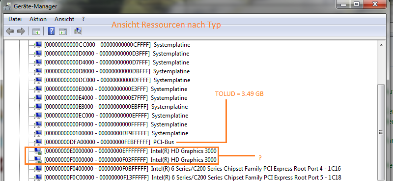

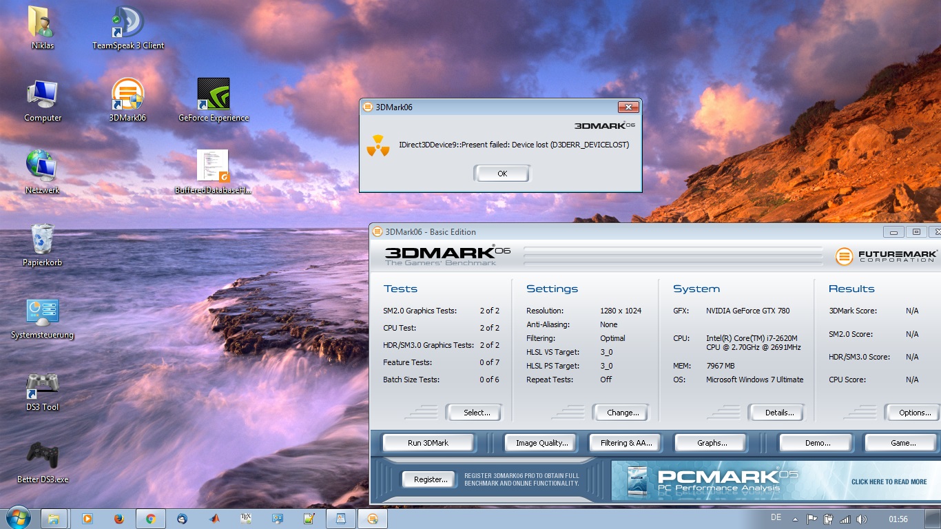

ifre@k schrieb:Mein setup:
- Lenovo x 220 Tablet i7 2620M, 8 GB RAM,
- Win 7 Ultimate 64 Bit
- Pe4l V2.1b +EC2C (Expresscard)
- GTX 780
- 560 Watt Netzteil
- TOLUD CFA00000 -> 3.244140625 GB
Problem:
Ich habe einen DSDT-Override ausgeführt. Dieser hat aber leider nur zu einem Bluescreen geführt und ich musste dann zu meinem Wiederherstellungspunkt zurückkehren. Dann habe ich die Grafikkarte einfach direkt angeschlossen und der Laptop hat sie auch erkannst. NVIDIA Treiber hinterher und nach einem Neustart konnte ich mein Bild über die eGPU anzeigen lassen.
Wenn ich jedoch 3dMark06 laufen lasse kommt es beim Canyon Run dann zum Absturz mit folgender Meldung: Anhang anzeigen 529694
und das das Netzteil/Grafikkarten-Konstrukt schaltet sich ab. Danach muss ich erst wieder neustarten um die eGPU nutzen(zumindest um den Desktop anzeigen zu lassen) zu können.
Liegt es daran, dass die Karte sobald sie mehr beansprucht wird Probleme mit dem Speicher hat oder liegt es einfach an meinem Netzteil?
Vielen Dank ,
ifre@k
