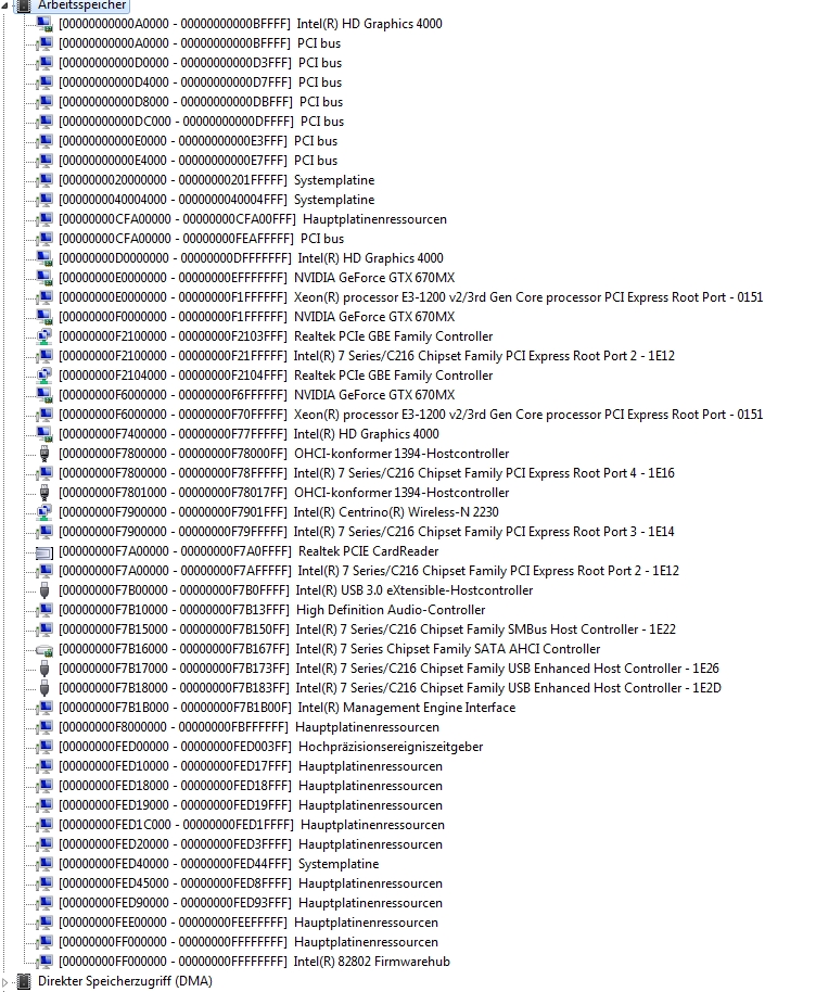

Es geht darum ich bin zufällig Kostenlos an einen EXP GDC V8.0 min PCI gekommen, habe einen Clevo P170EM mit einer GTX 670M wollte vor kurzem schon mal eine neue Grafikkarte besorgen, aber die Preise haben mich dann doch abgeschreckt 600-900€ sind doch recht heftig.
Clevo P170EM
i7 3630qm
8GB Ram Samsung will demnächste noch mal 8GB Sasmung rein machen
HD 4000
und GTX 670M
TOLUD aktuell bei 3.244 wenn ich es richtig aussgerechnet habe
Geht der noch höher wenn ich mehr RAM verbaue?

Unabhaengig davon, ob noch mehr RAM in die Kiste kommt, ist der TOLUD jetzt schon bei ziemlich genau 3,25GB. Wenn ich es richtig verstanden habe, erhoeht sich der TOLUD mit mehr ram auch. Aber wie gesagt, das ist in dem Fall irrelevant - es fuehrt wohl kein Weg an einem DSDT oder Setup 1.x vorbei.

Solange der TOLUD-Wert kleiner gleich D0000000 ist, ist alles im grünen Bereich und du brauchst vorerst keinen DSDT-Override. Bei mir ist es z.B. auch fast immer bei CF000000 gewesen.
Falls du die GTX670M ausbauen kannst, wirst du auch um Setup 1.30 herumkommen. Solltest du sie allerdings nicht ausbauen können und auch nicht im BIOS deaktivieren können, wirst du Setup 1.30 benötigen um sie abzuschalten und um in den Genuss von Optimus zu kommen.
