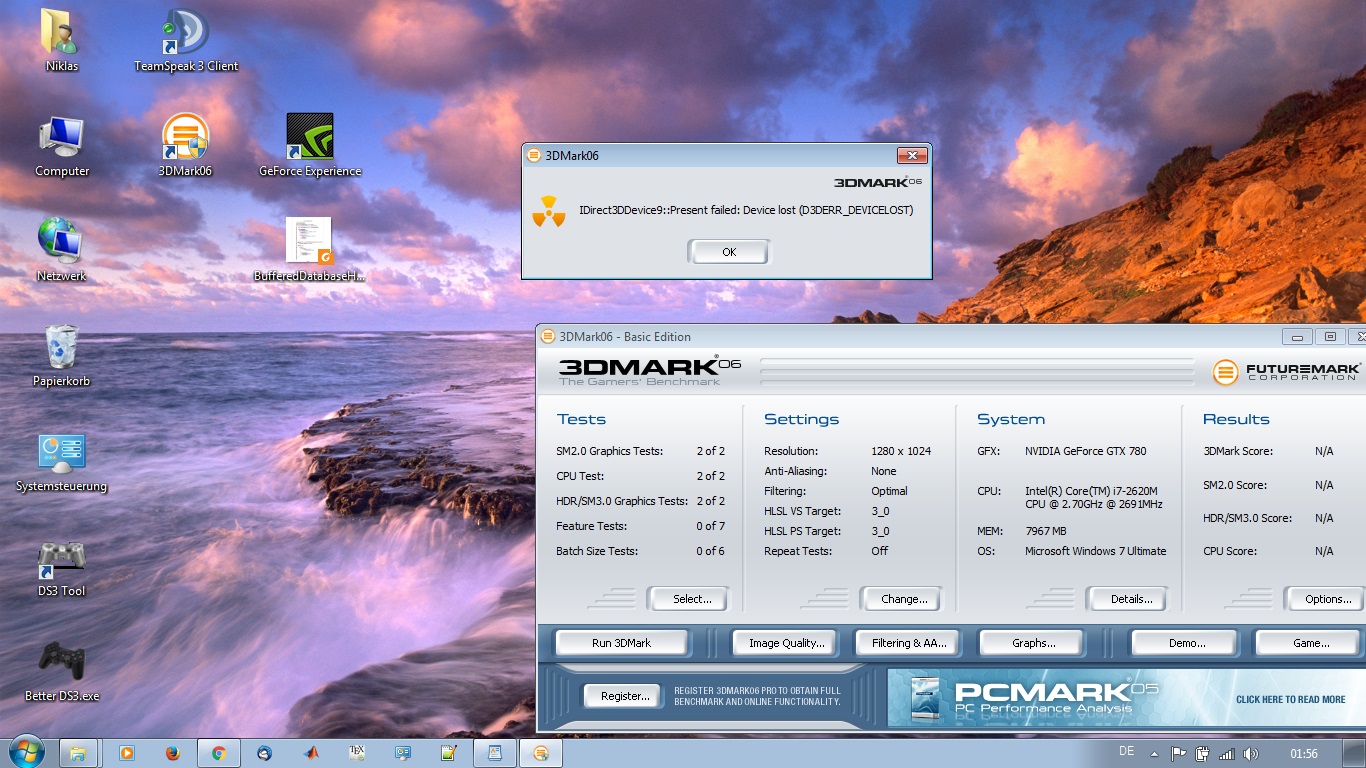

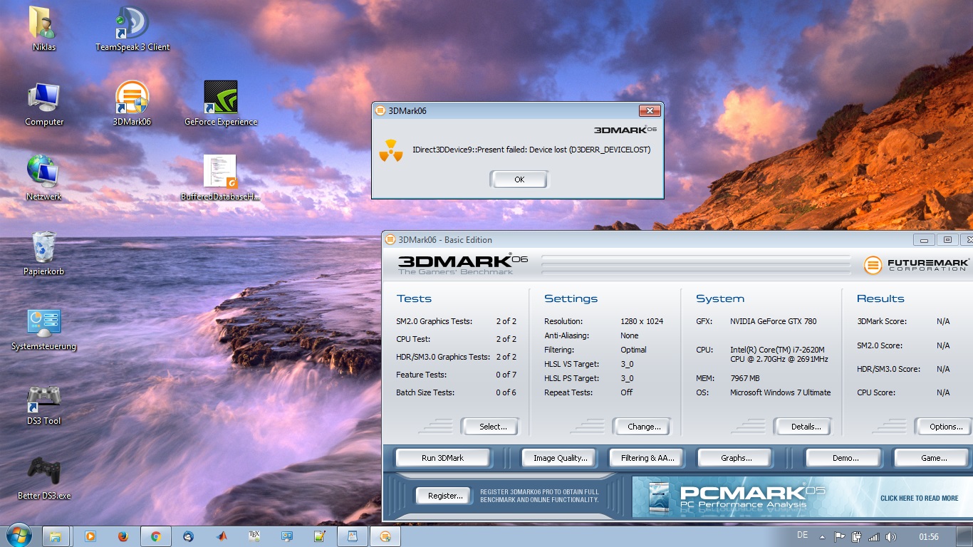

Hey Leute,
ich habe schon etwas diesen Thread durchsucht und leider nichts passendes gefunden, also ich hoffe ich stelle die Frage nicht nochmal.
Mein setup:
- Lenovo x 220 Tablet i7 2620M, 8 GB RAM,
- Win 7 Ultimate 64 Bit
- Pe4l V2.1b +EC2C (Expresscard)
- GTX 780
- 560 Watt Netzteil
- TOLUD CFA00000 -> 3.244140625 GB
Problem:
Ich habe einen DSDT-Override ausgeführt. Dieser hat aber leider nur zu einem Bluescreen geführt und ich musste dann zu meinem Wiederherstellungspunkt zurückkehren. Dann habe ich die Grafikkarte einfach direkt angeschlossen und der Laptop hat sie auch erkannst. NVIDIA Treiber hinterher und nach einem Neustart konnte ich mein Bild über die eGPU anzeigen lassen.
Wenn ich jedoch 3dMark06 laufen lasse kommt es beim Canyon Run dann zum Absturz mit folgender Meldung:
und das das Netzteil/Grafikkarten-Konstrukt schaltet sich ab. Danach muss ich erst wieder neustarten um die eGPU nutzen(zumindest um den Desktop anzeigen zu lassen) zu können.
Liegt es daran, dass die Karte sobald sie mehr beansprucht wird Probleme mit dem Speicher hat oder liegt es einfach an meinem Netzteil?
Vielen Dank ,
ifre@k
Vielen Dank ,
ifre@k

Hi,
das X220 ist ein Spezialfall, d.h. dieses Notebook hat einen dynamischen TOLUD... einen mit und einen ohne verbundenes PCIe-Gerät, hier also mit eGPU. Die korrekte Inbetriebnahme ist, die eGPU bereits vor dem Einschalten mit dem Notebook zu verbinden und dann erst hochzufahren. Dann sollte es in der Regel problemlos laufen.
