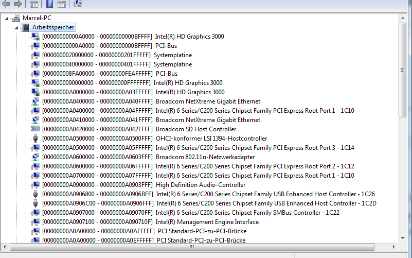

ich habe einen wert der eigentlich gar nicht stimmen kann... 1024?
also
000000008FA00000-00000000FEAFFFFF
das stand in dem feld :^)
wenn es so wenig währe müsste es ja klappen unter bootcamp windows 7

Nope, dein TOLUD beträgt gerundet 2,25 GB. Der ist aber absolut in Ordnung.

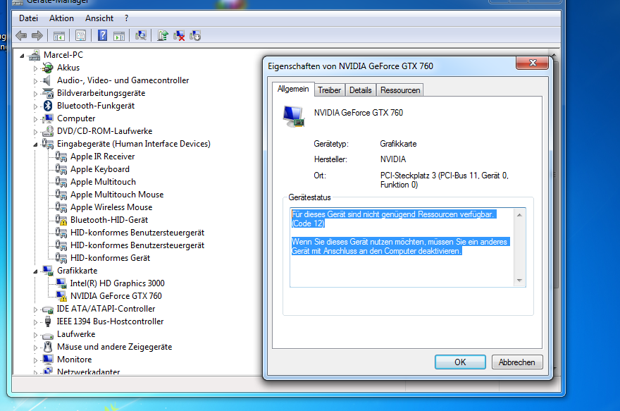

wie kann ich den fehler finden?
ich habe hier noch einen den geräte Manager ram als Foto ein gefügt da ich es wie im Beispiel unter 2.2 gemacht habe. den zweiten wert genommen. obwohl in der Beschreibung darüber der erste wert steht?

Was passiert denn, wenn du den ExpressCard Adapter schon in der Bootauswahl einsteckst, kurz wartest und dann Windows bootest?
leider passiert dabei nichts. der fehler ist der gleiche.. ich weise noch mal auf die letzte Nachricht hin. ich habe dort noch mal das Foto des geräte Managers rein gestellt.
woran kann denn das liegen?

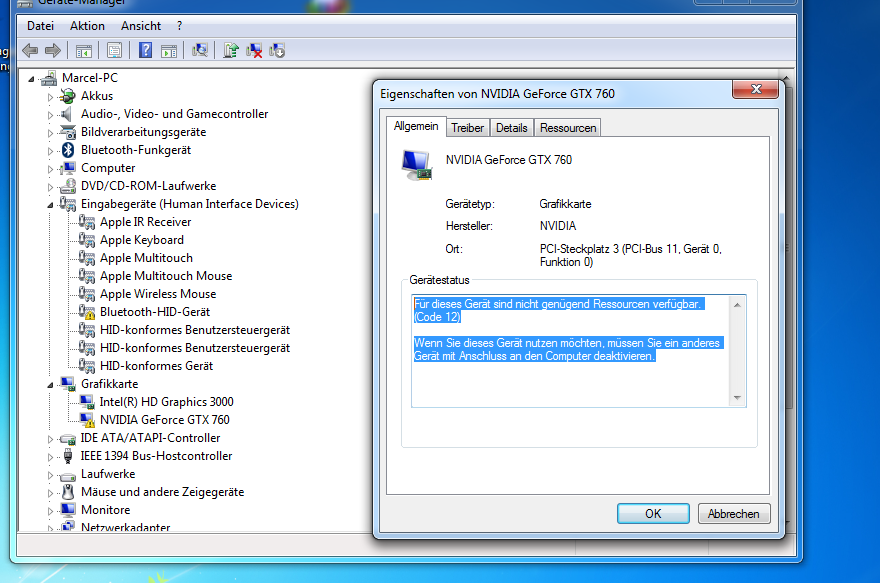

ich habe hier noch mal ein Foto eingefügt von dem fehler :)

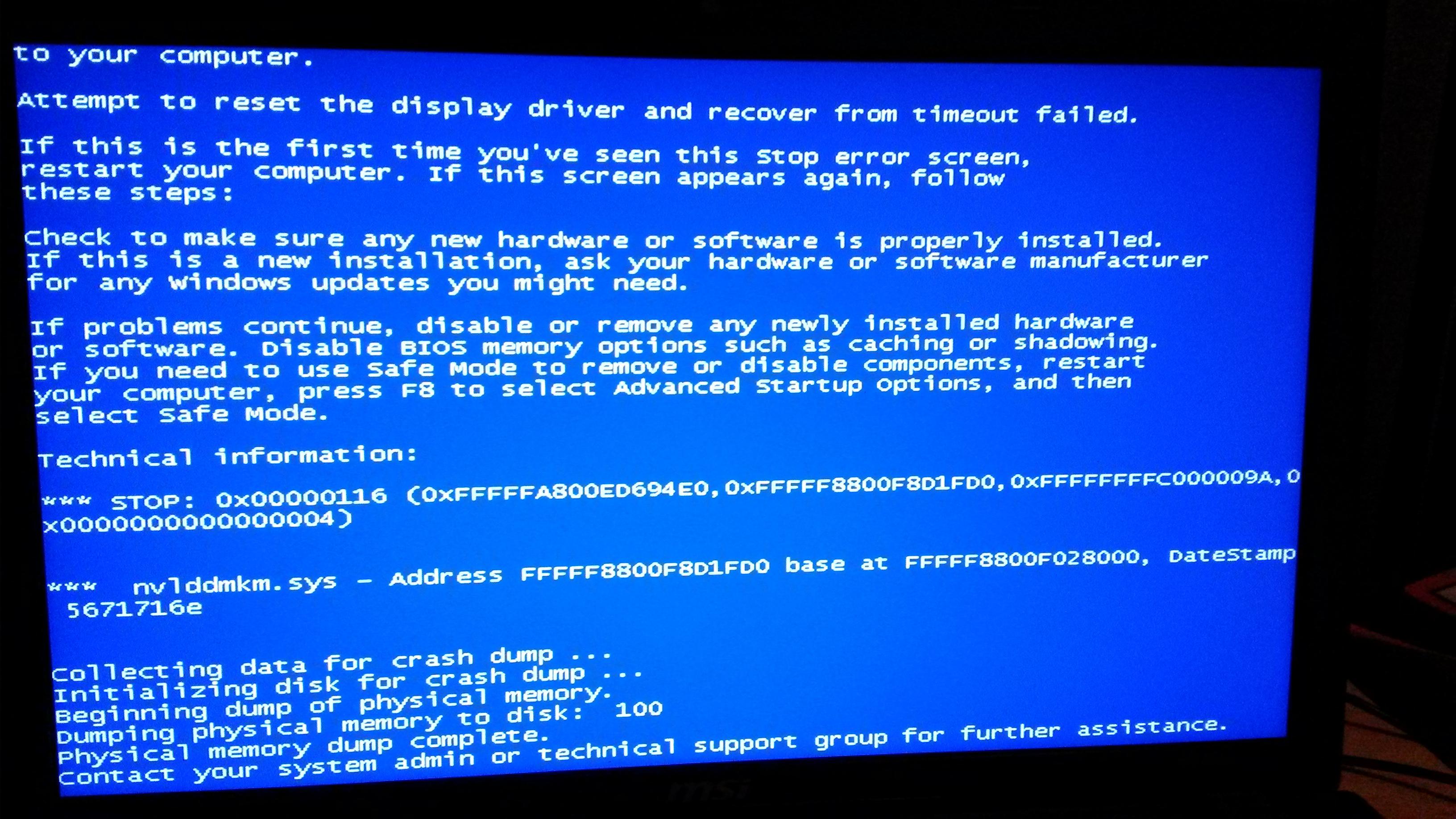

Weiß jemand wie ich evtl. die egpu unter gen2 zum laufen bringe? Hab gelesen dass das Problem auch mit dem RAM zusammenhängen kann. Bei diversen versuchen habe ich auch diesen Bluescreen bekommen:
Soll ich mal das caching und shadowing im Bios austellen? Ich kenn mich damit nicht gut genug aus um das einschätzen zu können.

Weiß jemand wie ich evtl. die egpu unter gen2 zum laufen bringe? Hab gelesen dass das Problem auch mit dem RAM zusammenhängen kann. Bei diversen versuchen habe ich auch diesen Bluescreen bekommen.
Die RAM-Problematik ist schon länger nicht mehr gegeben. Mehr als 4GB sind heute, auch bei dem Stand der Technik deines Notebooks, kein Problem mehr.
