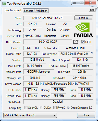

Eisbrecher99 schrieb:Sieht du im Gerätemanger noch ein gelbes Dreieck bei der eGPU?
Installier dir mal bitte GPU-Z. Sind da alle Infos bezüglich der GPU ausgefüllt und auch alle Optionen ganz unten (PhysX, CAD, etc.) angehangt?

1. Im Geräte-Manager sind keine Fehler mehr
2. Du hast den Durchblick! Bei GPU-Z sieht man, dass Phsyx, Ccuda und OpenGl nicht aktiv sind.
Aber wie aktiviere ich die Sachen nun ?

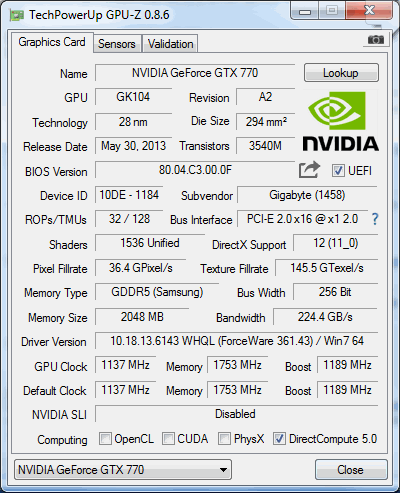

MrCastbreaker schrieb:1. Im Geräte-Manager sind keine Fehler mehr
Hat sich erledigt! Man muss einen 32 Bit Wert für den TdrLevel einfügen anstatt eines 64 Bit.

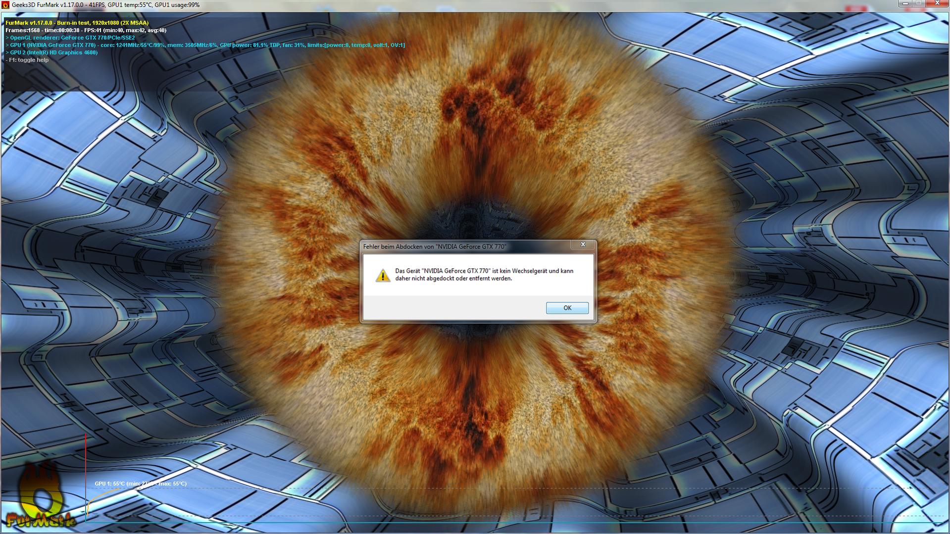

Edit: Ich nehm alles zurück... Cuda, physx etc. wird zwar jetzt bei gpu z angezeigt aber ich bekomme entweder einen BSOD, einen TDR Fehler oder es wird oder den hier:
Langsam verzweifele ich. Bei der Graka handelt es sich um die Gigabyte GTX 770 OC

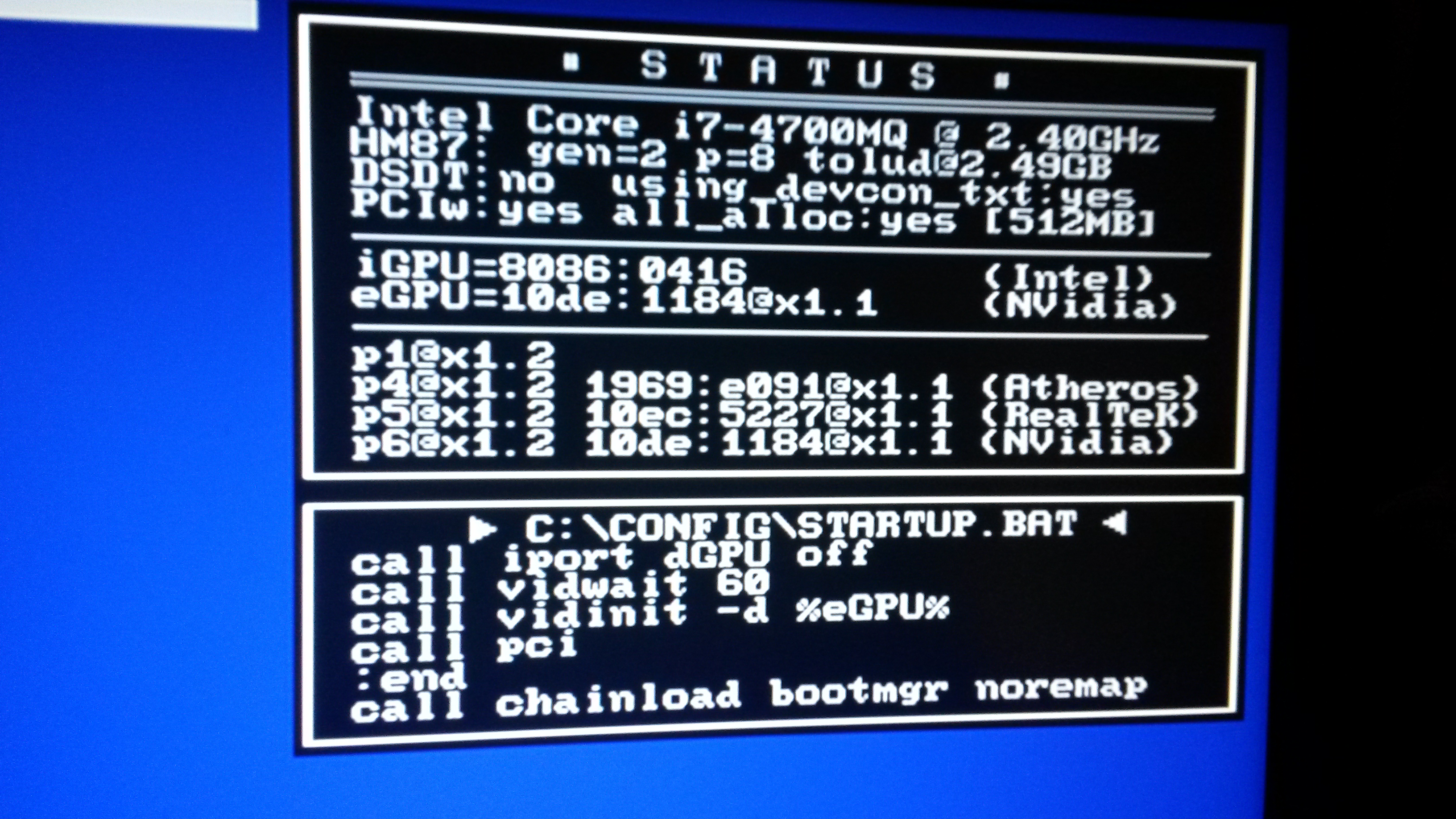

@MrCastbreaker: Versuch mal den neuesten Nvidia Treiber. Gehst du automatisiert beim Verbinden vor? Wenn ja, kannst du mal deine startup.bat posten?

Hey hier ist die Datei. Hab eig. nur pcie compaction mit ingnore dpgu und dgpu off.
Mir ist aufgefallen, dass der Fehler nur bei Furmark auftritt.
Wenn alles andere noch läuft kann ich damit Leben, auch wenn ich gerne die Ursache kennen würde.
Ach ja noch eine Frage aus eigenem interesse: Wenn man die egpu auf dem internen Display laufen lässt ist die Leistung nicht so gut wie auf einem externen oder ?

Furmark bringt alles ans Maximum, es könnte also sein, dass die Verbindung es einfach nicht packt, das Netzteil nicht oder der eGPU Adapter mit der horrenden Last nicht klar kommt.
Furmark ist fern jeglicher wirklichen Last durch Spiele etc.
