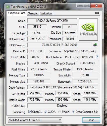

Guten Abend zusammen.
Könntet Ihr bitte meine Ergebnise beurteilen.
Mir kommt das etwas wenig vor und vielleicht habt ihr ja einen Tip für mich woran das liegen kann
setup:
Lenovo T420 mit NVS4200
CPU i5 - 2520m
6GB Arbeitsspreicher
eGPU
GTX 570
Netzteil CoolerMaster 520W
PE4L v2.1b
Geforce Treiber 306.xx nicht der neuste aber liegt es daran?
Ich bekomme bei 3dmark06 ~ 10300 pkt.
Sollte das nicht mindestens mal 50% mehr sein >15000?
Bei 3dmark11 3800 pkt...
Das sollte doch auch mehr sein, oder?
Anbei noch ein Sreenshot von GPU-Z
Danke im Voraus!!
Grüße John

Hi John,
mein erster Gedanke war, dass Optimus nicht aktiv seien könnte. Kannst du per Fn+F7 zwischen Notebook-Display und Monitor einfach so die Ansicht wechseln?

Schau doch bitte nach dem Graphics Score und nicht dem Gesamtscore.
Eine GTX 570 gibt bei 3DMark11 nur 5840 Punkte Graphicsscore, nach Abzug des Verlusts, durch die x1.2 Verbindung, von grob 30% bleiben dann 4088. Kommt also grob hin. Dass der Score dennoch niedriger ist, ist dann der CPU geschuldet, wenn du nur den Gesamtscore betrachtest.
Außerdem dürfte es auch nicht verkehrt sein den Treiber mal zu erneuern, der ist über 3 Jahre alt.

Das ganze hat mir dann doch keine Ruhe gelassen
Hab mal alle Treiber deinstalliert.
Mit dem Ergebnis das meine NVS4200 nicht mehr im Geräte-Manager auftaucht.
Dann hab ich den aktuellen Treiber 361.91 installiert.
Jetzt bekomme ich 17500 pkt bei 3dmark06
und 4600 pkt bei 3d Mark 11...
Das sieht doch super aus ;-)
Jetzt muss ich nur wieder meine NVS4200 finden....
Wobei :-) Sekundär :-)
Trotzdem vielen Dank
@Eisbrecher - Umschalten mit Fn+F7 war/ist kein Problem
Grüße John

Einen seperaten Treiber für die NVS4200 benötigst du nicht... der 361.91 unterstützt diese auch. Ist halt nur kein zertifizierter Treiber für die Quadro, die für manche Profi-Programme zwingend vorausgesetzt werden. Aber warum sie nicht im Gerätemanger erscheint, kann ich nur spekulieren.
Edit: Habe bei mir nun auch den 361.91 installiert und habe komischer Weise auch den Fall, das nach der Installation des Treibers bei meiner GTX760 und Neustart auf die NVS4200, der Treiber nicht geladen wurde. Habe den gleichen Treiber dann nochmals für diese installiert und dann hat alles wieder gepasst, d.h. wenn ich die GTX760 anschließe, wird diese auch erkannt.
