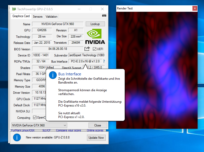

Könnte ich durch einen Dsdt Override und einer 36Bit Compaction noch mehr Performance rausholen oder hat das damit nichts zu tun ? Bzw. kann ich irgendwie noch mehr Performance rausholen? (Ich benutze natürlich einen externen Monitor)
Ich schaffe max 17500 Punkte bei 3dmark Skydiver
Bei einen Desktop PC schafft die Karte allerdings über 20000
Liegt das eher am mpcie Anschluss oder an der CPU Performance (i7 3630qm).
Oder muss ich doch nur ein paar weitere Einstellungen vornehmen?

Du kannst durch DSDT Override usw. keine weitere Leistung herausholen, wieso auch? Bei den Sachen geht es um die Adressierung des Speichers der Grafikkarte, das hat nichts mit der Performance zu tun.
70-80% der Leistung des Desktops ist normal, daran lässt sich auch nichts ändern. Deine CPU ist mehr als stark genug. Wenn Sie unter Belastung wegen der Temperatur nicht drosselt ist alles gut.
Läuft deine Karte mit x1.2 oder x1.1? GPU-Z starten, mal auf das Fragezeichen klicken und dann auf die Verbindung achten.

Steht doch da
PCI-E 2.0 x16 @ x1 2.0
Also alles gut, nur eben verbessern kannst du nichts mehr.
