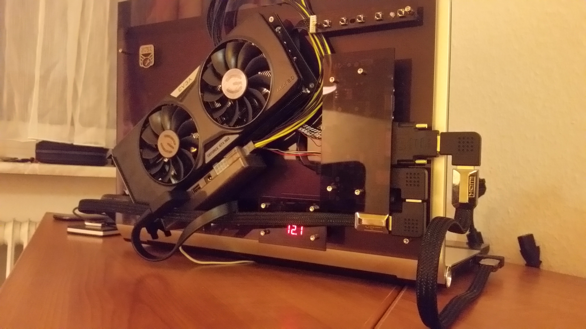

Ich habe meinen Acer Aspire 8950g mit einer EVGA GTX 960 ssc 4GB bestückt, das ganze mit dem EXP GDC v8.0 über den Pcie Port. Als Netzteil habe ich das Dell DA-2. DSDT-Override habe ich gemacht und verlief ohne Komplikationen. 20160529_004713[1].jpg20160529_004459[1].jpg
Zum Problem: Mein Rechner bootet nicht mehr sobald ich Das Netzteil anhänge. Es schaltet sich ein und wurde geprüft. Optional habe ich auch ein 250 Watt ATX probiert aber auch ohne Erfolg. Er läuft an, Lüfter drehen (Laptop+GPU) doch er zeigt nur ein schwarzes Bild mit dem kleinen Strich links oben der nicht blinkt. 20160529_005520[1].jpg
Es existiert ein Video mit ähnlicher Konfiguration namens (Homemade fast GAMING LAPTOP - Acer)auf Youtube. 3 Dinge kommen mir jetzt noch in den Sinn, 1. Zu wenig Leistung 2. Adapter defekt 3. Die Pcie Konfiguration muss geändert werden. Zum 3. Punkt mochte ich gerne mehr wissen. Gibt es eine Sperre im Bios (InsydeH2o rev.3.5 v1.07)die verhindert das ich etwas anderes als meinen WLan Adapter an diese Stelle Installiere?
Ich freue mich über eure Antworten

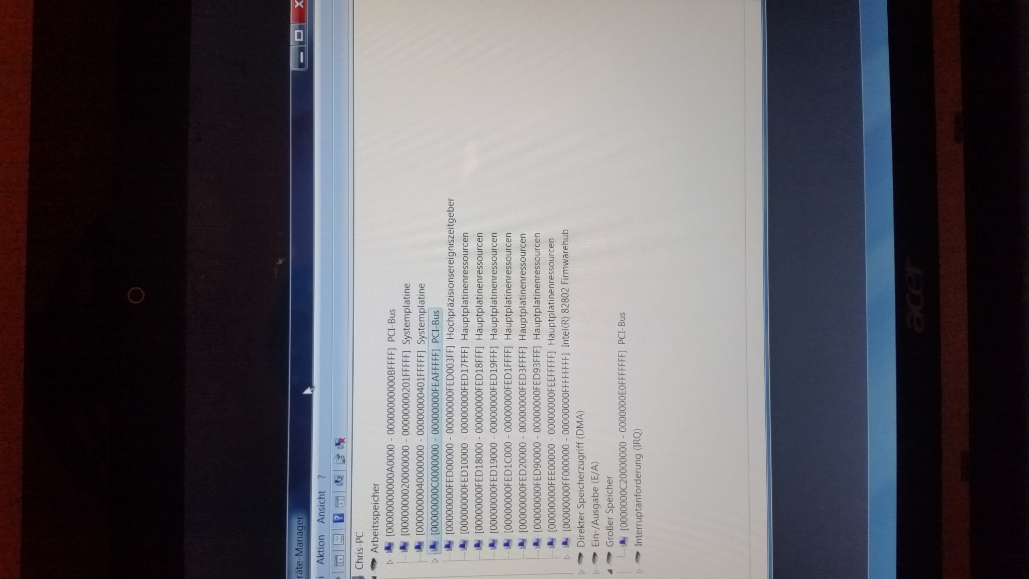

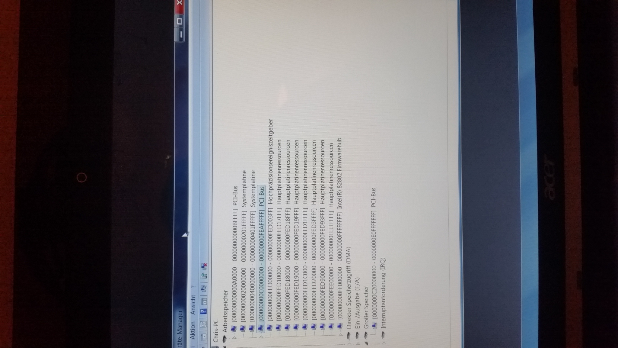

Habe nun das System (Win7) komplett neu aufgesetzt. Die e-GPU wird als Nvidia 960 erkannt, aber aufgrund zu geringer Resourcen nicht gestartet (Error 12).
Habe nun Setup 1.3 erfolgreich installiert, aber komme damit nicht mehr ins Windows (nach dem WIN-Logo kurzer Bluescreen und weg)...also dort auch keine Compaction möglich.
Habe das Tool jetzt nur einmal angetestet, aber eine schnelle Lösung mit versetzten Timings hat es nicht gegeben. Ich habe aber zugegeben wenig Ahnung davon, was diese verschiedenen Einstellungen allle im einzelnen bewirken.
Wäre halt nett gewesen, eine Routine zu finnden, die funzt, diese dann zu automatisieren und gut wär´s gewesen...war aber vielleicht zu einfach gedacht...wie so oft!
Tendiere erneut zu einem neuen manuellen DSDT-Override...

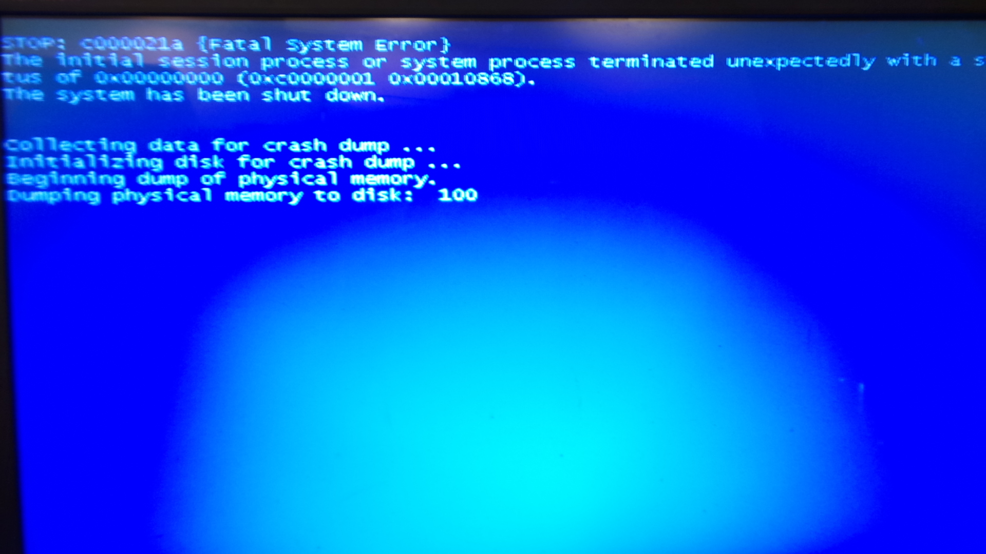

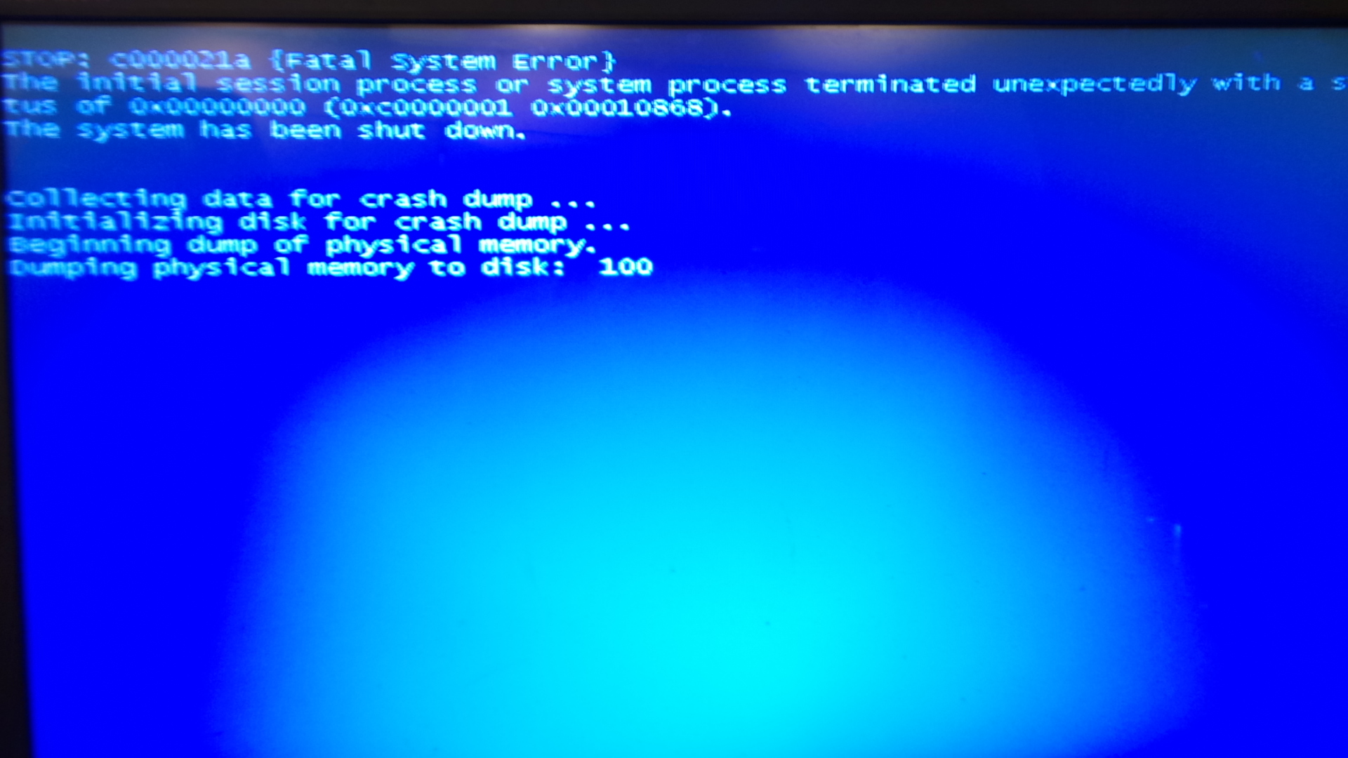

...tja, da ich es net mag, wenn Threads und Fragestellungen ungeklärt zuende gehen, hier nun mein Abschlußbericht:
Ich habe den DSDT-Override inkl. hochladen in die Registry schlussendlich doch als"successfull" hinbekommen!
Beim anschließenenden Reboot gab es allerdings dann beim Laden des Windows immer einen BSOD...
...wie gesagt mit dem Setup 1.3 von Nando das gleiche traurige Spielchen!
Zwar wird meine 960 ganz normal erkannt, aber ich bekomme beim Dell N5050 halt den Override nicht gebacken.
Fast scheint es so, als lässt irgend etwas im Bios dies nicht zu.

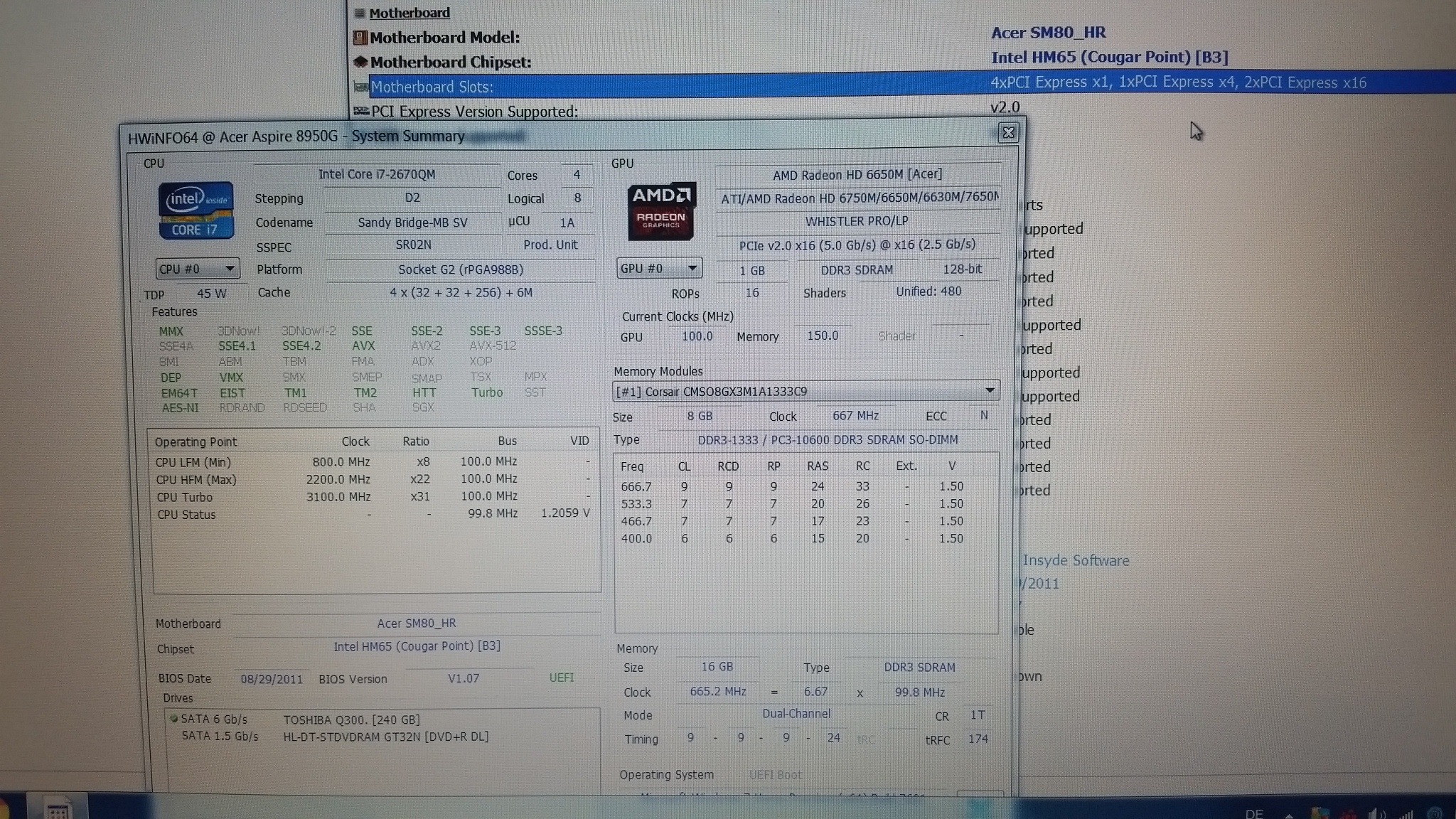

So, ich habe jetzt auch mal mein Test-Setup zusammen:
Dell E6430 mit i5-3360M, 16 GB RAM, Windows 8.1 (64-bit), GTX 470, EXP GDC Beast 8.0 (Expresscard) und wahlweise 380W Seasonic-Netzteil oder Dell DA-2.
Aktuell läuft das 380W-Netzteil, mit dem DA-2 gehts garnicht.
Ich bekomme das ganze OHNE irgendwelche Einstellungen/Setup 1.30, etc. zum Laufen, jedoch nicht lange:
im Windows schmiert dann der Bildschirmtreiber ab oder das Bild ist einfach weg (Monitor geht in StandBy).
Keine Ahnung was ich noch probieren soll/kann - auch beim Installieren des aktuellen Treibers crasht die Bildausgabe und kommt auch nach 15 Minuten warten nicht mehr, der Treiber war aber nach einem Hard-Reset erfolgreich installiert. Bringt aber keine Besserung.
Ist das bekannt bzw. wo ist am ehesten der Fehler zu finden? Stromversorgung GPU, EC-Verbindung, Treiber...? Ich tippe ja auf Stromversorgung, hab aber grad kein anderes NT zum Testen :freak: Saugt die GTX 470 so viel?
