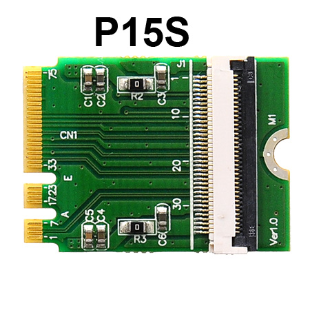

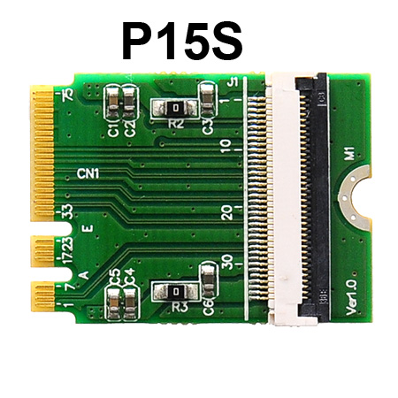

Dass Problem bei der ganzen Sache ist das ich einen m.2 key e habe der ja eigentlich 2 pcie x1 unterstützt. Leider gibt es zum m.2 key e keine adapter. Also habe ich so ein billig teil aus china(http://www.ebay.de/itm/Q13025-WBTUO...326384?hash=item3f4974bab0:g:57oAAOSwBLlVD91a) bestellt und einfach die benötigte lücke heraus gesägt. Dadurch wurde eine pcie lane(Die "hintere" also die die man für pcie x2 benötigt) beshädigt von insgesamt 2. Leider scheine ich der 1. und einzige zu sein der das aus probiert. Als eGPU benutze ich ich ne asus EAX550HM512/TD/128m/A und eine geforce 9500 gt (ok, dass sind alte gurken :-)) in kombination mit dem billig adapter und einem 420W Netzteil welches tadellos funktioniert.Das netzteil habe ich so "präperiert " das es immer an ist. Also am atx stecker die ensprechenden ports verbunden. Der lüfter der grafikkarten läuft immer auf 100% und sie wird weder von windows noch von setup1.30 erkannt. Im setup wird nur die dGPU (940mx) als eGPU angezeigt. Hab Hardwaretechnisch alles versucht was mir in den sinn kam. (u.a die #wake pins vom pcie stecker verbunden). Kann natürlich sein dass das pinout des key e steckers nicht mit dem des key m kompatibel ist, was ich aber nicht denke da es weder abstürtze noch defekte an laptop oder grfikkarte gab. Ich hoffe das veranschaulicht mein Problem/Experiment ein wenig.
Joa, da ist der defekt bzw. die Ursache am Adapter wohl am wahrscheinlichsten, besonders eben wenn nicht einmal Setup 1.3 das Teil überhaupt erkennt.
Ich weiß nicht wie und ob das funktionieren kann, wenn da Teile abgesägt werden. Vor allem muss es dann auch schon zu einem der Standards halt wenigstens kompatibel sein.
OK ich wurde eines besseren belert : es gibt key e adapter sogar von bPlus/hwtools und der einzige unterschied zu meinem adapter sind andscheinen 2 verbindungen P15S_1.jpg die ganz links zwischen 1 und 7 , sind aber nur gnd Leitungen

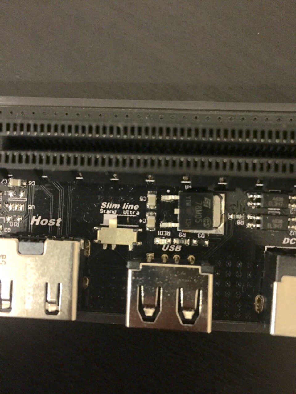

Die Schalter auf dem Adapter stehen auf ATX, ein Timing ist keins eingestellt und der schalter mit Slim line drüber stehend steht auf standart.
Nun passiert folgendes wenn ich das Netzteil starte und alles mit dem Laptop verbunden ist.
Beim Netzteil starten kriegt der Adapter sofort strom, lüfter drehen sich, Adapter leuchtet Grün.
Starte ich nun den Laptop passiert garnix, das Bild bleibt schwarz.
Lasse ich den laptop zuerst starten und lege dann den Schalter am Netzteil um, startet alles, aber die Grafikkarte wird nicht erkannt.

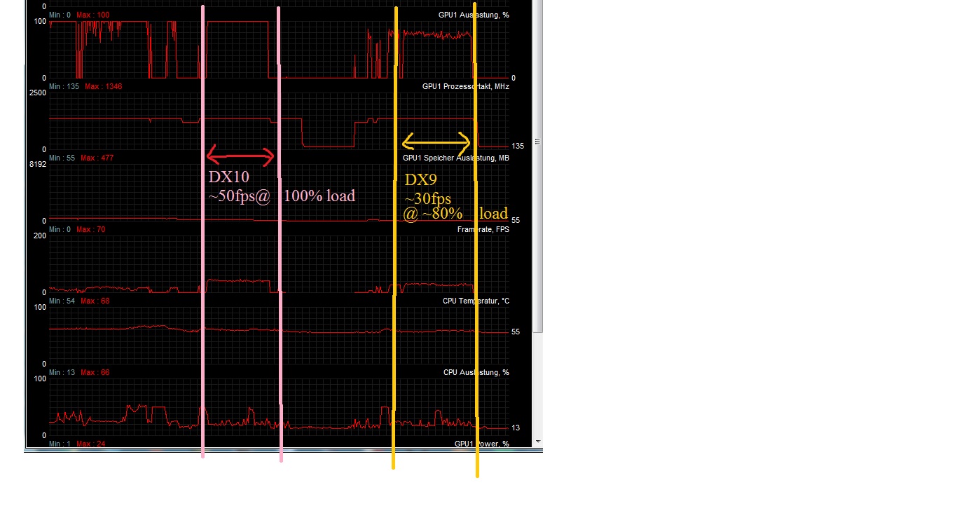

Jetzt zum Problem: Alle Spiele/Benchmarks haben in regelmäßigen Abständen (1-2sec) unerträgliche Ruckler. Dazwischen läufts mit 30-60 FPS. Herabsetzen der Grafik-settings macht keinen Unterschied. Die Frames zwischen den Rucklern werden zwar erwartungsgemäß mehr, aber die regelmäßigen Ruckler bleiben bestehen.
Absurderweise laufen ältere Spiele (dx9/10) nochmal wesentlich schlechter.

Ich habe aber mittlerweile rausgefunden, dass sofern die eGPU verbunden ist, die CPU load von core 0 auf 100% ansteigt, sobald win7 hochfährt und sich nicht mehr verändert.
Schalte ich jetzt vor dem Benchmark im Taskmanager die Zugehörigkeit von core 0 für den entsprechenden Prozess auf "aus", so erhalte ich ein flüssiges Bild und ein gutes Ergebnis ohne Ruckler!
Bei normalen Games, die auch mehr CPU-lastig sind, macht sich die Deaktivierung des core 0 allerdings deutlich bemerkbar, wenn auch trotzdem ein besseres Ergebnis erzielt wird als ohne Deaktivierung.
Die Frage ist also warum core 0 durch die eGPU komplett ausgelastet wird, obwohl sich im Taskmanager, der Auslastung kein Prozess zuordnen lässt. Es steht nämlich überall 0%(?) nach boot-up.
Wer hat eine Erklärung?

Hast du im Taskmanager auch alle Prozesse angezeigt? Ich hatte bei meinem Macbook und Windows 8.1 nach dem Start eine Auslastung von 10-12% auf dem Prozess "System", der erst verschwand nachdem ich einmal im Ruhezustand war.
Wenn die Last vorhanden ist, muss sie halt auch irgendwo herkommen und das ist einsehbar. Hatte es auch schon mit einem ODD-HDD Adapter, dass der Interrupts verursacht hat und damit über 20% Last auf "System" verursachte.
Die Schalter sind für verschiedene Timings wann der Adapter mit Strom versorgt wird. Bei manchen Geräten ist es ohne Anpassung zu spät oder zu früh, sodass der Adapter nicht korrekt eingebunden wird.
Du hast Recht.
Mit dem win taskmanager lässt sich das nicht erkennen aber "process Explorer" zeigt mir den Prozess: Interrupts / Hardware Interruption and DPCs
Gehe ich dann in den Standbymodus und Klemme die eGPU ab, ist dieser Prozess nach dem aufwachen verschwunden. Aber solange die eGPU dran ist, habe ich diesen Interrupt Prozess.
Was kann ich also tun?
Was passiert denn, wenn du mit der eGPU auch wieder aus dem Standby aufwachst? Kannst du auch den Ruhezustand mal testen, mit eGPU dran?
Aus dem sby bleibt der bildschirm schwarz, bis ich die egpu abklemme. Aus dem ruhezustand bekomme ich beim booten eine Fehlermeldung, dass irgendwas falsch beschrieben wurde. Ignoriere ich die Meldung und fahre fort, ist Windows auf der niedrigsten Auflösung eingestellt, die iGPU aus dem Geräte-manager verschwunden und der interrupt Prozess weiterhin vorhanden.
