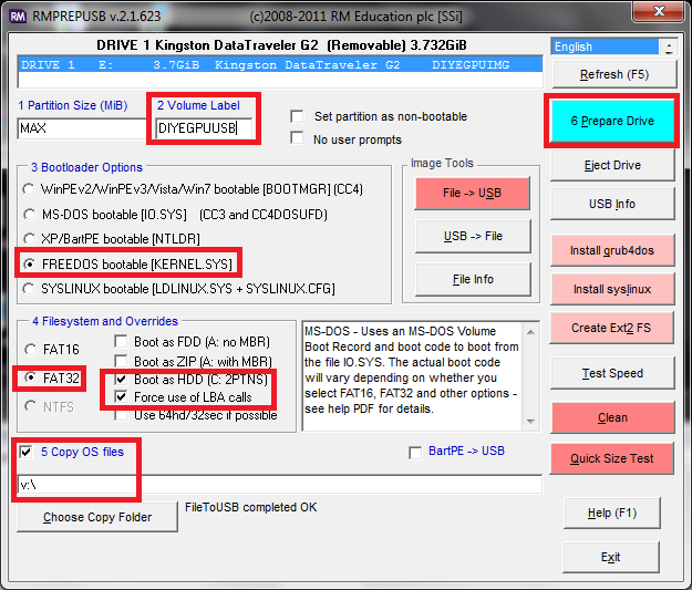

@thinkpadcassic:
Hi,
also du bekommst Setup 1.3 mit dem Tool "RMPREPUSB" auf einen USB-Stick. Dazu musst du vorher nur Setup 1.3 auf das virtuelle Laufwerk mounten und von dem Laufwerk aus, kannst du dann den USB-Stick "füttern". Die nötigen Einstellungen sieht du hier:

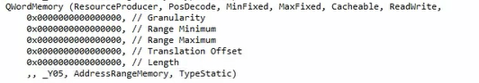

Ich habe in der Sektion Device (PCI0) unter den DWORD Einträgen
folgendes Hinzugefügt:
QWordMemory (ResourceProducer, PosDecode, MinFixed, MaxFixed, Cacheable, ReadWrite,
0x0000000000000000, // Granularity
0x0000000C20000000, // Range Minimum, set it to 48.5GB
0x0000000E0FFFFFFF, // Range Maximum, set it to 56.25GB
0x0000000000000000, // Translation Offset
0x00000001F0000000, // Length calculated by Range Max - Range Min.
,, , AddressRangeMemory, TypeStatic)
Zum editieren habe ich den DSDT-Editor von hier https://www.techinferno.com/index.p...de-dsdt-override-simultaneous-igpu-dgpu-egpu/ genommen.
Dann das ganze in eine AML Datei umgewandelt und mit der Eingabeaufforderung eingelesen,
dann noch den Testmodus aktiviert, damit das auch übernommen wird.
Beim Neustart bekam ich dann einen Bluescreen mit dem Fehler ACPI_BIOS_ERROR.
Vielleicht liegt es daran, dass ich den Editor verwende, der Errors selbst beheben kann, aber mit der herkömmlichen Variante bekomme ich die Errors beim Compilen nicht weg.
Weiß jemand, was noch beim DSDT-Override zu beachten ist, vielleicht auch spezifisch für das ThinkPad T530?
In einem Video habe ich noch einen anderen QWord Eintrag gesehen, ist der notwendig?

DSDT-Override erfolgreich durchgeführt, dank der Anleitung auf der ersten Seite dieses Threads (hatte ich total übersehen).
Eisbrecher99 schrieb:
So ziemlich alle T530 haben zwar einen TOLUD von 3,0 GB
Warum ist ein DSDT-Override bei mir dann nötig gewesen?
