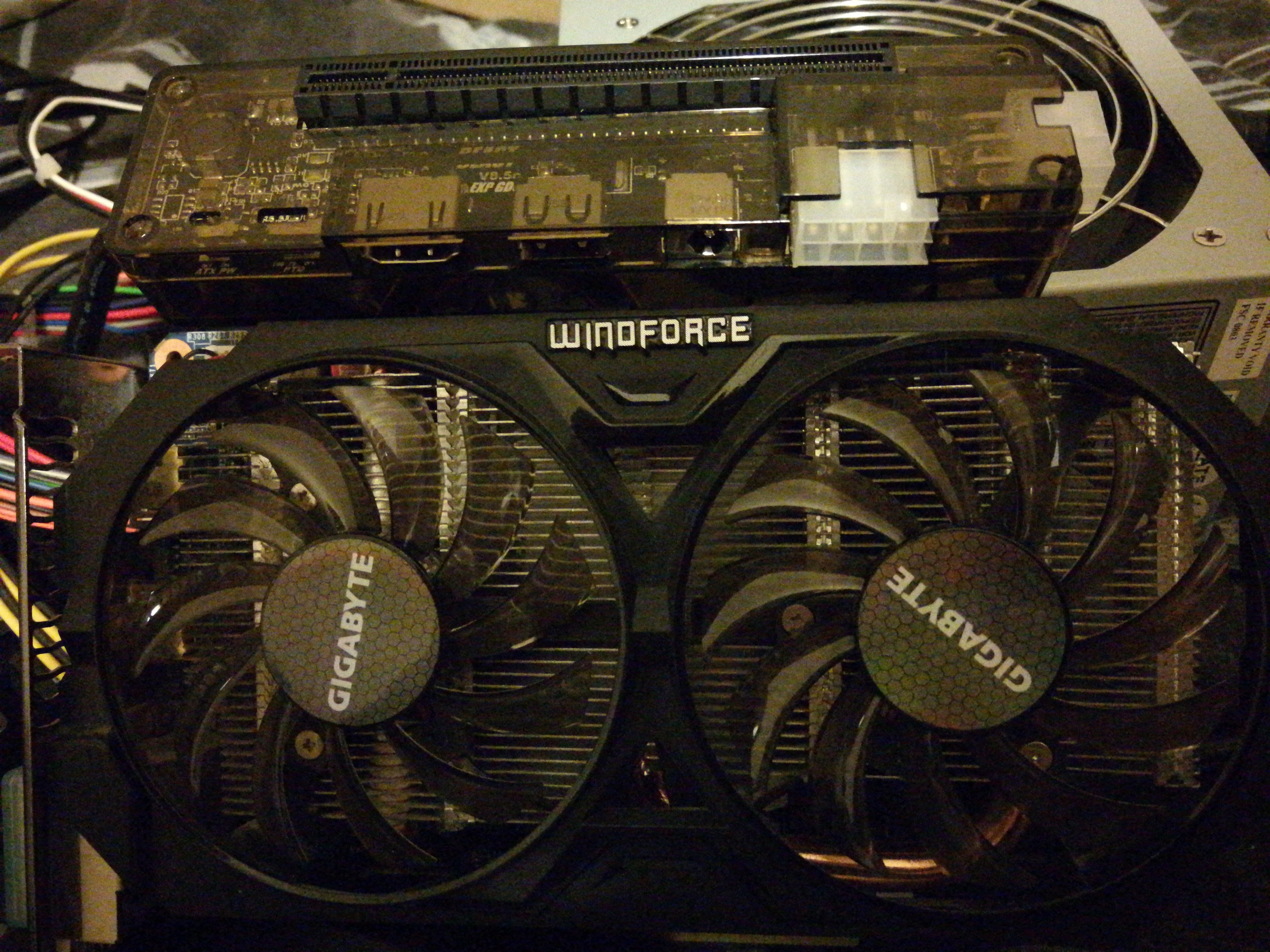

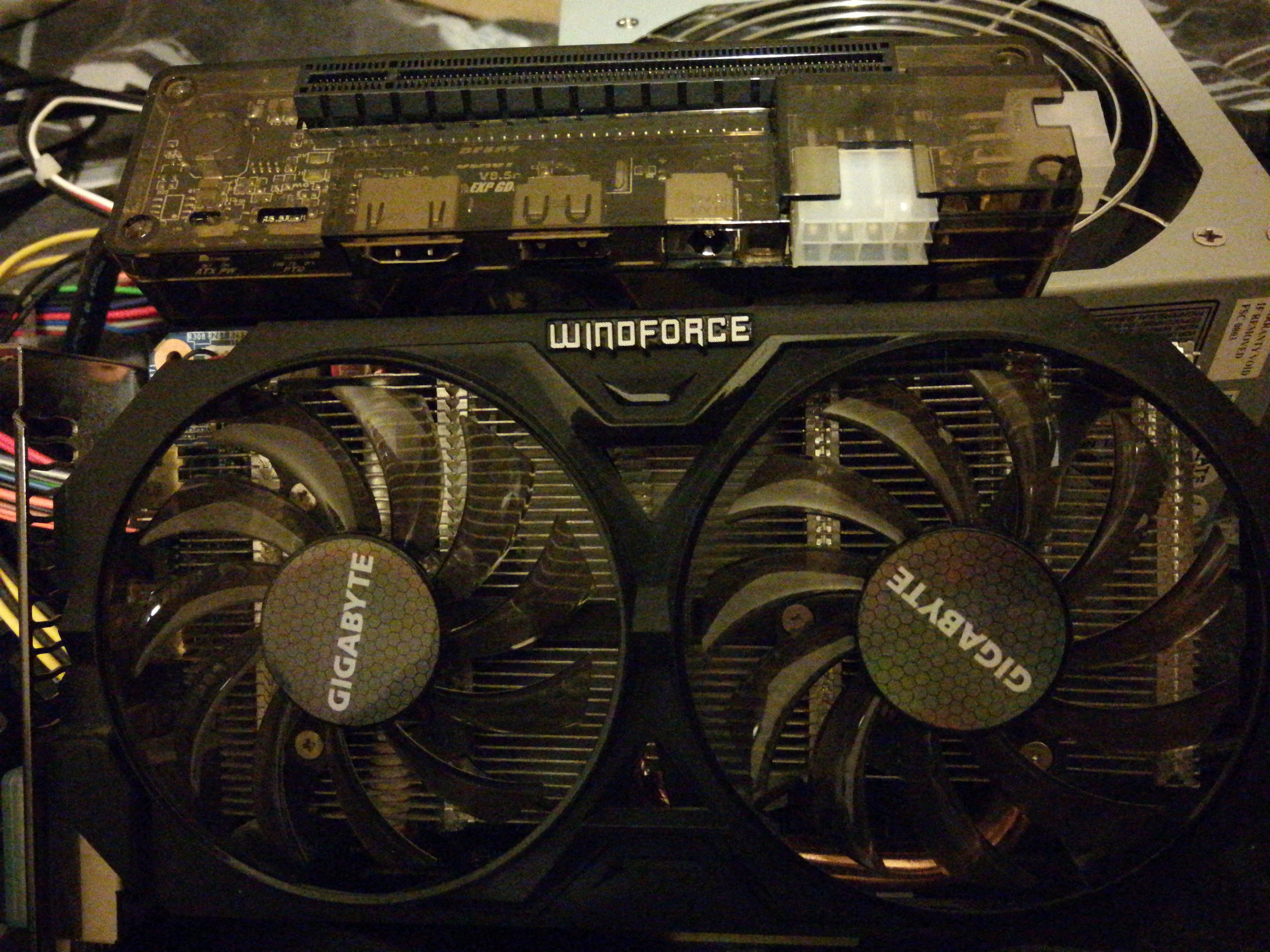

Sorry wenn ich hier alten Käse auspacke aber ich weiß echt nicht mehr weiter...mein "system" ist ein acer aspire 5755g mit Intel hd 3000 und dgpu geforce Gt 540m. Ich benutze das exp gdc 8.5c (mpcie) und eine gigabyte gtx 750 ti oc. Ich bekomme immer den Fehlercode 12(tolud sind 2,5gb wenn ich richtig liege) dennoch habe ich ein dsdt override durchgeführt und habe den "großer speicher" welcher jedoch nicht genutzt wird werder von egpu noch igpu oder sonst was. Beim anschließen kann man ganz normal alles installieren und es wird auch erkannt das es eine gtx 750 ti ist Treiber lassen sich auch ohne Probleme installieren aber nach dem reboot ist das gelbe Zeichen code 12 da.
Ich hoffe ihr könnt helfen grüße digi

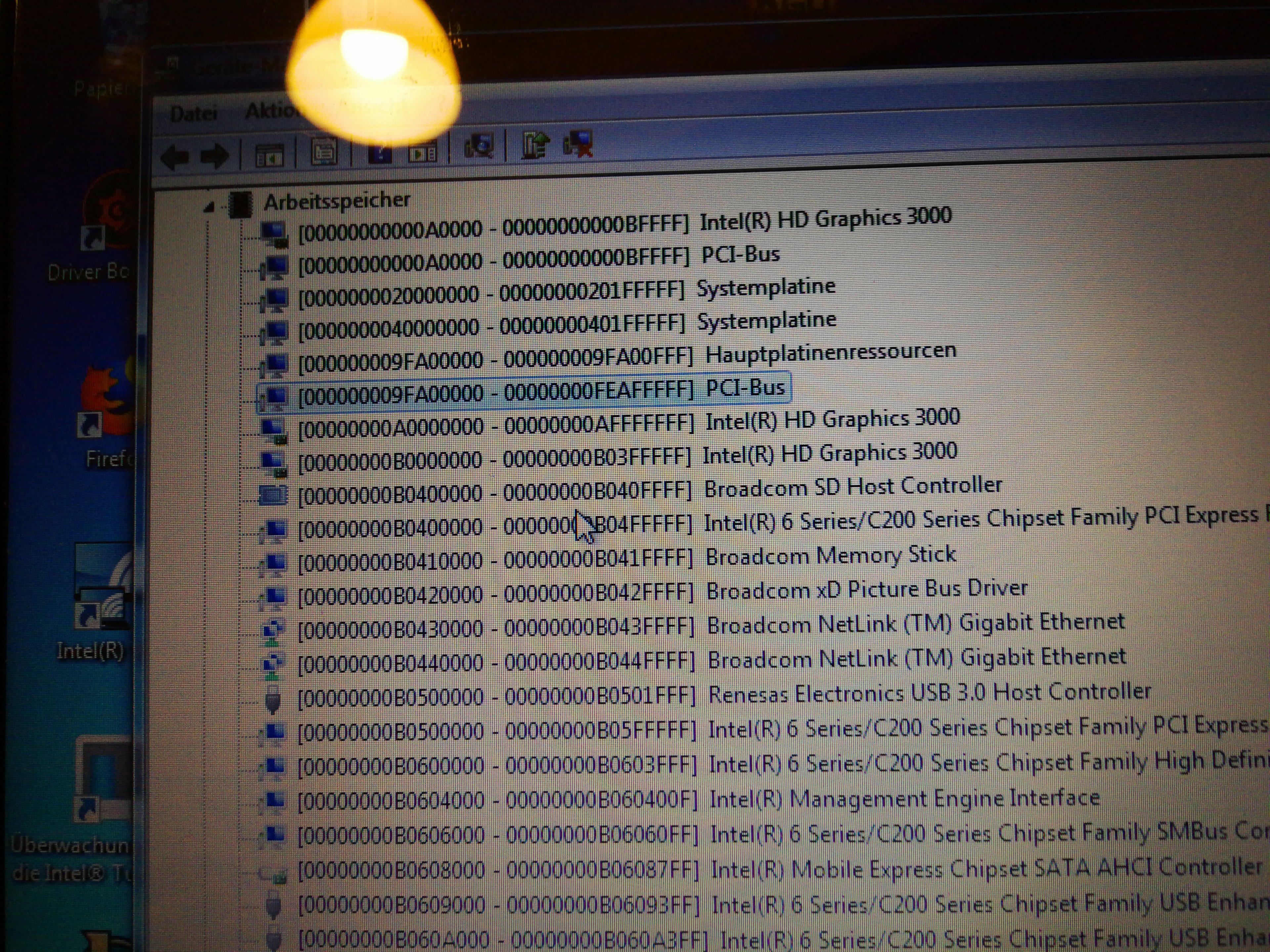

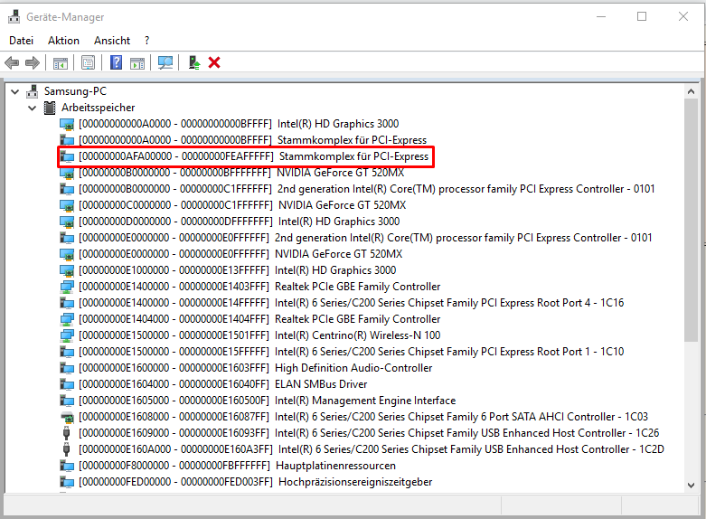

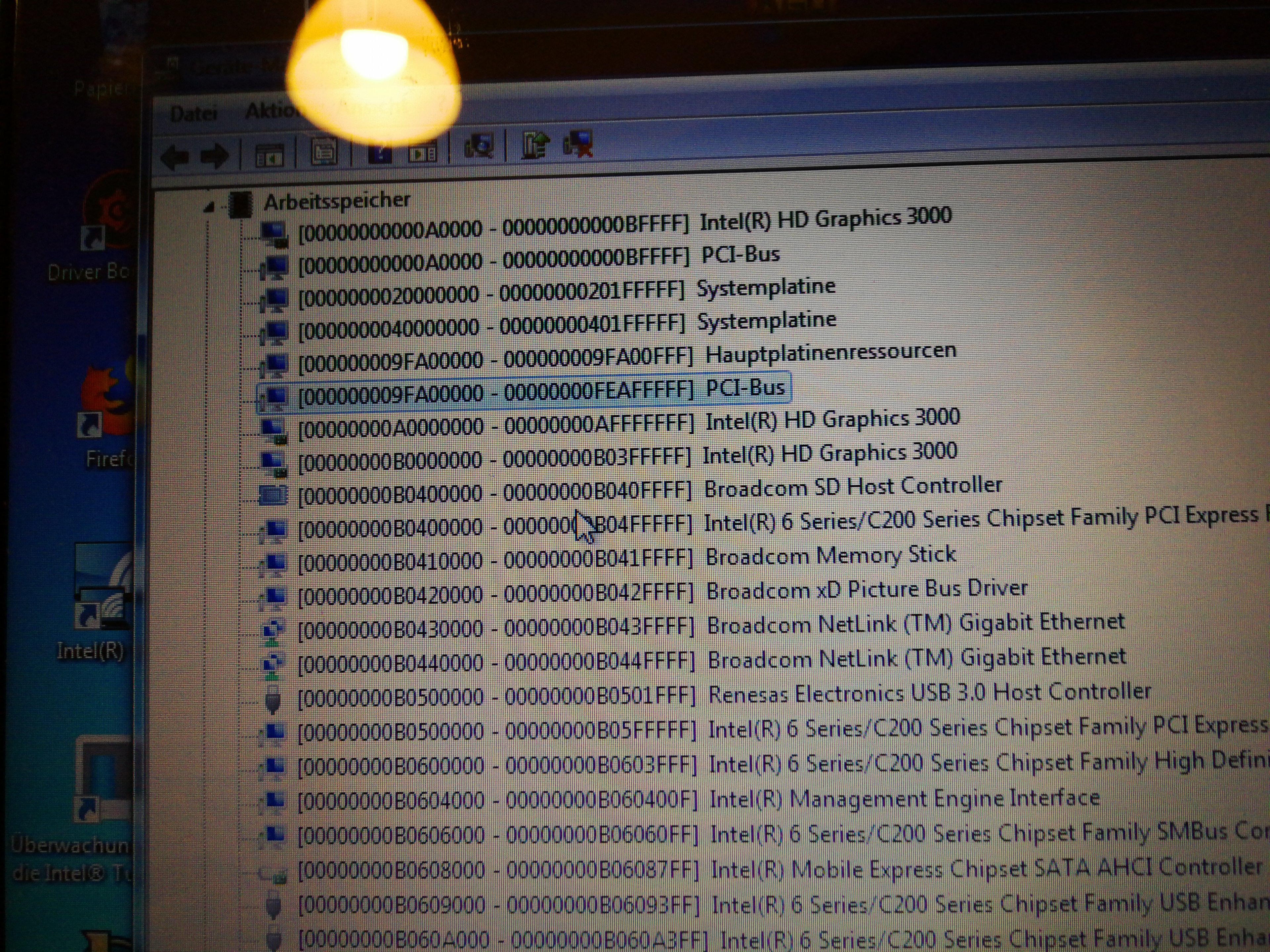

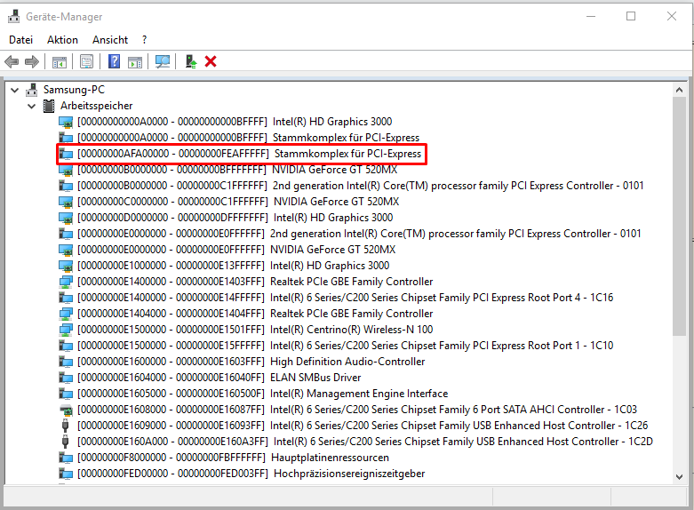

Hey :) Ich habe mir ein GDC Beast 8.5c mit mini pci gekauft, mir fehlt allerdings noch die GPU daher habe ich es noch nicht ausprobieren können. Nun bin ich auf das Thema hier gestoßen und war gerade dabei meinen TOLUD-Wert auszurechnen. Aber scheinbar habe ich da etwas falsch gemacht oder mein Wert ist einfach nur extrem hoch...
Laut meiner Rechnung wäre das ein TOLUD-Wert von 9,4 GB bei 3,5 GB maximal.
Jetzt ist natürlich meine Frage ob es überhaupt funktionieren wird? Nicht das ich mir jetzt eine GPU kaufe und das ein Schuss ins leere ist. Ich weiß nicht um wieviel der Wert sinken würde wenn ich die Wlan-Karte entferne die ja eh raus muss.
Der Laptop ist ein Samsung NP300E5A Mit i5-2450m, 6GB Arbeitsspeicher und einer Nvidia GT 520MX(Interne Grafikeinheit Intel HD 3000).

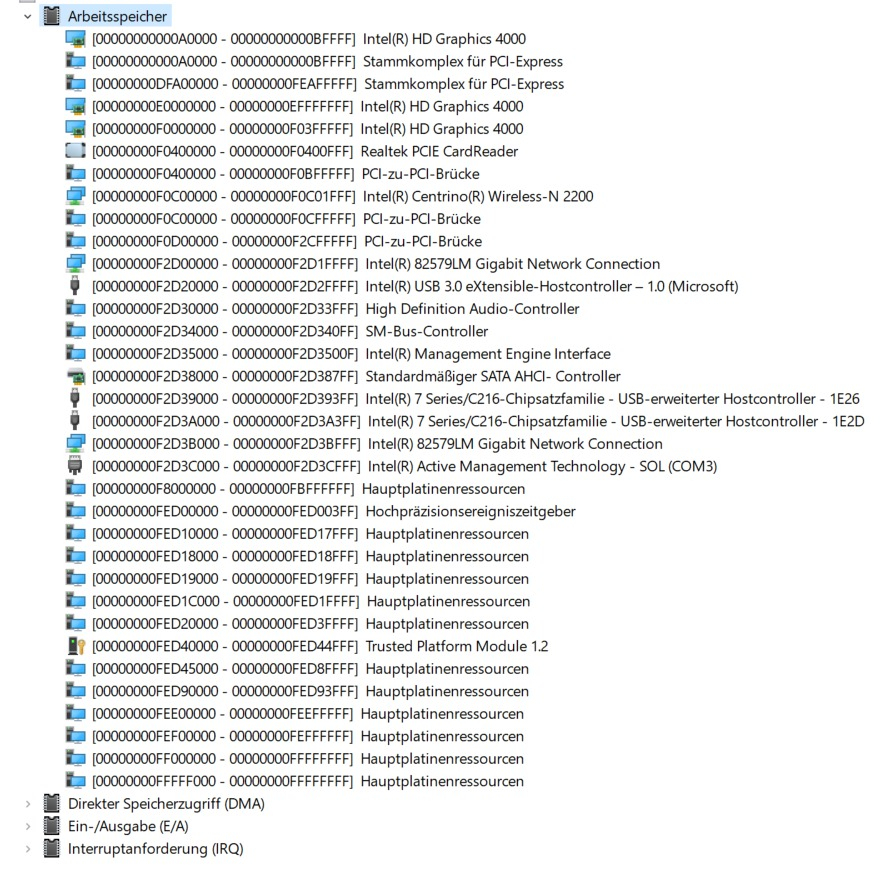

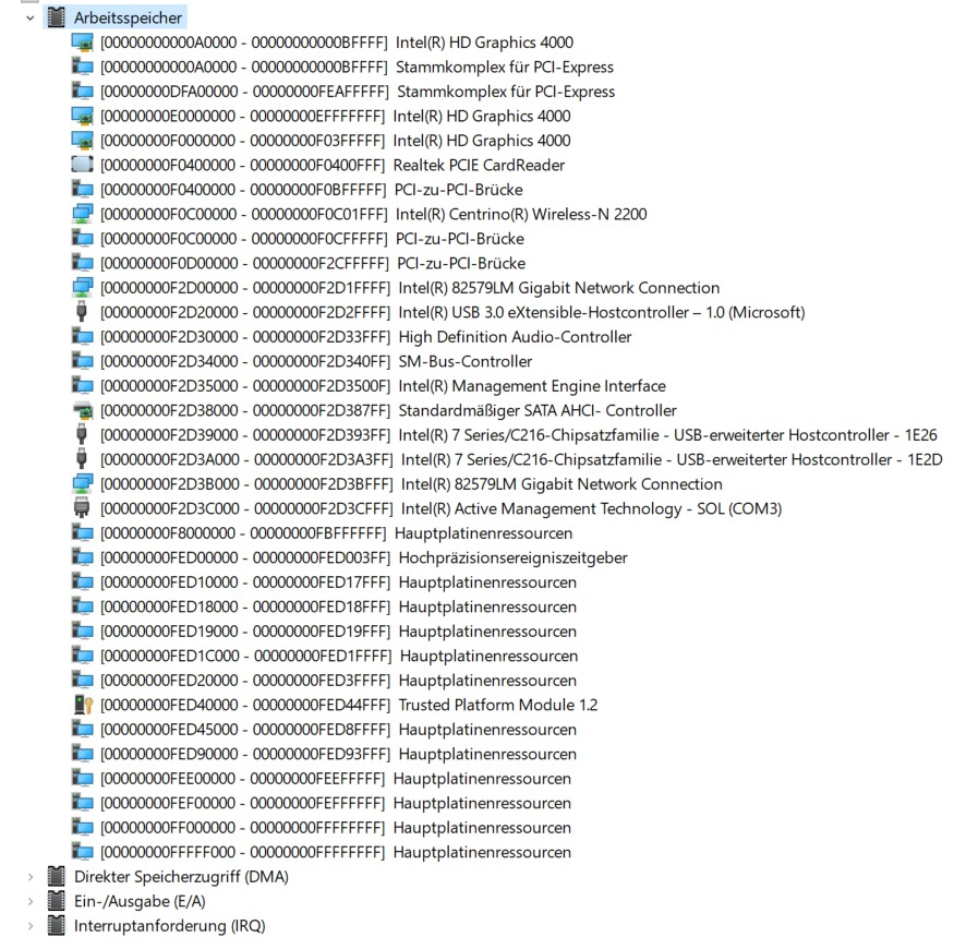

Ich habe mir das Thema auch gerade durchgelesen. Zum TOLUD-Wert, AFA00000 müsste ca 3GB entsprechen und bei mir die DFA00000 müssten ca 3,5GB entsprechen, ich habe aber auch noch den wert A0000 mit ca 600MB. Frage 1: Welcher TOLUD-Wert ist nun der Richtige?
Mein Notebook ist ein Fujitsu Lifebook E782 mit 8GB RAM QM77 Chipsatz, also PCI-E Rev. 2.0.

Danke für deine Analyse zu meinem TOLUD-Wert :) 3GB wäre natürlich super.
Ich denke bei ist es genau wie bei mir das der 2. Wert der richtige ist.
Im Anfangspost steht: "Dort sucht ihr nach dem ersten PCI-BUS Eintrag von oben (manche Hersteller bezeichnen diesen gerne auch als "Stammkomplex für PCI-Express"), welcher auf der linken Seite, über 8 Stellen (grüne Markierung im unteren Beispielbild!) verfügt. "
Daher gehe ich davon aus das der erste Wert der falsche ist weil dieser vor dem ersten Buchstaben 11 Stellen hat und nicht 8 wie benötigt.
