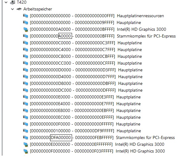

Im Anfangspost steht: "Dort sucht ihr nach dem ersten PCI-BUS Eintrag von oben (manche Hersteller bezeichnen diesen gerne auch als "Stammkomplex für PCI-Express"), welcher auf der linken Seite, über 8 Stellen (grüne Markierung im unteren Beispielbild!) verfügt. "
Daher gehe ich davon aus das der erste Wert der falsche ist weil dieser vor dem ersten Buchstaben 11 Stellen hat und nicht 8 wie benötigt.
Denke ich auch. So schaut es bei mir aus:
Also leider über den 3,25 GB (DFA00000 = 3751804928 = 3.494140625)
Meine Hardware ist noch nicht da. Aber dann muß ich wohl auch einen DSDT override machen.
Oder soll ich warten, ob die Karte nicht doch erkannt wird?
Würde sich etwas ändern, wenn ich anderen Arbeitspeicher einbaue (Wollte von 4 auf 8 GB gehen)?
Vermute der reine Austausch vom RAM wird nichts bringen. Wenn du ein Riegel entfernst vielleicht, wäre dann aber auch nicht unbedingt Sinn des ganzen. Vielleicht reicht das entfernen des DVD Laufwerks oder wenn mehrere Festplatten verbaut sind könntest du davon eine entfernen und nochmal nachsehen.
Die HD, welche mitkommen ist, sitzt im CDRom Schacht (Im HD Slot sitzt eine SSD). Das wäre eine Idee. Ich frage mich: Würde sich diese denn dann hinter der eGPU einreihen oder wäre das nur ein Test? Naja mal probieren.
Interessant auch, dass die Intel iGPU zweimal auftaucht und zwei Adressbereiche allokiert (siehe mein Screenshot oben). Weniger als 4 GB RAM wird das eGPU Vorhaben wohl noch mehr ad absurdum führen, als es die schwache CPU schon tut. Daher mal schauen. Ist im Prinzip nur Neugier. Wollte in der Wohnung meiner Holden zocken können. Falls das alles zu kompliziert wird, habe ich hier für euch ggf. Hardware zu verticken ;)
@Marcellus5000 @BazzT Ihr kommt um einen DSDT Override wohl ohnehin nicht umher. Der vergrößert den adressierbaren Speicherbereich und dann läuft es in aller Regel auch. Ist halt noch zusätzliche Bastelei auf Softwareseite.

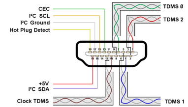

ich setze mich aktuell etwas mit PCIE auseinander, habe mich eingelsen aber noch einige Fragen.
@sonny_mv, @ßurk|Hardy ihr habt mehrere Adapter selbst gebaut, meine Überlegung ist eine mPCIE Karte auf ein HDMI Verkängerungskabel zu löten, dass ich eine HDMI Buchse am Notebook habe, in welche ich ein einfaches HDMI Kabel zum EXP GDX V8 anschliessen kann.
Kennt jemand die Pinbelegung der HDMI Kabel/ Buchsen des EXP GDX V8? Auf den Datenleitungen müsste die Lane 0 (HSOp(0), HSOn(0), HSIp(0), HSIn(0)) und der Referenztakt (REFCLK+, REFCLK-) liegen.
1544447644394.pngStandartbelegung Quelle Wikipedia.
In der M.2 Version des EXP GDC V8 steht dass er auf X2 (2 Lanes) erweitert werden kann. Link
12. Support for PCI-E X16, actual X1 mode (according to different notebook configuration can be upgraded to X2 mode)
Diese Version läuft nur über ein HDMI Kabel, dass heist auf dem HDMI Kabel mpssten noch mindestens 4 Adern für die PCIE Lane 1 (HSOp(1), HSOn(1), HSIp(1), HSIn(1)) frei sein, könnte man hier einfach die Lane 0 (HSOp(0), HSOn(0), HSIp(0), HSIn(0)) eines 2. mPCIE Anschlusses auflegen?
MfG Basti

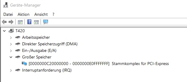

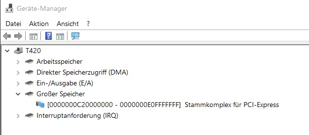

Masteroffire schrieb:
Hallo Zusammen,
Ich habe in meinem Bios im Bereich Speicher einen Punkt da kann ich einen Tolud wert Einstellen von 1,00 GB bis 3,5 GB
@Masteroffire
Ggf. hast Du diesen Thread noch im Abo und kannst mir sagen, wo Du das Bios her hast und welche Version es hat? (Habe ja einen Override gemacht aber nur mal so aus Interesse).
Da scheint was drann zu sein:
Ivxy schrieb:
@ JanZz
......Der TOLUD Wert ist bei den Lenovos egal, da diese beim verwenden einer eGPU das anpassen, bei deaktivierter dGPU. Also mir ist kein Lenovo bekannt welcher wegen seinem TOLUD Wert keine eGPU betreiben konnte.

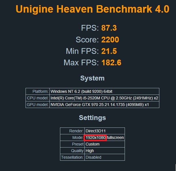

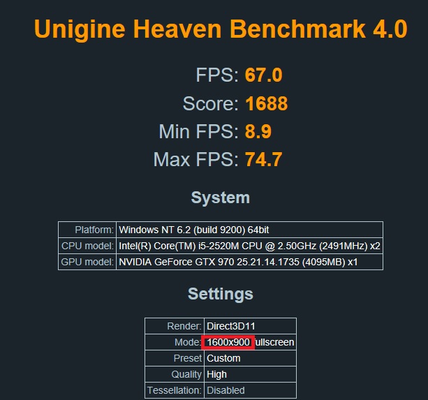

Die GTX 970 wurde erkannt, der neuste Desktop Treiber ließ sich installieren und ich sehe im Heaven Benchmark um die 60 FPS und auch, dass die GTX970 verwendet wird.
Eigetlich sollte das mit meinem TOLUD Wert von 3.5 GB ja garnicht klappen. Naja was solls, scheint zu laufen...
T420 Bios 1.46 (Stock)
Ich hatte ja davon gelesen...Aber ist das bei euch auch so krass?
Heaven Benchmark internes Display:
externer 1080P Monitor:
Hey,
noch bin ich nicht so weit, mein Dock ist noch nicht hier, jedoch um überhaupt was dazu sagen zu können müsstest du die Benchmarks wenigstens auf den gleichen Auflösungen laufen lassen.
Schau dir das hier mal an, Pcie 2.0x1 hat sogar nur die hälfte der Bandbreite von Thunderbolt 1... sieh dich glücklich mit ca. 30% Verlust die schreiben hier sogar von 50%.
Hier ist sogar die Bandbreite für die Auflösungen in der Tabelle angeben, 1920×1080 – FHD benötigt 3.7Gbps dein Expresscard-Slot ist PCIE 2.0 und hat eine theoretische Bandbreite von 5Gbps nach Abzug des Übertragungsprotokolls 4Gbps da bleibt nur noch 0,3Gbps für die Kommunikation der CPU und der GPU für die Berechnungen deines Spieles/Anwendung klar bricht dass dann ein.
MfG Basti
Reaktionen: Marcellus5000
