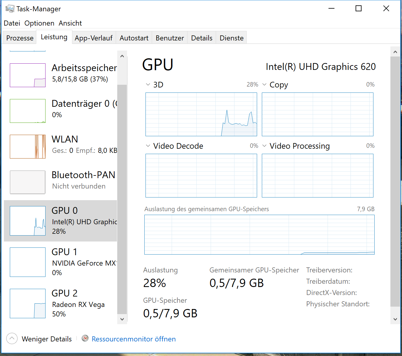

Habe mir das ganze jetzt aufgebaut, es sind insgesamt 3 Grafikkarten installiert. AMD X Connect erkennt leider nicht alle Spiele automatisch, es laufen einige weiterhin über eine der internen Karten. Wüsste jetzt auch nicht wie man das steuern könnte.
Es gibt die Möglichkeit im Treiber ein entsprechendes Profil für das jeweilige Spiel anzulegen und dort eben auch festzulegen, welche Grafikkarte verwendet wird.
Im AMD Treiber nehme ich an? es gibt ja jetzt 3 verschiedene Treiber Menüs, verwirrend.
Die 3 Grafikkarten sind also
1) Intel UHD Graphics 620,
2) NVIDIA GeForce MX150,
3) Vega 64
Natürlich die Einstellung nur im AMD-Treiber setzen.
P.S. Update mal den Thunderbolt-Driver, falls du es noch nicht getan hast. Das verbessert meist nochmals die Kompatiblität.
Danke, ja auf der HP Support Homepage habe ich den aktuellen TB Treiber installiert, der ist allerdings von Feb 2018, es gibt ja anscheinend auch kein Neutralen? Ist Version 17.3.72.250
Habe gerade die Performance geprüft, lt. Task Manager übernimmt die Intel Karte immer noch, siehe Anhang. Sind so bei Dying Light auch nur 20-30FPS
Verwendest du dabei jetzt das Notebook-Display oder einen externen Monitor? Bei Ersterem kann es sein (da ja auch 50% Auslastung auf der Vega liegen), dass das Signal über die Intel auf das Display weitergereicht wird.
Verwende das Notebook Display, ist kein Bildschirm angeschlossen.
Kann ich die volle Performance also nicht über das NB Display bekommen?
Einen gewissen Performance-Drop (15-20% je nach Software) gegenüber einem Desktop-Rechner hat man sowieso immer bei Thunderbolt3 (das ist einfach noch dem PCIe 3.0 Bottleneck geschuldet; das wird erst mit PCIe 4.0 und der damit verbundenen höheren Latzenz verschwinden) und die Benutzung des "internen" Display kostet dich nochmals um die 10%.
P.S. Ja, die Thunderbolt-Treiber sind gerätespezifisch und es gibt keinen universellen.
