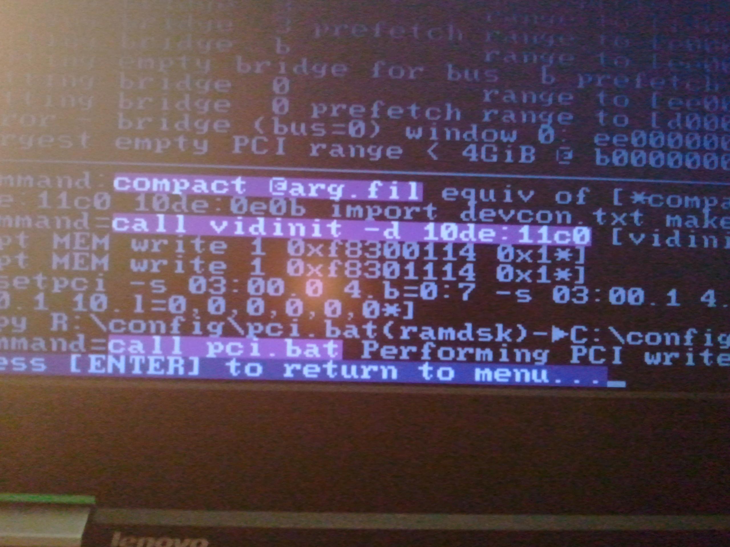

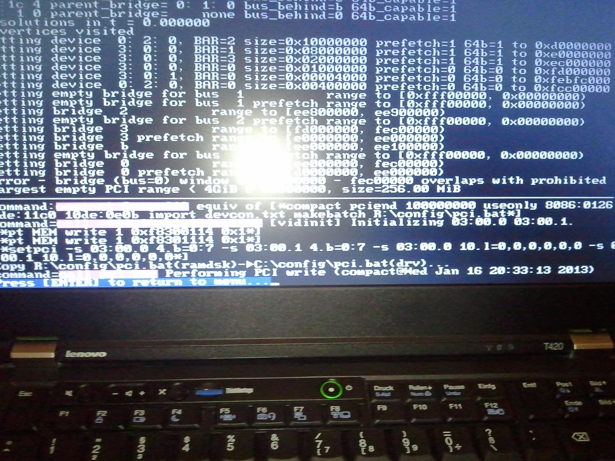

@ Eisbrecher99: Gut, dann werde ich das mal murrend auch einen USB Stick verfrachten. Sobald ich rausgefunden habe, wie gescripted wird, werde ich mal wieder was schreiben. Soweit - bis denne.
@Allgemeinheit: Habe Setup 1.x soweit installiert und es läuft auch "hurray", allerdings läuft mein System nicht mehr stabil, der "Anzeige-Treiber" wird immer beendet. Im Systemmanager taucht zwar noch die GTX auf, aber der von ihr angesteuerte Bildschirm ist dann tot.
BTW: ich habe alles genau gemacht, wie in diesem Vid beschrieben: http://www.youtube.com/watch?v=DvvwfNCnPXQ
bei dem Punkt, wo man "!Run Compact --> iGPU + eGPU" sieht das bei mir allerdings anders aus, ich bekomme zweimal Fehlermeldungen, einmal mit 43 und einmal mit 86. Wie kann ich Fotos hier hochladen?
MfG

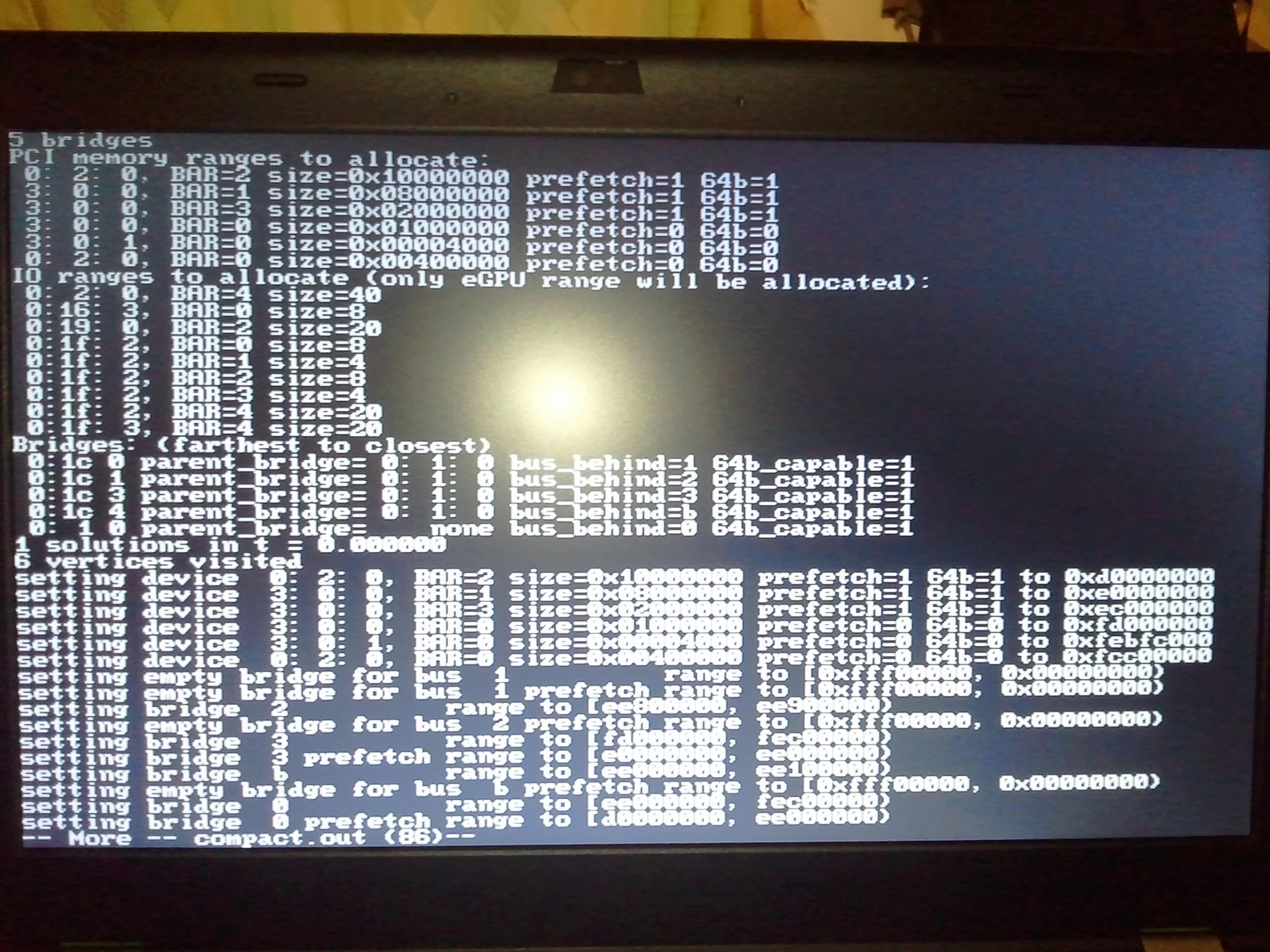

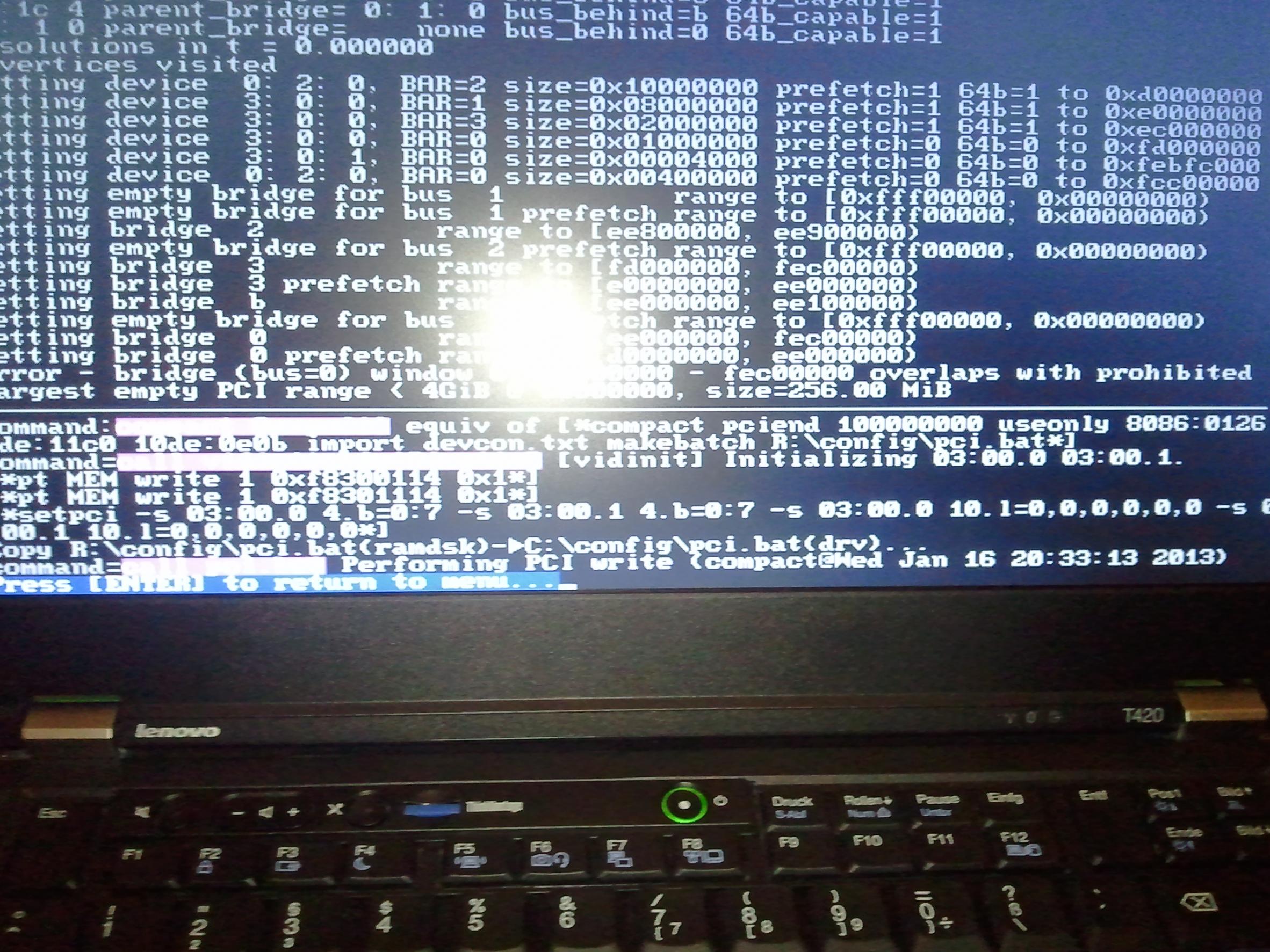

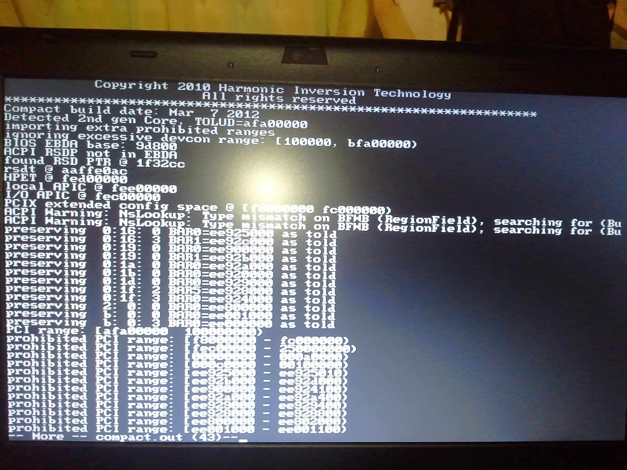

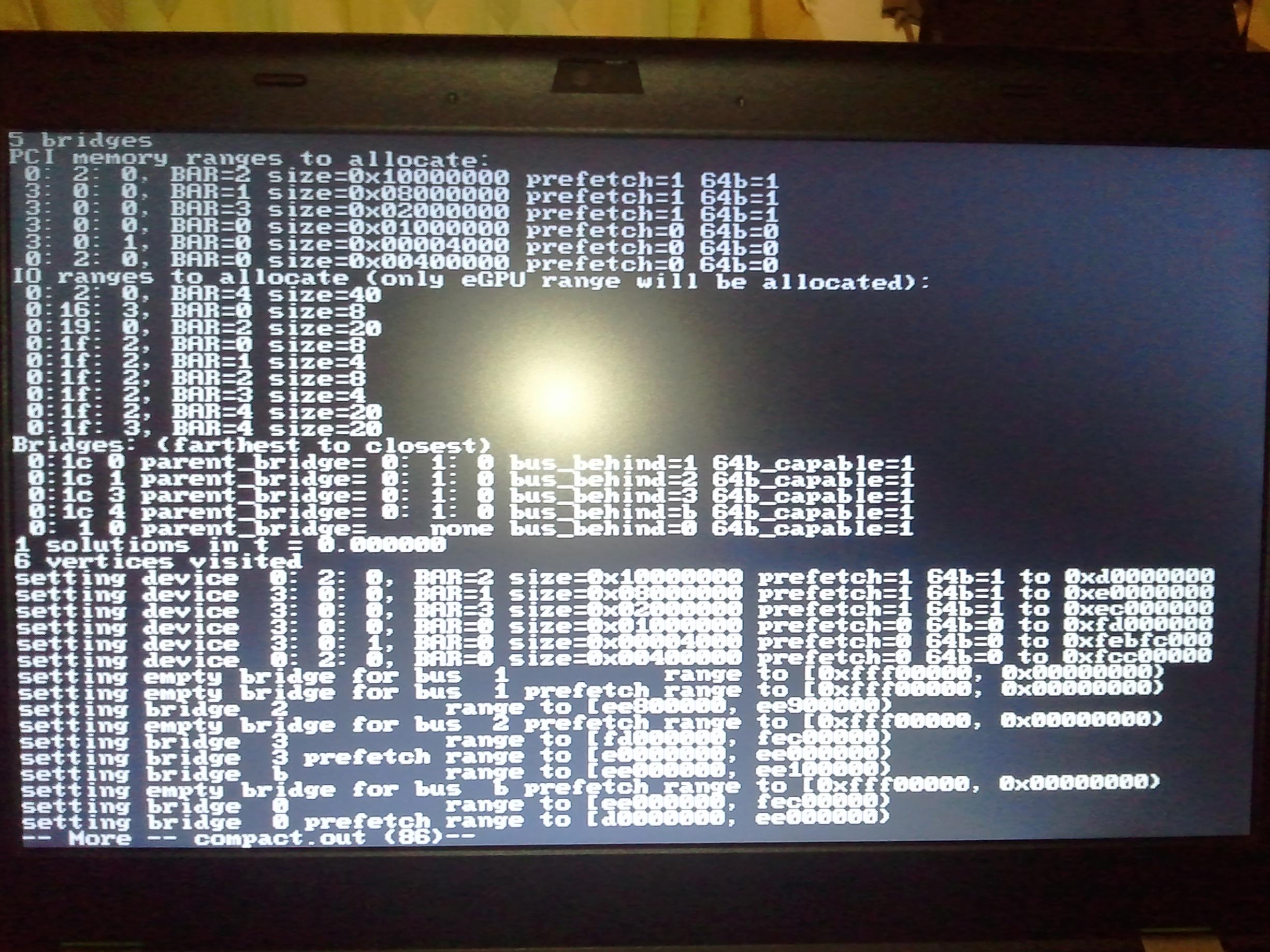

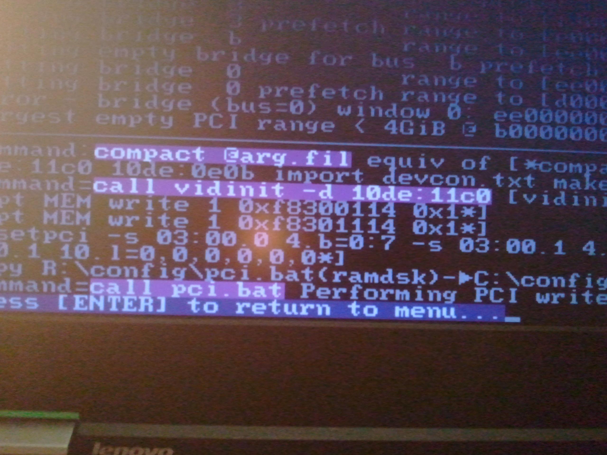

So, also Näheres dazu: nach !RUn Compact ausgewählt wurde komme ich zuerst zum ganz linken Bild, anschließend, nachdem ich "geENTERt" habe geht es weiter nach rechts. Das Bild ganz rechts ist eine Nahaufnahme des 2. von rechts, da die Kontrastwerte schlecht waren.
Nach abgleich der Daten sollte alles so sein, bis auf Bild 1, das ist anders, ich habe da 2 ACPI Warnungen, die sonst nicht aufkommen, weiß da jemand Rat?
So, speziell handelt es sich um diese beiden Zeilen:
ACPI Warning: NsLookup: Type mismatch on BFWB (RegionField), searching for (Buffer) (20100528/nsaccess-731)
MfG

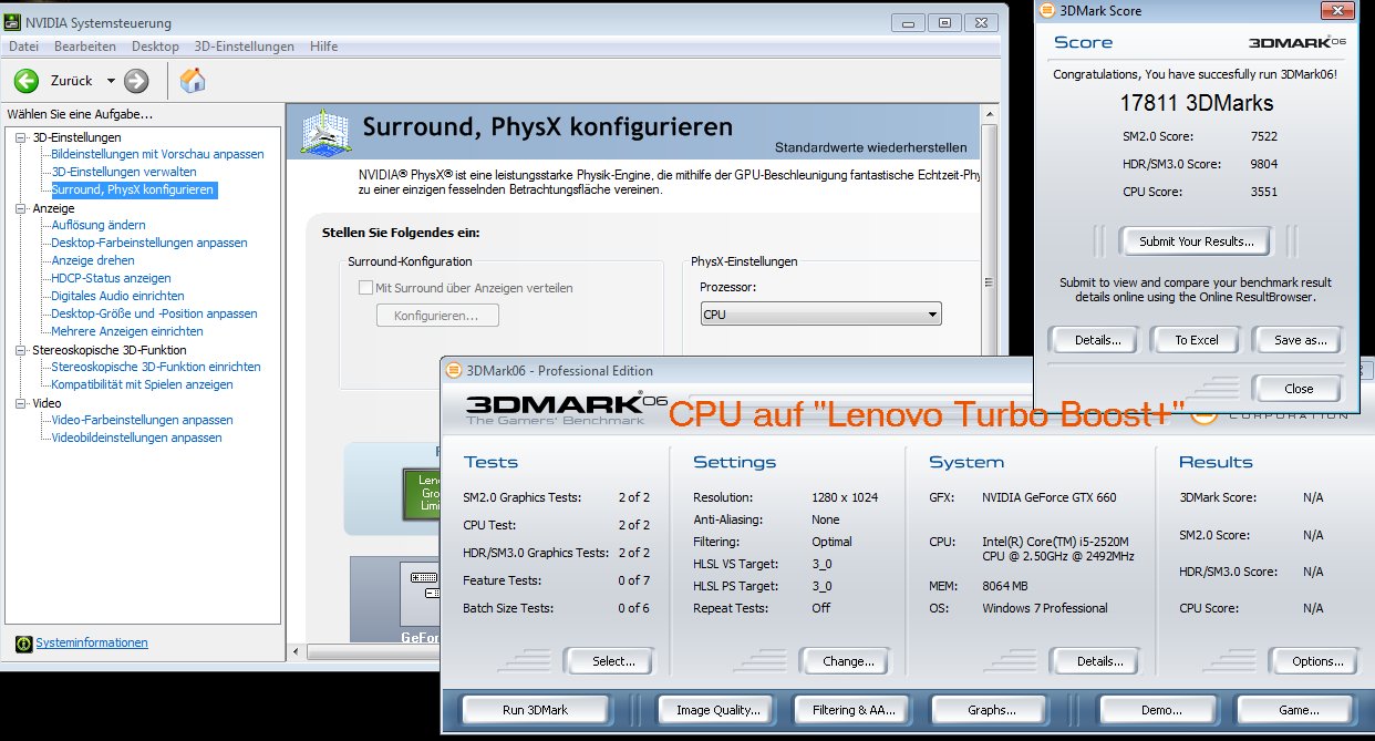

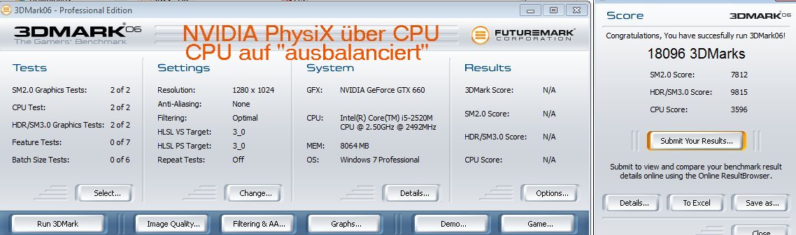

Sodele, trotz des Fehlers konnte ich mein System jetzt doch hochfahren und sieheda, es funktioniert sogar ganz ordentlich. Ich habe nun verschiedene Tests durchgeführt z.B. die PhysiX über CPU bzw. NVIDIA laufen zu lassen, da ich wissen wollte, wie sich dies auf die Übertragungsbandbreite von 2,5GBit auswirkt. Ergebnis: Lasst die CPU lieber die PhysiX-Arbeiten übernehmen, es kostet im Schnitt knapp 600 Pkt. im 3dMark06 Test die NVIDIA rechnen zu lassen. Weiterhin für Lenovo Nutzer: Zwar gibt es die Mgl. "Turbo Boost+" zu verwenden (man sollte denken, dass mehr CPU Performance auch bessere Ergebnisse brächte, aber: Pustekuchen), davon rate ich ab, da die Leistung im Test dadurch negativ beeinflusst wird. Ansonsten lief mein System sechsmal durch den Benchmarktest und lieferte relativ konstante Ergebnisse (je nach Konfiguration); 17100-18000 Pkt ist der Messbereich. Mit Kühlpad liegt die Temperatur der CPU immer unterhalb der 90°C (für nen Hochperformance Test über ne Stunde gesehen akzeptabel).
Aber nun kommen noch unerfreuliche Dinge, die ich gerne behoben wissen möchte:
-->integrierter und Zusatzmonitor sind NUR als ein einziger Monitor (nicht zwei!!!) gelistet, sehr merkwürdig, daher ist eine Trennung NICHT möglich. Ich vermute, dass dadurch auch die Bandbreite, also auch die Leitung beeinflusst wird. Habt ihr Vorschläge?
-->ACPI-Fehler besteht weiterhin, wenn auch nicht dramatisch. Muss mich da mal wohl mit der 36-Bit Variante des Overdrive auseinandersetzten -.-
Und nun die Fotos:

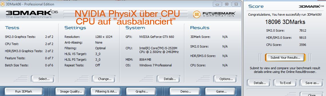

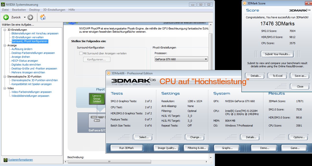

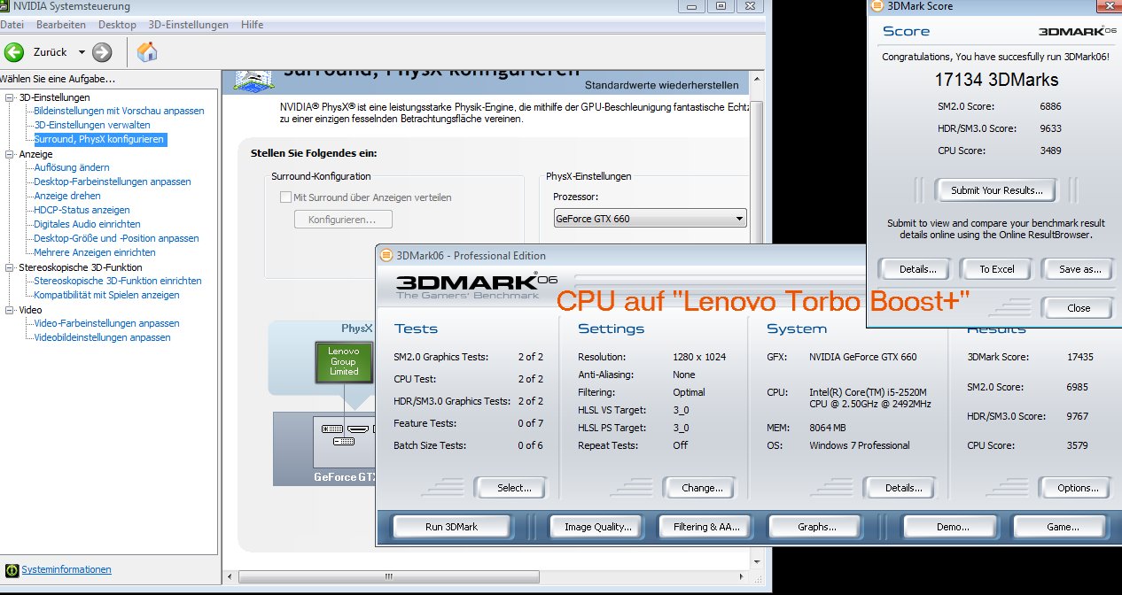

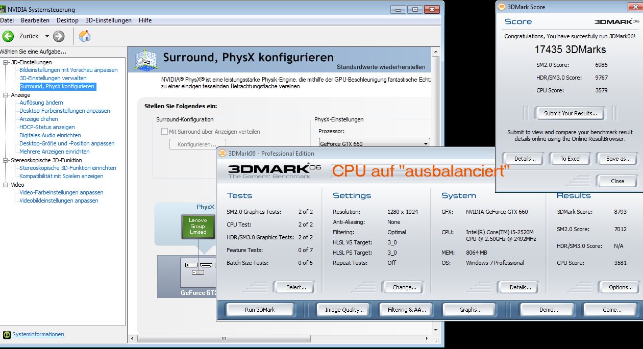

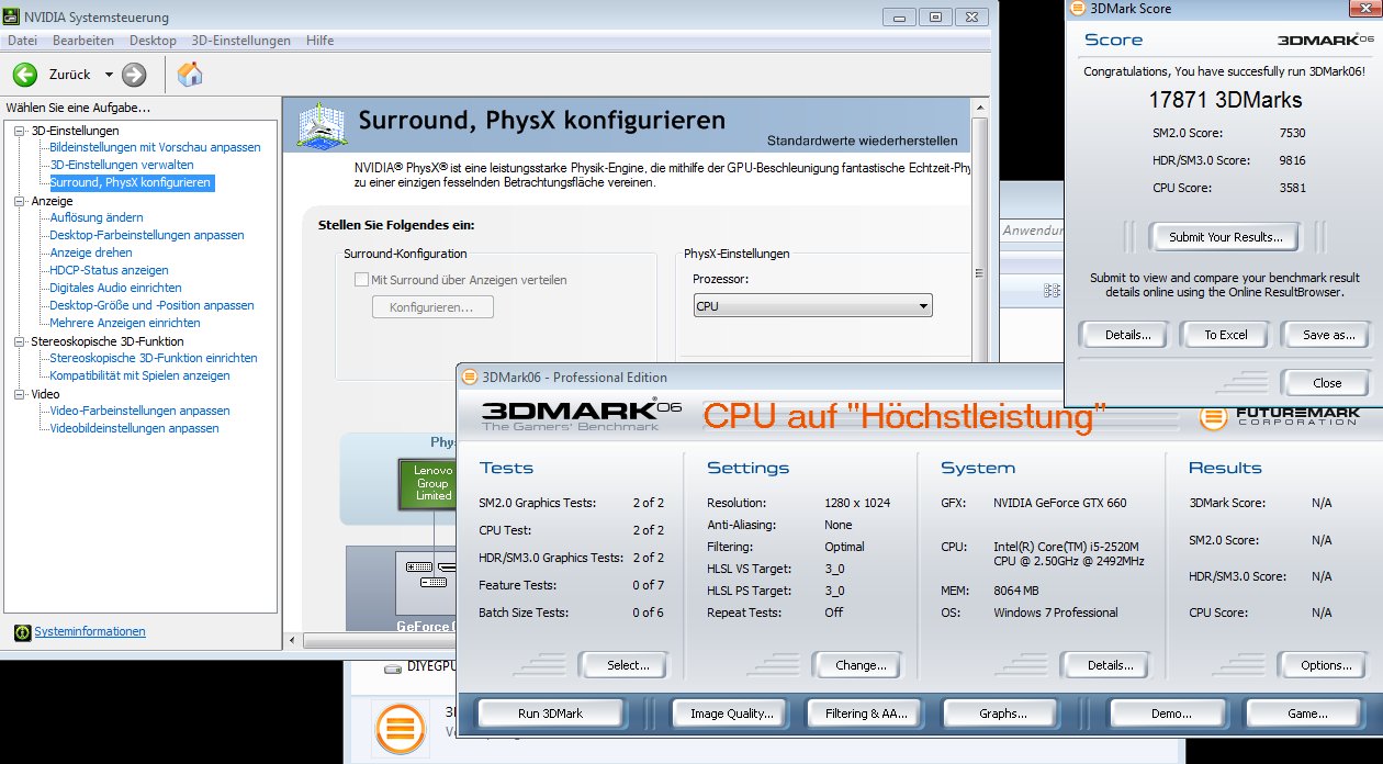

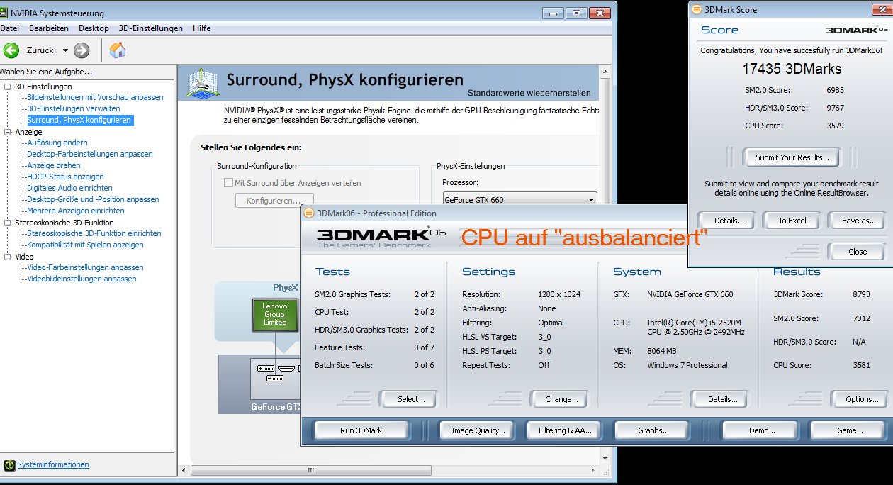

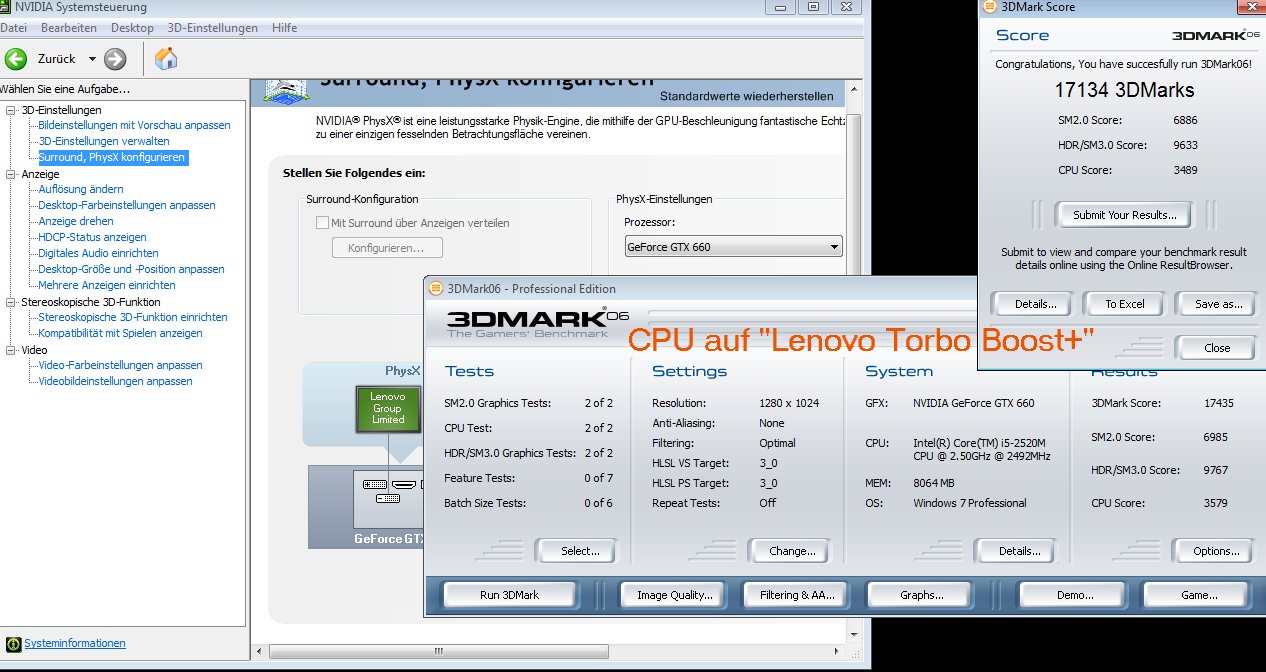

Also, meine Empfehlung: CPU als PhysiX Unit benutzen (NVIDIA Systemsteuerungen) und CPU auf "Höchstleistung" laufen lassen, macht man nichts verkehrt mit. Sobald ich das Problem mit den 2 Monitoren in den Griff bekommen habe bzw. ACPI-Fehlern, werde ich neue Benchs hochladen.
MfG
der Frosch

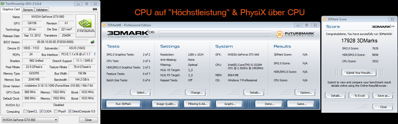

Okay, des Problems Herr geworden....so banal das auch ist, aber liebe Lenovo T420 Benutzer: Pfeifft auf die NVIDIA Systemsteuerung in diesem Falle, benutzt lediglich die FN-Taste , um die Intel HD 300 Grafikkarte zu deaktivieren, indem ihr schlichtweg FN+7 drückt: "Switch Desktop" und anschließend "nur Projektor verwenden" benutzt.... TADAAAAA....Das war jetzt wirklich unabsehbar trivial....
Dies ist nun das große Finale, in dem ALLES auf 2,5 GBti/s eingestellt ist.
Und nun die Fotos:
MfG
der Frosch

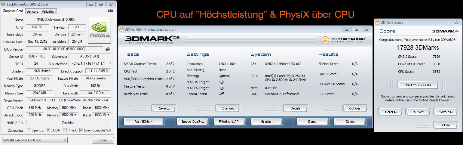

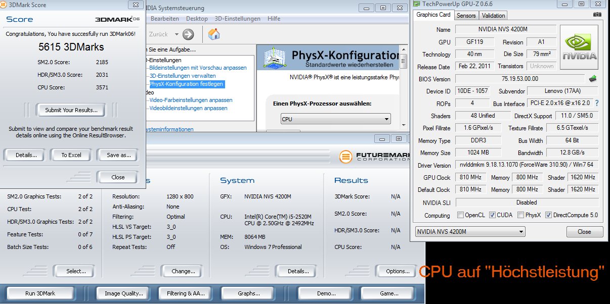

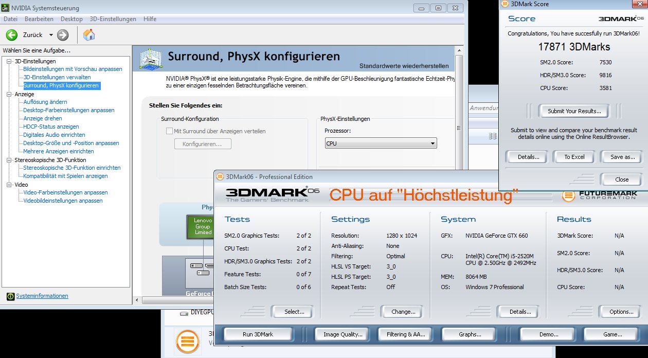

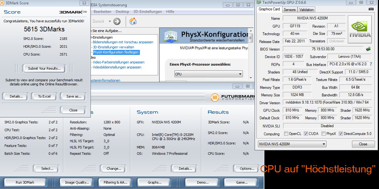

So, gerade eine Durchmessung mit dem internen Display gemacht:
CPU --> Höchstleistung
PhysiX --> CPU
3dMark06 --> 16128 Pkt
Meine Meinung: warum habe ich nochmal nen Monitor O.o???
KORREKTUR: Test ergab 12090 Pkt (wahrscheinlich Ablesefehler, ist ja auch ziemlich spät geworden)

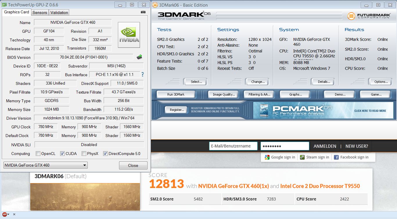

Glaub ich nicht so richitg, dass die 16.128 Pkt. den internen Wert darstellen... wir haben alle 1/3 Einbruch dadurch gehabt und im techinferno.com-Threat ist das auch eine mehrfach bestätigte Tatsache.
Trotzdem nette Benchmark-Ergebnisse... zeigt, wie viel die CPU alleine schon ausmacht. Mit meiner betagten CPU komme ich auf 12600 in 3dmark06.

Also das mit den werten könne hinhauen, da ich bei meinen Werten ähnliche Ergebnisse erhalten habe. Wollte ich nur mal loswerden

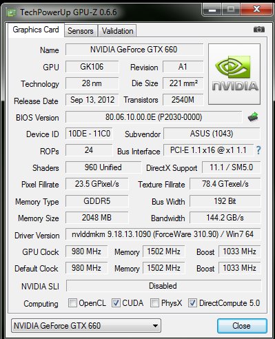

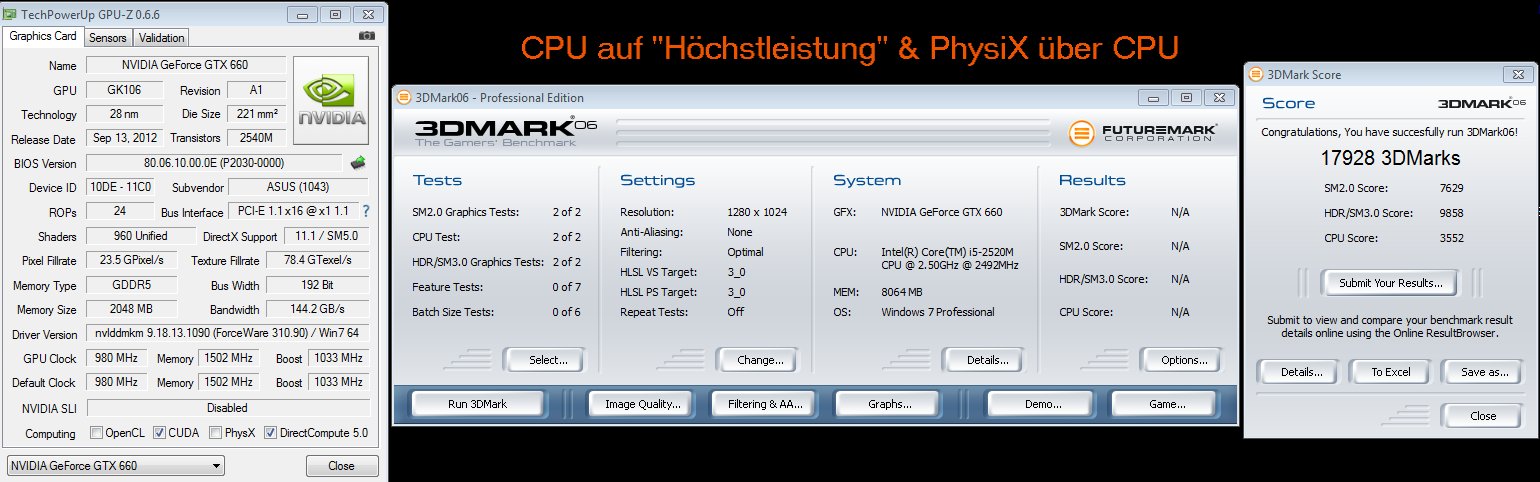

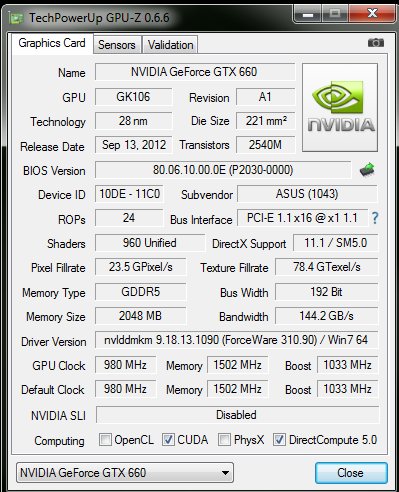

So, dasSystem ist jetzt optimal eingestellt. Ein paar kleine Tipps aus Erfahrung:
- System anschließen und hochfahren: http://www.youtube.com/watch?v=DvvwfNCnPXQ
- mit GPU-Z 0.6.6 die Bandbreite auslesen (Rendering-Test benutzen, da sonst der Stromspar-Modus aktiv sein kann) --> PCIe "X"
Neustart:
- Im BIOS die gemessene PCIe Gen. einstellen (Voreinstellung) für den ExpressCard Slot
- bei der Konfiguration 1.10b5 nachdem man "HotReset" benutzt hat noch PCI ports > Link Speed auf Gen "X" einstellen für seine eGPU
Danach sind bei mir alle Instabilitäten in Windows verschwunden und mein Leistungsgewinn liegt bei knapp 320% (!) und das bei 1.1xOpt (!) ich bin sehr zufrieden! Es scheint so, als würde mein Mainbord die Geschwindigkeit limitieren (Lenovo T420 PH4180 - SandyBridge 2520M @ 2,5 GHz), da nach Adapterhardware EC2C --> EC060A PCIe 2.0 fähig ist.

@Eisbrecher: mit eMonitor hatte ich knapp 18000 mit iMonitor 12000, gleicher Benchmark. Sicher, dass du "extern" meinst? O.o

Ja ich meine extern... meine CPU ist ja um eine ganze Ecke langsamer als deine. (bei 3dmark 06 CPU sind es 31% Unterschied... weiß nicht, wie verlässlich dieses Passmark ist)
