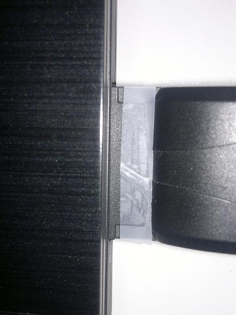

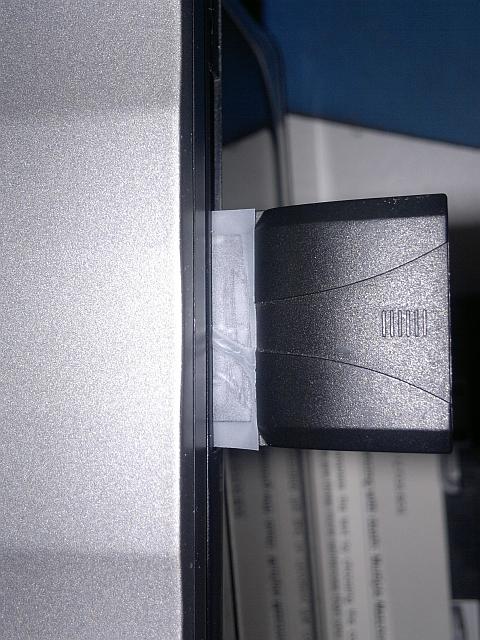

Ist er nicht unbedingt, vorher mal eine andere Expresscard testen. Aber besser nicht eine die NUR USB2.0 nutzt! Bei sehr vielen Notebooks rastet die Karte nicht ganz ein. Vor Allem alles unter 15" nicht. Selber hier an an 13,3" und 14,1" Notebooks getestet.

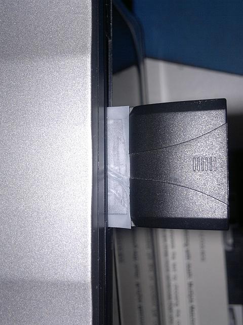

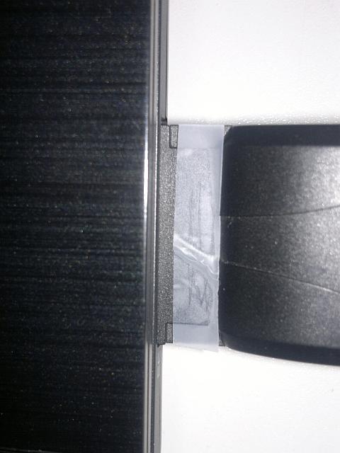

Noch Bilder wie unterschiedlich die Expresscards in 15" und 13,3" einrasten.
Das liegt wohl an den Notebook Herstellern. Hatte selber USB-3.0 Karten und einen eGPU Adapter und beide ragten raus.

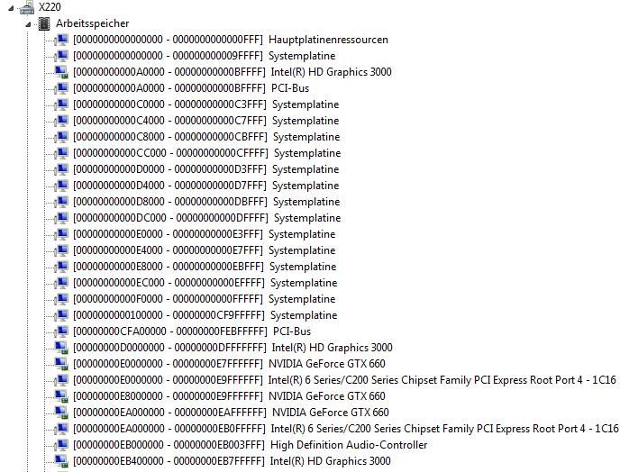

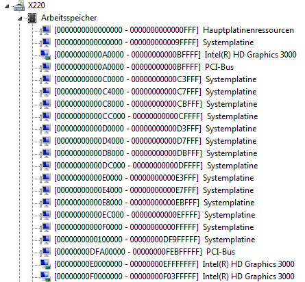

Jetzt habe ich aber ein Problem mit meinem Tolud-Wert (X220t 8 Gig Ram)
Wenn ich alles richtig verstande habe, sollte das X220t aber mit neuerem Bios bei erkannter eGPU den Tolud Wert senken. Ich habe die neuste Biosversion. Aber die eGPU wird nicht erkannt, SW1 ist auf 1, und SW2 auf 2-3. Funktion der Platine sollte gewehrleistet sein.
Ich habe alles versucht. eGPU an und dann booten. Expresscard bei fertig gebootetem Rechner einstecken etc. Oder gibt es eine andere Vorgehensweise?

Tja, der PCI-Bus hat einen Wert on DFA00000 und sind 3,5GB und daher definitiv zu viel. Wie es scheint bleibt dir nur ein DSDT-Override... sehe da keine andere Möglichkeit mehr. Der "Request new BIOS2"-Thread ist ziemlich verwaist... seit 19. August 2012 hat sich da nichts mehr getan.

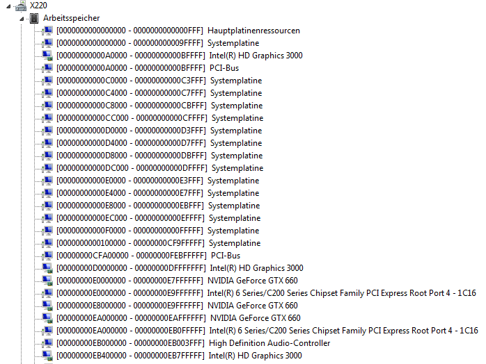

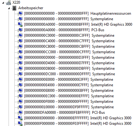

@ Booman989
Ich selber habe ja ein x220, was doch sehr ähnlich dem x220t sein soll. Also fangen wir mal mit dem an, was ich über ein x220 weiß. Ein x220 ist offiziell nur bis 8GB Ram freigegeben/nur bis 8GB Ram kann man eine eGPU betreiben, zwar gehen auch 16GB Ram, aber eine eGPU geht dann nicht. Bei Dual-Ram soll die iGPU bis zu 50% schneller sein, aber dafür auch CPU-Trolling merkbar sein. Weshalb ich nur 1x8GB Ram habe, da ich ehe eine eGPU haben wollte. Ab der Bios-Version 1.2x (glaube ich) hat Lenovo das TOLUD Problem mit der eGPU gelöst gehabt, ich selber habe mir damals die Aktuelle Bios Version 1.31 aufgespielt.
Bei mir war das Thema eGPU kein Thema, da alles ohne Setup 1.x so lief. Beim PE4L, Verzögerungszeit 0 und der andere Switch ist bei mir auf x2, x4, x8, also nicht default/x1.
Zum Einschalten der eGPU gehe ich so vor/passiert: eGPU einschalten, PE4L in meinem X220 Stecken und Laptop anmachen. Beim einschalten ist das so, dass ohne eGPU der Laptop einfach an fährt, die LED neben der Web-Cam kurz aufleuchtet und dann wird das Bios ect geladen. Mit einer eGPU ist das so, dass die LED neben der Web-Cam kurz aufleuchtet und dann der Laptop neu startet, die LED leuchtet erneut auf und dann das Bios etc geladen wird, damit kann ich dann auch die eGPU benutzten.
Hier mal ein paar Bilder von meinem TOLUD, wobei ich nicht sicher bin warum die eGPU funktioniert, nach dem was ich weiß oO...
Ohne eGPU: Arbeitsspeicher ohne eGPU.png Mit eGPU: Arbeitsspeicher mit eGPU.png
Versuche doch mal ein Ram-Riegel raus zunehmen, wenn es Helfen sollte verkauf die 2x4GB Ram und kauf die ein 1x8GB Riegel dann. Wenn es nicht helfen sollte, versuche mal das DSDT Override, aber mit beiden Ram-Riegeln.
