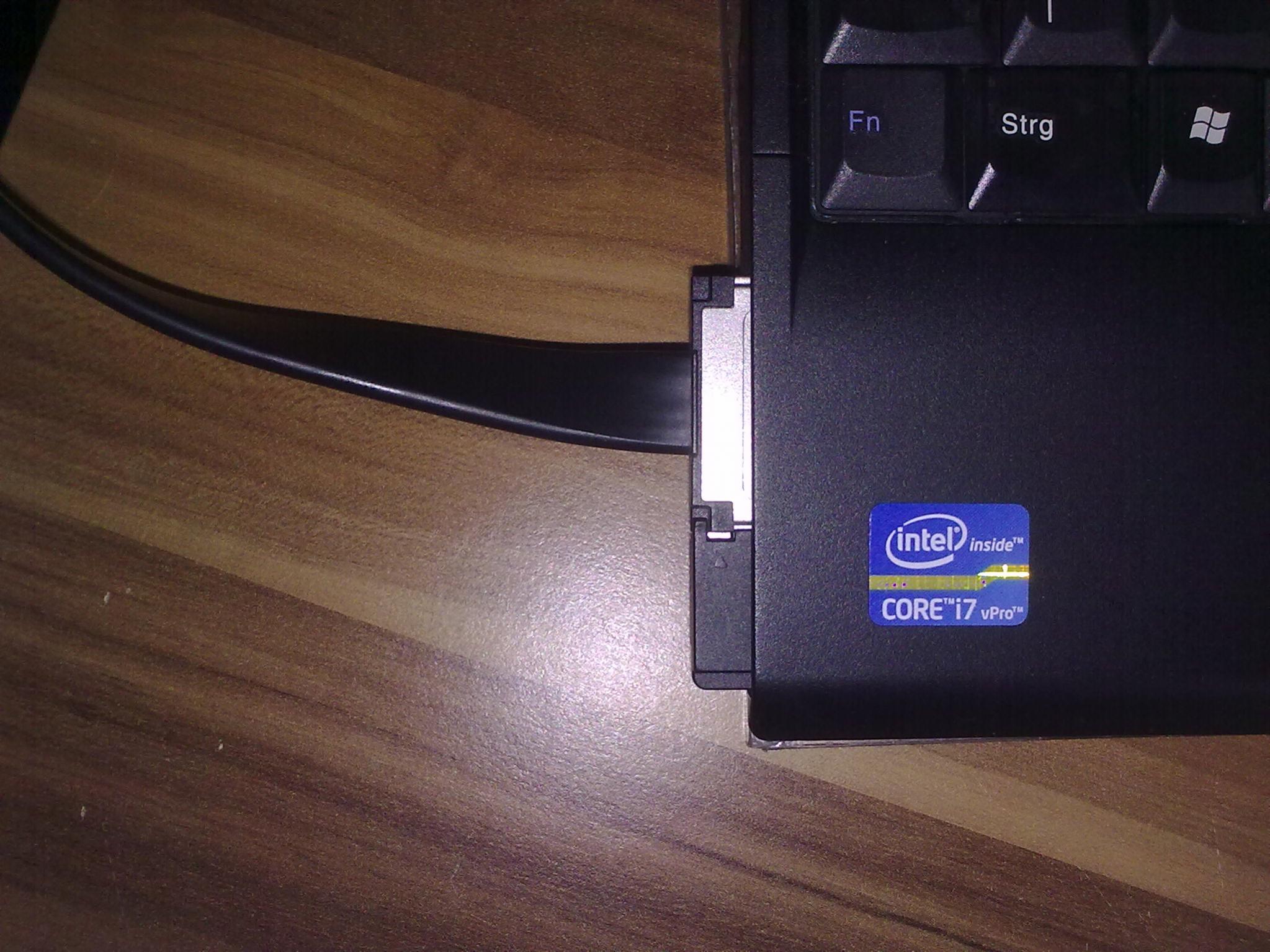

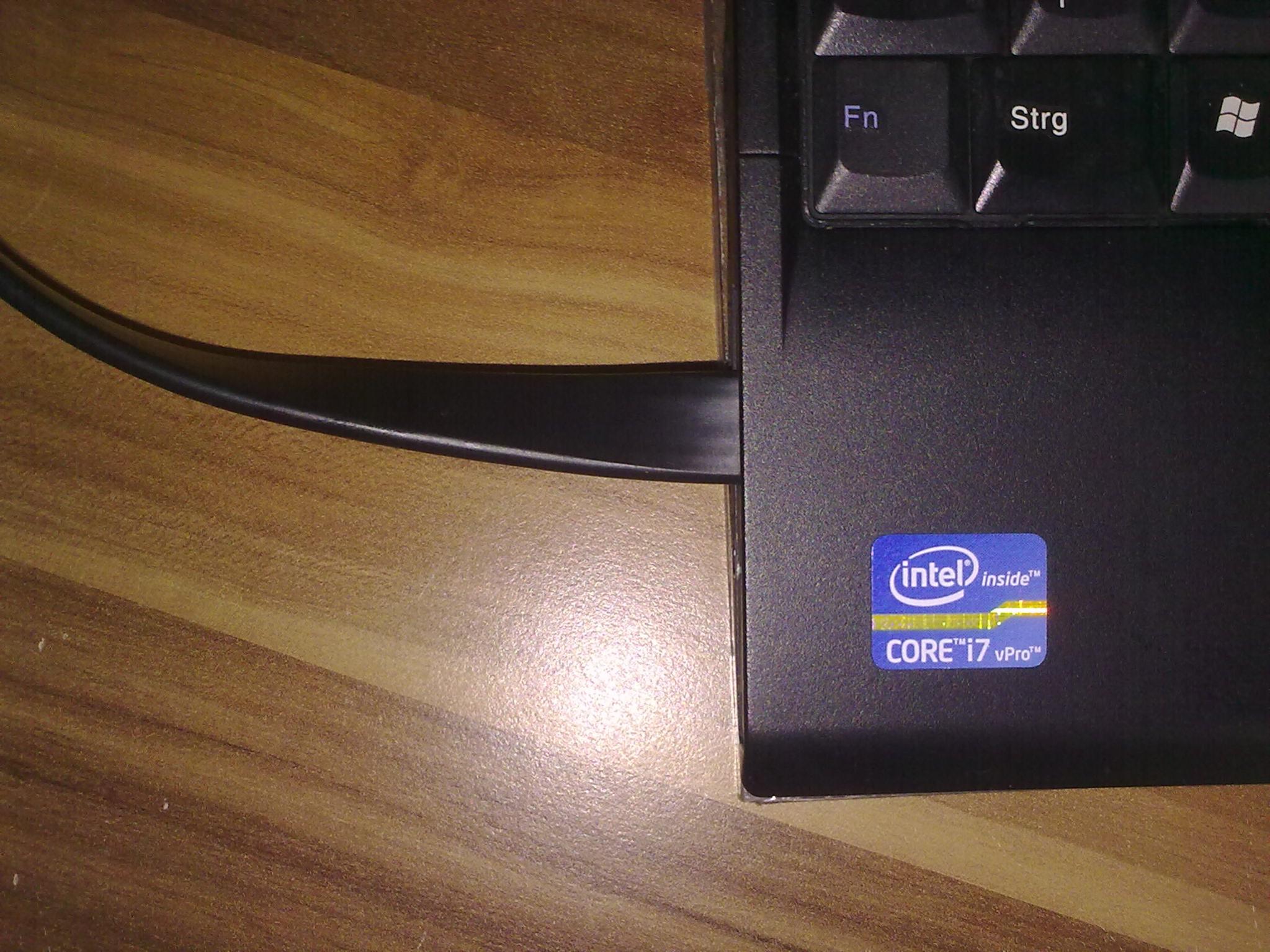

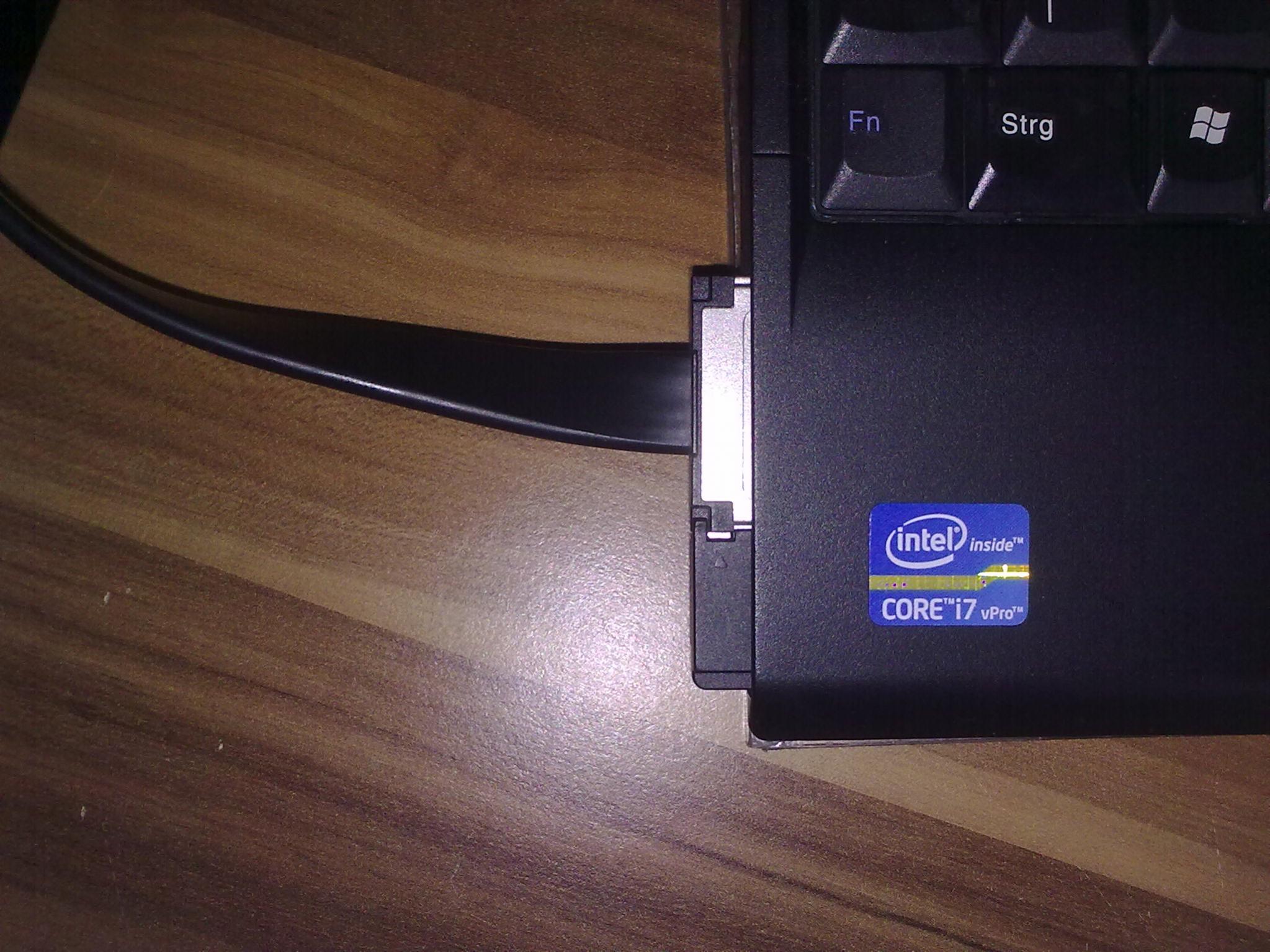

Wie tief die Expresscard eingesteckt werden muss, habe ich mir auch noch keine Gedanken gemacht, aber könnte echt dein Expresscardenslot sein der defekt ist. Hier mal zum Vergleich zwei Bilder von meinem X220 mit dem PE4L, das erste beim komplett Eingesteckten Adapter und das zweite nach dem Rausfedern.

AW: [PE4H] externe Grafikkarte für das Notebook
Die Karte muss bündig einrasten.
Bei meinem T60 ging das erste Mal eine Expresscard Karte auch nicht so einfach rein.
Wenn du die Karte leicht nach unten/oben und vorne/hinten manövrierst und leichten bis mittleren Druck ausübst müsste es nach ein paar Versuchen aber klappen, auch ohne was kaputt zu machen.
Die Sache ist oft:
Die Kante die vorne unten an der Expresscard dran ist (dient zum einrasten im Gerät) ist manchmal etwas groß und hakt daher beim reinschieben. Eventuell die Kante ein klein wenig anfeilen.
Edit2:
Das man die Karten recht straff einrasten muss ist auch verständlich, es laufen sehr viele Kontakte über diesen kleinen Bereich - sitzt einer nicht richtig funktioniert die Karte auch eingesteckt nicht.
Das es aufgrund der Ecke klemmt welche du mit dem roten Pfeil markiert hast glaube ich nicht unbedingt, in meiner Erinnerung ist eine Expresscard symmetrisch zur Längsachse (habe gerade keine zur Hand) und links in dem Slot unten ist ja auch eine Ecke, die würde dann ja auch stören.
Es sei denn rechts unten ist der Auswurfmechanismus und dieser klemmt.
Denn wenn die Karte richtig einrastet muss sich ja der Widerstand hinter dem Auswurfknopf "bilden" um die Karte auf Knopfdruck wieder auszuwerfen. Aber ob das so ist kann ich nicht sagen, so genau hab ich den Schacht (obwohl ich schon einige Thinkpads zerlegt habe) nie inspiziert.
Edit3:
Habe mir gerade den Expresscardslot eines T61 angeschaut und der hat seinen Auswurfmechanismus inform eines silbernen Metallklipps oberhalb des Steckers im Expresscardslot.
Kann natürlich sein das das beim x220t anders gelöst ist, das weiß ich nicht.
Edit:
Das die erwähnte Kante an der Expresscard stört war bei mir allerdings der Fall, als die Expresscard erst zur Hälfte drin war. Da du ja nur noch 5mm hast, denke ich das es
a) Trotzdem die Kante ist, die nun da einrasten soll wofür sie gedacht ist
b) Die Kontaktleiste der Expresscard und deren Gegenstück einfach einen Widerstand darstellen.
Die Expresscard ist ja die Buchse und das Gegenstück im Expresscardslot ist sozusagen der Stecker.
Inwieweit du da kräftiger drücken willst/magst/kannst ist natürlich die Frage und die kann keiner klären der es nicht selbst vor sich hat.
Auch hier wieder der alte Tip:
Probiere eine andere Art von Expresscard.
Eine Esata Expresscard war bei mir z.b. störischer als die des PE4H, die ging recht gut rein.
Lag vielleicht auch daran das die erwähnte Kante an der Esataexpresscard sichtbar höher ist und einen leichten Grat hat gegenüber der, die meinem PE4H beilag.
Das kann dann durchaus mal Fertigungstoleranz sein.

@ oliveron & Ivxy: Danke für eure Hilfe. Aber die Karte lässt sich nicht einschieben. Habe auch die Expresskarte an mehreren Stellen etwas angefeilt aber da passiert rein gar nichts - bzw. nächster Schritt wäre ein Hammer... Bleibt mir also nichts anderes übrig als das Ding wieder ein zu schicken.

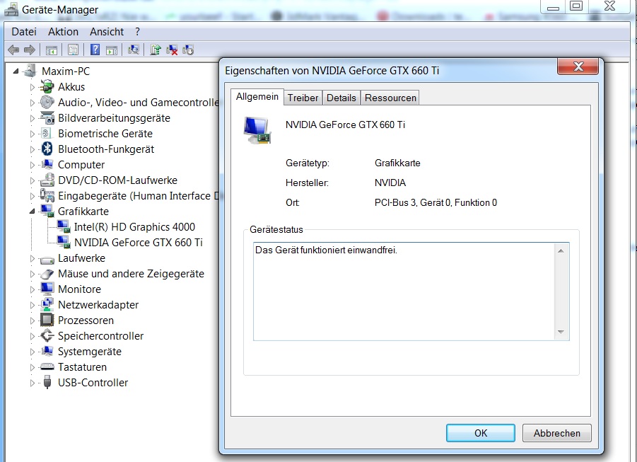

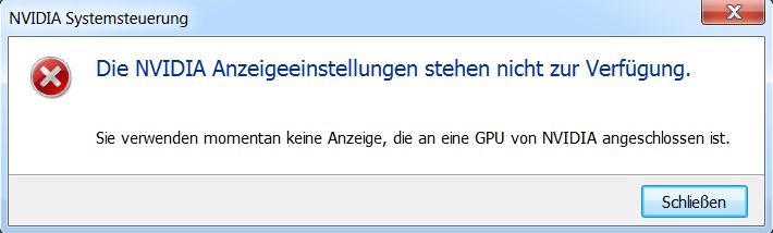

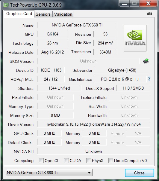

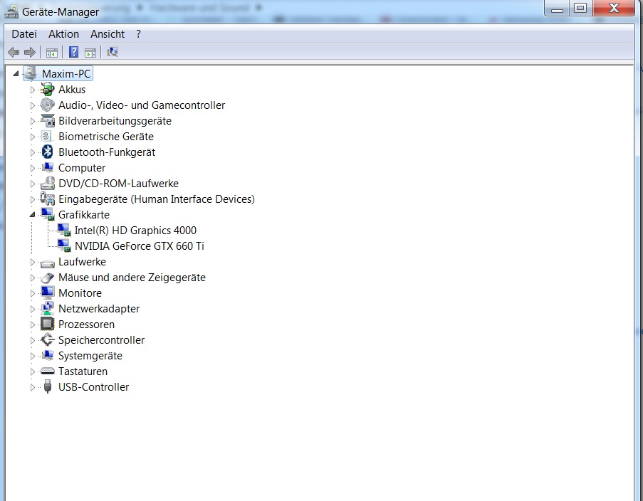

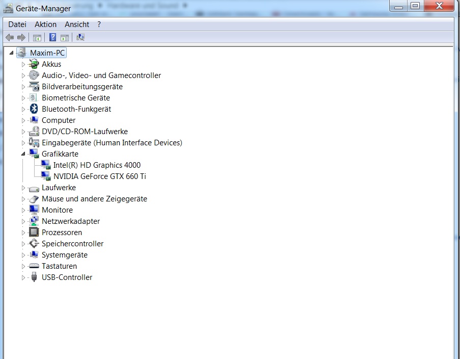

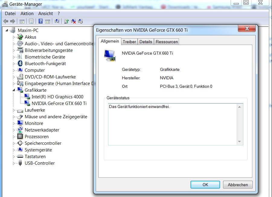

So meine neue 660ti ist da und ich habe ein Problem mit der Karte.
Sie wird Erkannt und als Funktionierend im Gerätemanager angezeigt. Jedoch kann ich nicht auf einen externen Monitor damit was anzeigen lassen.

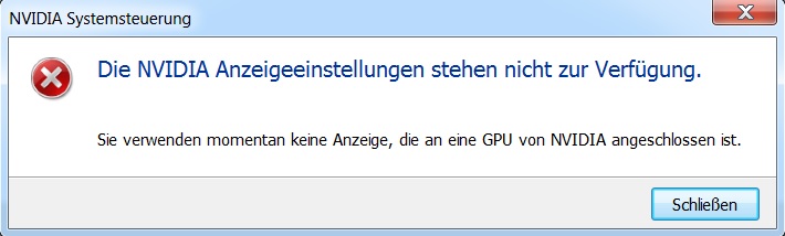

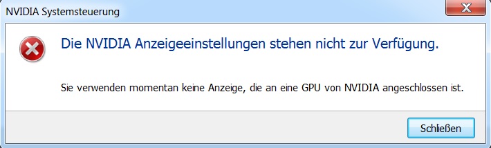

Wenn ich die Nvidia-Systemsteuerung starte erscheint die Nachricht dass keine Anzeige an der Gpu angeschlossen ist. Habe schon mehrere Hdmi Kabel ausprobiert.
Ich habe die normalen Treiber von Intel installiert und die normalen Treiber von Nvidia 314.22. Was kann ich da tun? Was habe ich übersehen?

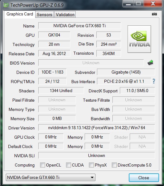

Und GPU-Z zeigt auch nur komische Werte an:
hast du im Gerätemanager einen fehler code 12 bei der karte
Nein zeigt nichts an:

versuch mal ein anderes netzteil anzuschließen vileicht liegt es daran
hat dein netzteil 2x 12v oder nur 1x
@ martink.
Ich hatte mal ein ähnliches Problem als ich meine x1.1 Verbindung testen wollte, und zwar war der Adapter auf PCI-E 1.0 gestellt aber die PCI-E Geschwindigkeit im Bios auf PCI-E 2.0. Vielleicht liegt es ja nur an der falschen Bios Einstellung, den mit den Nvidia Grafiktreibern kann es nicht liegen, habe diese nun auch.
Sofern man ein PE4L hat und eine X1.1 Verbindung testen will, muss man den Adapter auf PCI-E 2.0 stellen/lassen und im Bios auf PCI-E 1.0 umstellen. (Bei mir jedenfalls so)
