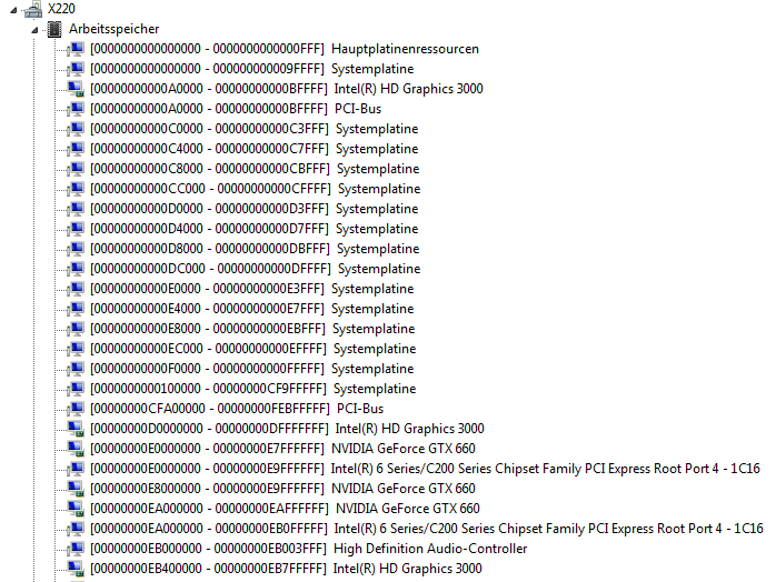

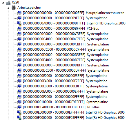

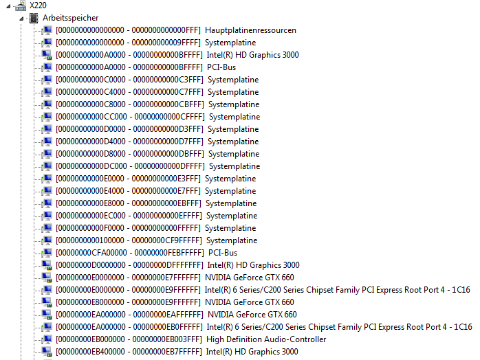

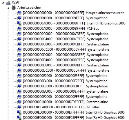

Ivxy schrieb:
Hier mal ein paar Bilder von meinem TOLUD, wobei ich nicht sicher bin warum die eGPU funktioniert, nach dem was ich weiß oO...
Ohne eGPU: Anhang anzeigen 334638 Mit eGPU: Anhang anzeigen 334639
@Ivxy: Das liegt am Bios. Das System bootet hoch, erkennt das eine eGPU angeschlossen ist und bootet erneut. Diesmal ist aber der Speicher passend adressiert. Klappt bei mir inzwischen auch und konnte gleiches beobachten (statt seitlich auf der Kante, liegt die GTX550 flach). Endloserfehlerquellenspiessrutenlauf...
