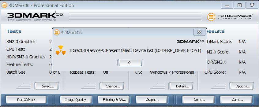

Edit: Zu früh gefreut... habe Probleme mit der Erkennung, sowohl bei Setup 1.x und auch in Windows. D1 leuchtet grün und D4 rot, D2 und D3 leuten gar nicht. SW2 auf 1-2 und SW1 auch auf 1-2. Das neue SWEX ist angeschlossen, Molex-Stecker ist drin und dieser zweipolige Taster von SWEX zur PE4L-Platine. (Polung egal?) Auf welche Positionen stehen denn eure Schalter SW1 und SW2? Alle auf 1-2?
Edit2: Wenn SW1 auf 1-2 und SW2 auf 2-3 steht, wird der Adapter erkannt. Nur bin ich mir jetzt nicht sicher, ob PCIe 2.0 aktiv ist. ^^
Edit3: Benchmarks schmieren ab schon beim Starten. GPUZ-Z spring in der Anzeige bezüglich PCIe immer zwischen x1 1.1 und 2.0 her. Hm... das Springen hat was mit dem Power Management und Stromsparen zu tun. (lt. nando)

Stromverbrauchssteuerung ist aus. Im IDLE läuft noch alles wunderbar, aber so bald ich etwas 3D-lastiges starte, stürzt immer der Treiber ab. ^^
Habe jetz mal alles an Nvidia runtergehauen un den neuen Treiber 320.18 installiert. Gleiches Problem.
@Ivxy: Leuchten bei dir, also mit SW1 auf 1-2 und SW2 auf 2-3, die Dioden D1 auch grün und D3 orange? (D2 und D4 aus)

Ich habe auf der Rückseite des PCBs von der MSI Hawk sechs rote Leuchtdioden, welche anzeigen, wie viel Strom die Karte gerade zieht. Im Idle leuchten 4 von 6... starte ich den 3dmark06 benchmark sind es 6 von 6, dann läuft der Bench circa bis die Verteidiger Stellung hinter den Kisten nehmen und dann Absturz. Dann schmeißt er wieder den Fehler, dass der Anzeigentreiber abgestürzt ist bzw. das "Device lost" und das wars.
