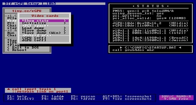

Ich hab jedoch vorher nebenbei mein T430 nochmal neu mit win8 und dem setup 1.x installiert.
Folgendes Szenario mit dem T430(nur 1x 4GB RAM, frisch aufgesetztes Win8, NvidaTreiber wurden über die automatische Treiberinstallation gezogen)
1. Booten ohne eGPU bis zur "OS"-Auswahl, dort Setup 1.x wählen
2. bei Setup 1.x <Menue based setup> gewählt
3. iGPU und dGPU werden erkannt, eGPU angeschlossen und rescann ausgeführt -> eGPU wird erkannt
4. dGPU off -> 512MB verfügbarer speicher
5. PCI compactication 32Bit auf die iGPU
6. PCI-Port der GTX auf Gen1 gestellt
7. HotReset der GTX
8. Chainload to mbr
9. Win8 fertig booten
10. Der ext. Display taucht unter "Bildschirmauflösung" auf und kann ausgewählt werden
11. Anzeige auf dem Externen taucht auf, alles gut
12. Win8 Leistungsbewertung wird gestaret (oder i-ein anderes Programm das die eGPU ein bisschen fordert) -> Ext. Display wird vollständig einfarbig, nichts geht mehr
13. Kopf gegen die wand knallen und vor Wut um sich schreien...
Ich lass mir jetzt doch nochmal ein Netzteil kommen nur um es wirklich ausschließen zu können...
Falls jmd noch eine göttliche Eingebung hat, ich bin gespannt

Also mit verwendung der Treiber von NVIDIA selber komme ich so weit das alles soweit funktioniert, wenn ich jedoch die Systembewertung von Windows(oder andere GPU lastige Programme) starte wird der ext. Display wieder einfarbig, ich lande nach ein paar Sekunden wieder auf dem internem Display und dort ist eine Fehlermeldug mit dem Text "Der Anzeigetreiber wurde nach einem Fehler wiederhergestellt. Der Anzeigetreiber "NVIDA Windows Kernel Mode Driver, Version 320.18" regiert nicht mehr und wurde wiederhergestellt"
Ich kann dann noch ein paar Sekunden die Maus bewegen und dann friert erneut das ganze System ein

Vielleicht habe ich da ein Hinweis, wo du vielleicht die Wand in ruhe lässt.
Und zwar, Win8 hat Probleme mit Setup 1.x, hierfür musst du Sercure Boot deaktivieren damit Setup 1.x funktioniert, leider benötigt Win8 unbedingt Sercure Boot, daher gibt es CSM die dieser trotzdem ermöglichen kann. Wie genau das funktioniert, und warum es bei einigen geht und bei anderen nicht, weiß ich nicht, soll aber an den Mainboards und/oder der UEFI der Hersteller liegen.
Ach und den Fehler im Edit, den hatte ich halt auch mit meinen Fehler in der Stromversorgung, bedeutet aber nicht, das du diesen haben musst, da er nur sagt, das kurzzeitig die eGPU nicht an den Laptop angeschlossen war(vermute ich), aber danach wieder da ist. Dieses könnte auch an deiner Software(Win8) liegen ;)...

Es lag wirklich am Netzteil...
Neues NT (das dass ich verlinkt hatte) verwendet und alles funzt wie es soll (nur 2x8GB RAM geht nicht)

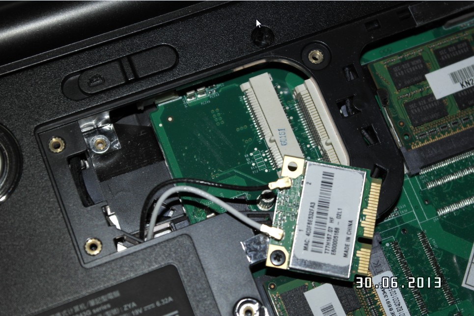

okay , na das mit Replicator PR08 werde ich dann erstmal lassen bringt ja nichts und kostet auch nur
ich hab mal auf geschraubt nun sehe ich unter den Wlan-karte nochmal denn gleichen anschluß hier könnte ich ja auch rein gehen oder ?
wie ich das nun anfange weiß ich noch nicht-:)
mal noch nee frage eigentlich brauch ich wenn ich nicht das KZ 22/26 verwende, doch auch nicht PM3N , kann man nicht mit PM60A direkt in die Anschlüße auf den Bild?
Hm also ma besten wäre wenn ich das KZ22.. das nach außen lege, hier müßte dann eine Buchse sein , mit der ich dann ala PM60A weitergehe so könnte ich jederzeit aus und einstecken würde das gehen?
Gibt's eigentlich einen Deutschen Händler der diese Sachen auch verkauft?
mf und vielen Dank hier für die hilfe-:)

Nein, einen dt. Händler gibt es nicht. Das PM60A ist ein HDMI-Kabel, was du unmöglich direkt anschließen kannst. Der PM3N-Adapter lässt sich aber auch verkleinern, d.h. der hintere Teil der Platine lässt sich abknicken, so dass man nur den kleinen Teil mit dem Anschluss verschrauben kann. Es gibt halt Notebooks welche unterschiedliche Befestigungen zu lassen, aber meistens müssen alle User die Platine abknicken.
