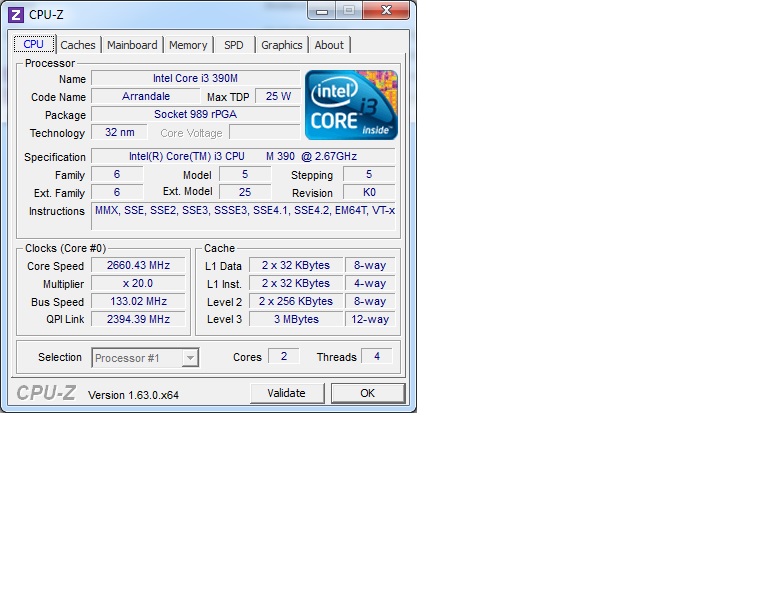

notebook: tarox modula mit i3 390m, 4 gb ram, intel gma hd, win 7 64bit

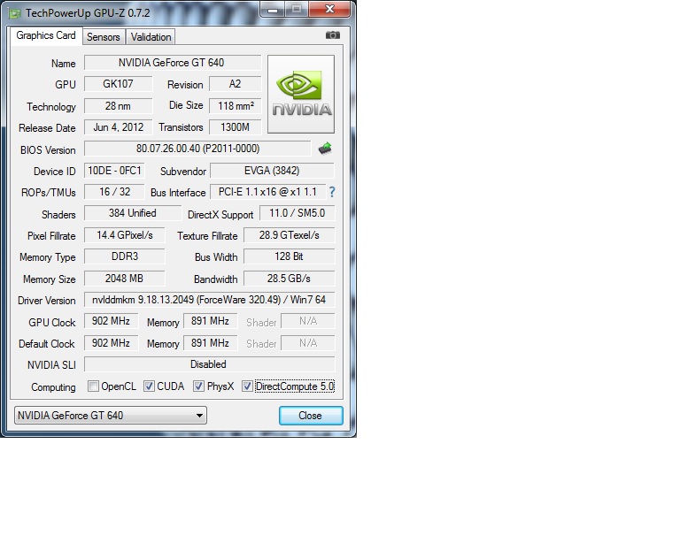

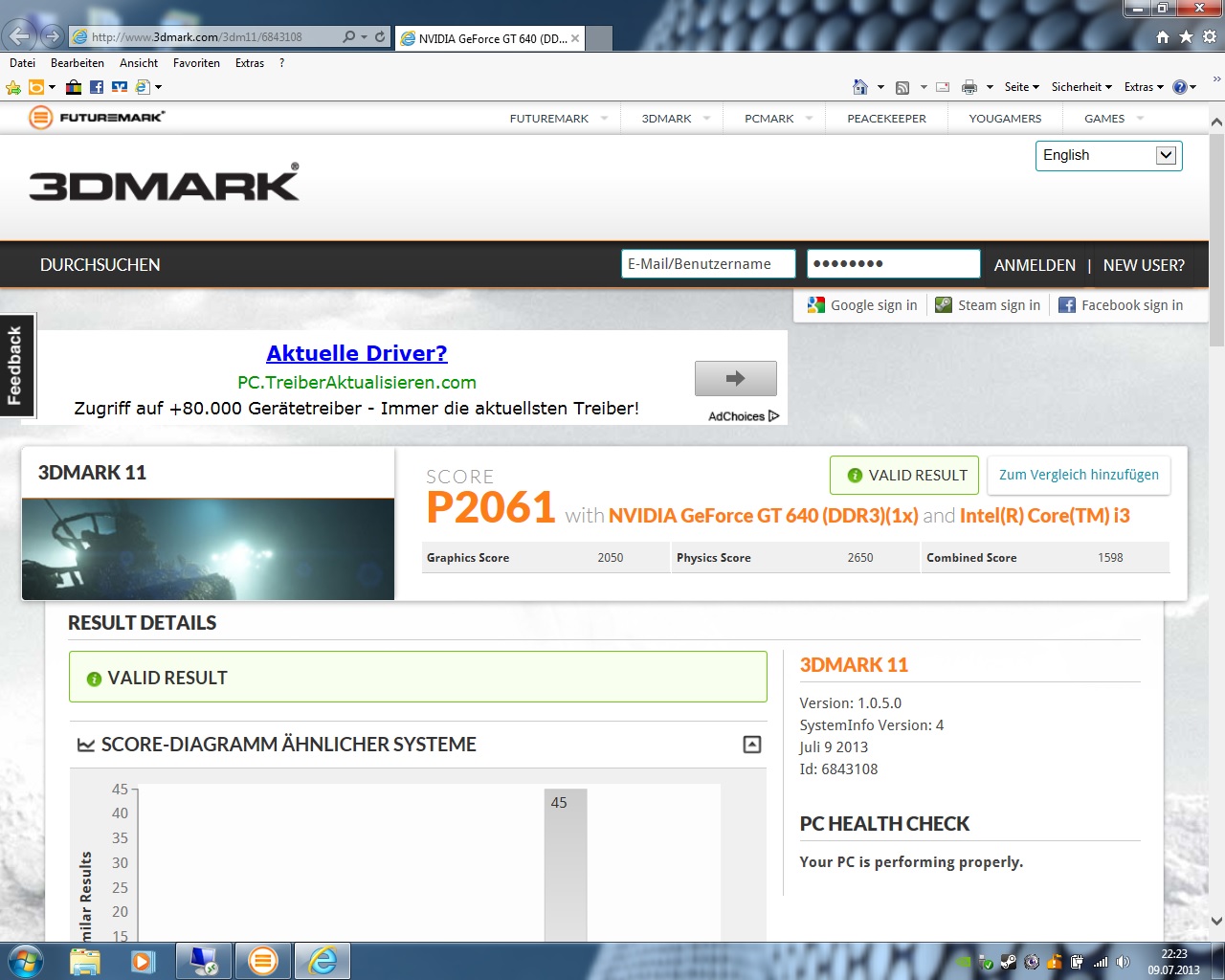

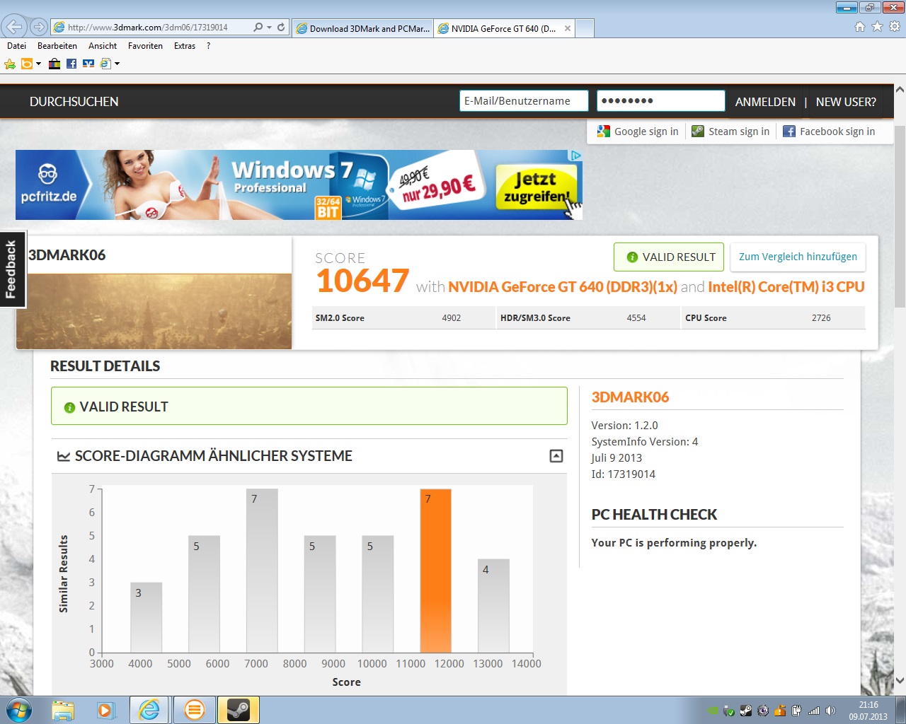

installation treiber ging problemlos, jedoch bekam ich anschließend immer error 12. booten mit eingesteckter karte und angeschlossenem monitor funktionierte, jedoch stürzte win 7 nach dem logo ab. ich habe dann einfach mal in den abgesicherten modus mit eingesteckter karte gestartet (ext. Monitor) und die intel hd im gerätemanager deaktiviert. nach dem neustart fuhr windows problemlos mit gt640 hoch (benchmarkergebnisse hänge ich an). also mit anderen worten, ich bekomme nur ein bild auf dem ext. monitor - optimus funktioniert nicht. ist aber nicht weiter schlimm. was mir noch aufgefallen ist, dass ich nur pci-e 1.1 habe und nicht 2.0 (bild hänge ich ebenfalls an). dennoch sind die benchmarkergebnisse gar nicht so schlecht. evtl habt ihr noch eine idee, wie ich optimus 1.2 hinbekomme.

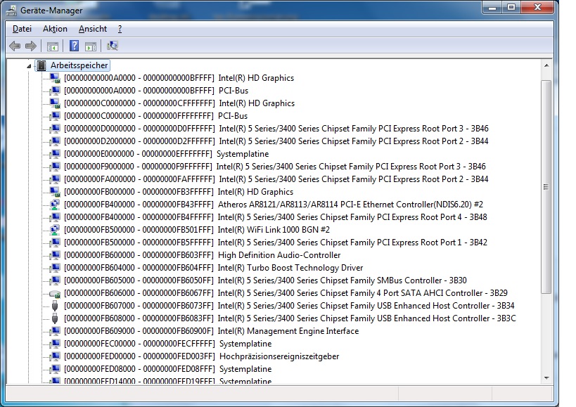

@ivxy
chipsatz Intel HM55

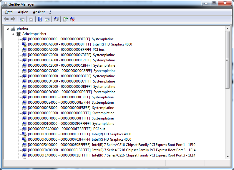

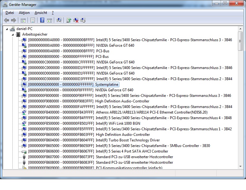

TOLUD siehe bilder! das erste bild mit 4 gb ram und nur intel hd und das zweite bild mit 2 gb ram, gt640 und deaktivierter intel hd.die screenshots habe ich während des probierens gemacht. mit dem ram hatte ich schon experimentiert. aber selbst mit 2 gb ram und beiden karten aktiv (gt640 beim booten eingesteckt) error 12.
AW: [PE4H] externe Grafikkarte für das Notebook
Der TOLUD ist immer der erste PCI-Bus mit einem 8stelligen Präfix. Dein erstes Bild hat dann einen TOLUD von 3,00GB (C0000000), dein zweites Bild einen von 2,75GB (B0000000). Ich bezweifle stark, dass sich die GT640 richtig deaktivieren lässt, ohne Setup 1.x. Bei ersterem Setting fehlen dir halt ein paar Megabyte, damit der Adressraum ausreichend ist... 3,25 ist das Maximum. Mit dem "Hotreset" in Setup1.x auf den BUS an dem die eGPU hängt, lassen sich dann aber sogar 512mb freimachen, was du ohne Setup1.x nicht machen kannst.
ich glaube, da hast du etwas falsch verstanden. die gt640 ist die egpu und die will ich nicht deaktivieren.
Ah, stimmt das habe ich verwechselt. ;) Damit wird die Problematik aber noch etwas heikler, denn jetzt hilft dir nur noch ein DSDT Override, um die nötigen Ressourcen zu erhalten. Ein TOLUD von C0000000 ist halt ziemlich undankbar, da es letztendlich nur auf ein paar Megabyte hinausgeht, welche zu wenig an Ressourcen vorhanden sind.
