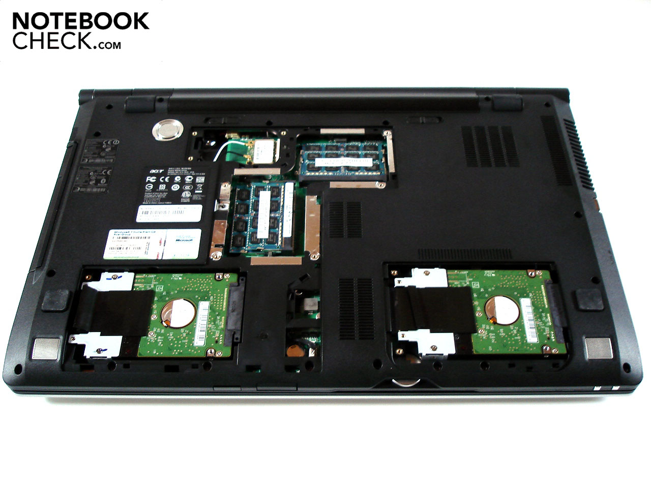

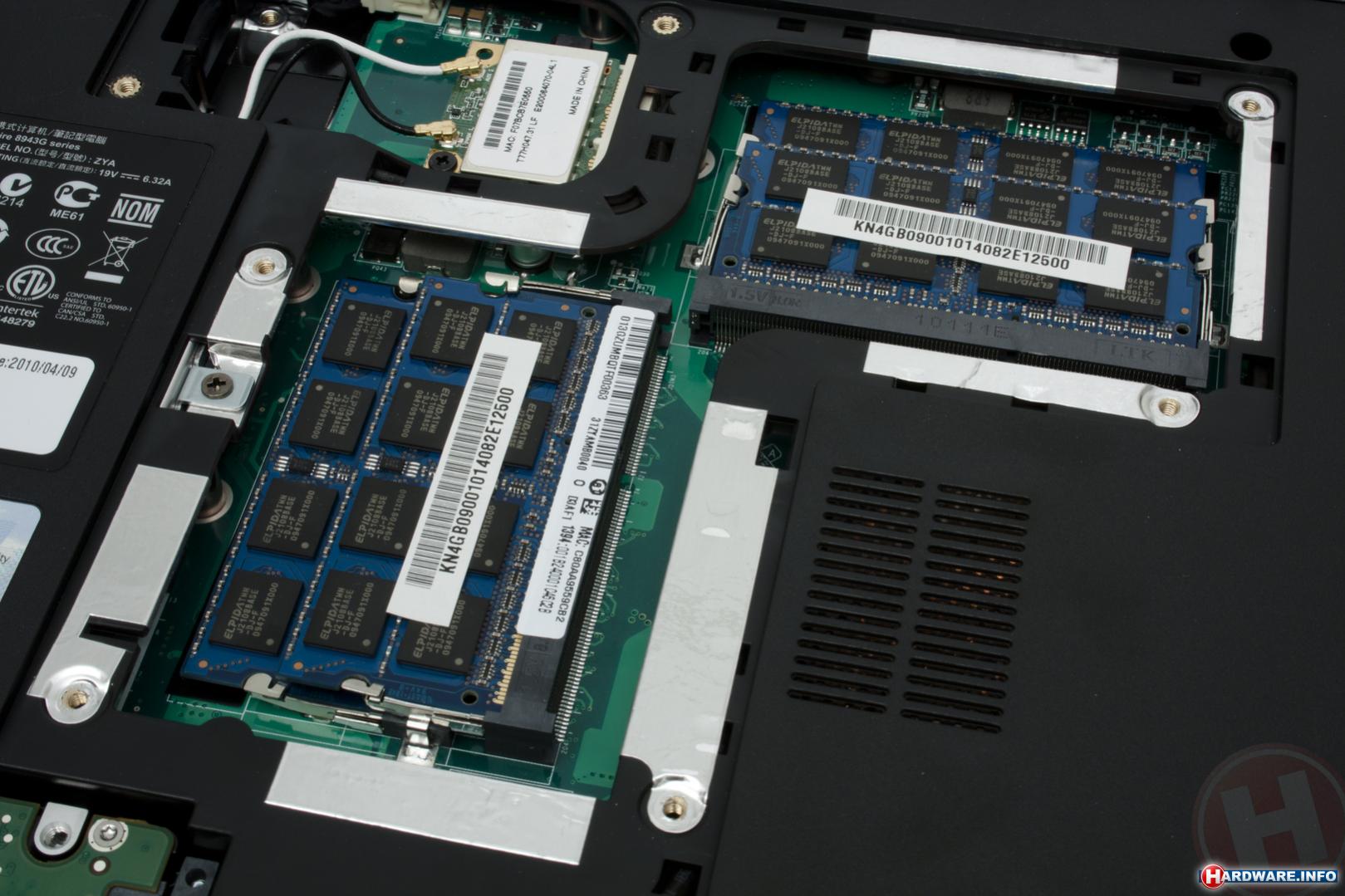

okay hier mal die Daten
46,70cm (18,4") Full HD Acer CineCrystal Display mit LED Backlight (1920x1080)
- Intel Core i5 Prozessor i5-460M (3MB shared L3 Cache, 2.53GHz) mit Intel Turbo Boost bis zu 2.80GHz
- 4096 MB DDR3-RAM 1066MHz
- 500 GB SATA 5400 U/min
- 1024MB DDR3 ATI Mobility Radeon HD5850
- Blu-ray Laufwerk (Reader)mit DVD Double Layer Super Multi Writer
- integriertes WLAN (802.11 b/g/n)
- Bluetooth 3.0
- integrierte 1.3 Megapixel Webcam
- integriertes 10/100/1000 Mbit Ethernet (RJ45 Anschluss)
AW: [PE4H] externe Grafikkarte für das Notebook
Ah ok... die CPU hat eine Intel GMA HD... das funktioniert schon mal so weit, um eine gute Performance mit Optimus zu erhalten.
Also das Standard-Flachbandkabel ist wirklich nicht all zu leicht zu verlgen. Die neue B-Revision ist dafür schon um einiges kompakter geworden. Das Flachbandkabel würde ich immer über den kürzesten Weg hinauslegen. Bei dir dann über die Rückseite... eventuell müsste man halt eine kleine Aussparung in die Außenhaut feilen, damit das Kabel gut durchpasst.
Also die von Bplus haben es angeblich mit einem X220 geschafft eine PCIe 2.0 - Verbindung über den PE4H herstellen zu können. Aber das war schon beim letzten Kabel versprochen worden. Ich warte jetzt, bis Nando einen eigenen Test vorlegt.
BPlus hat bei mir jetzt endlich reagiert und mir vorgeschlagenen, einen komplett neuen PE4L v2.1b zu schicken oder eben dieses neue B-Revisions-Kabel und 40$ Rückerstattung.

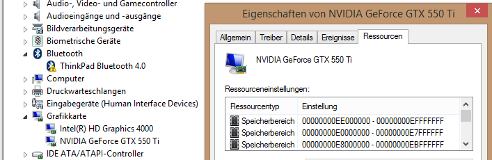

EDIT: anbei ein Bild vom Geräte-Manager und der 550Ti. Sie wird erkannt und fehlerfrei angezeigt jedoch kann ich unter "Bildschirmauflösung" den externen Monitor nicht auswählen und der Monitor geht auch in den Standby mit der "kein Signal"-Meldung

An dem Linkworld LPJ9-25kann es nicht liegen, da es allein schon die 12V Leitung 192Watt führen kann, und die 550 Ti nur ~120Watt braucht...
Das eigentliche Problem an deiner eGPU ist ja nur, das diese unter Last ein merkwürdiges Verhalten aufweist, was eigentlich auf ein Softwarefehler hinweisen würde. Dagegen sprechen aber
1. das du die Treiber neu Installiert hast
2. ich ein ähnlichen Fehler bei meinen Netzteilen/Leistungsleitungen hatte
(Zu meinem Fehler, ich habe die Schwachstellen in meiner Elektrischen Versorgung der eGPU, weshalb sie Bei Belastung/längerer Belastung ausgegangen ist)
Hast du die 550 Ti den schon in einem Tower getestest? Zwecks Fehlerverhalten der GPU.
Oder hast du die Möglichkeit dein PE4H V2.1A bei einer funktionierten eGPU zu testen(aber ehr unwahrscheinlich das es hieran liegt)
Und wenn du dieses Alles dann getestet hast, und du den Fehler noch nicht gefunden hast, könntest du noch versuchen Windows neu zu Installieren und es dann erneut zu testen...
[EDIT]
Wird nichtmal der Externe Bildschirm angezeigt?
kannst du deine PCI-e Anbindung sagen, per GPU-Z/oder ähnliches uns verraten?
Kannst du unter Windows->Bildschirmauflösung->Erkennen wird es den dort erkannt?
Wollte ich gerade machen... Folgenes ist passiert
  1. eGPU war nicht angeschlossen also habe ich sie während der Laufzeit angesteckt -> Code 12 wie immer wenn sie beim booten nicht angesteckt ist
  2. GPU-Z herruntergladen und installiert, GPU-Z gestartet -> BlueScreen mit der Ursache "Memory Management"
  3. Neustart, BIOS ok, Windows Logo ok, und jetzt wo eig die Nutzeranmeldung kommen sollte -> interner Display geht aus, externer Display geht an und zeigt ganzflächig die Farbe Rot an, nichts geht mehr
  4. HardReset(eGPU immer noch angeschlossen), selbiges Verhalten wie in 3. nur diesmal mit der Farbe Blau
  5. HardReset, eGPU aus und abgesteckt, normal gebootet
  6. eGPU wieder während Laufzeit angesteckt (wieder Code12)
  7. GPU-Z gestartet -> BlueScreen(wieder "Memory Management"
  8. und wieder ging es mit 3. weiter...
Tja, kann das wer toppen :mad:
