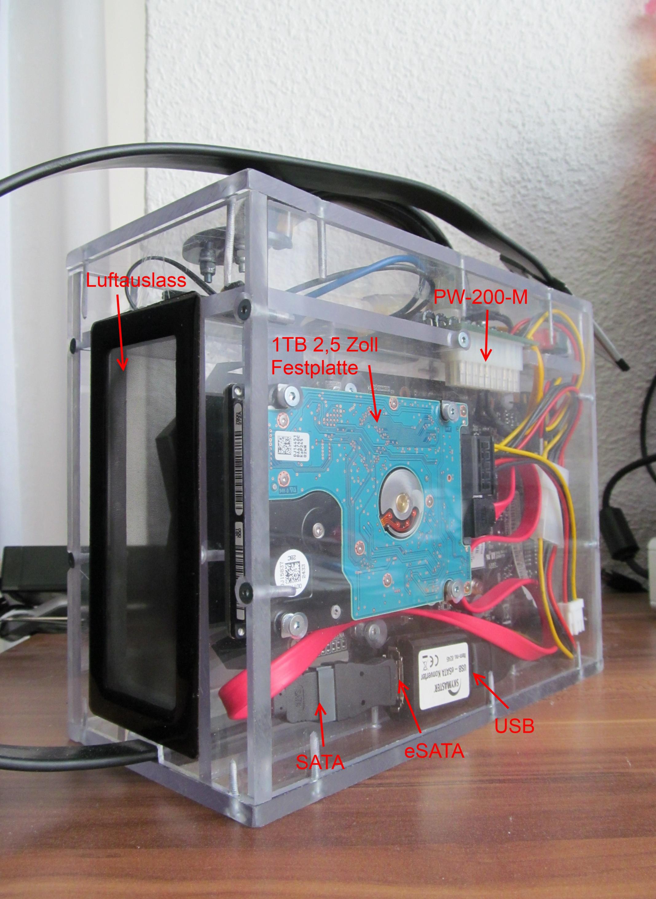

Danke für das Angebot :) Das Case ist bereits entstanden, nur die Grafikkarte fehlt noch. Ein PE4L habe ich recht günstig ergattern können. Außerdem wird ein BeQuiet 450W und Kaltlichtkathoden Platz finden.
Hier Bilder und Abmessungen (BxHxT, 200x180x300):
https://dl.dropboxusercontent.com/u/45730680/20130831_195205.jpg
Wie findet ihr das Case?
Hinten müssen noch Gewinde für ein ATX Netzteil gedreht werden und die Grafikkarte eingelassen werden. Das befestigen der Grafikkarte wird wahrscheinlich recht schwierig. Wie hast du die Grafikkarte fixiert? Ich würde eine 90° Plexiglas-Strebe hinten anbauen und daran die Graka schrauben. Brauche ich einen extra Lüfter an der Front, damit die Komponenten nicht überhitzen? Habe bereits Löcher für die einzelnen Lüfter gesägt/gebohrt.
Habe vor Dualboot einzurichten, also wäre Win8 zum spielen und Linux zum arbeiten angedacht.

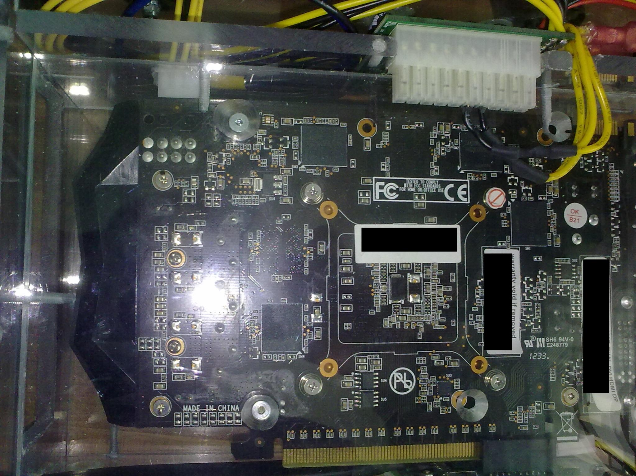

@ ThinkP
Nett, sieht meinem ein wenig ähnlich :lol:
Was ich dir noch empfehlen kann, nimm überall wo Luft eingezogen wird Luftfilter! Es lohnt sich, glaub mir. Auch sind deine Luftlöcher für die Grafikkarte etwas klein, finde ich jedenfalls. Ich hätte diese erst gemacht, nachdem ich meine GPU habe um diese der GPU anzupassen.
Schau dir mal mein Gehäuse an, ich habe meine GPU an dem Mitteltrennwand fixiert, das siehst du an den Schrauben(die sichtbaren) über dem eSATA Pfeil und halb verdeckt über der Festplatte.

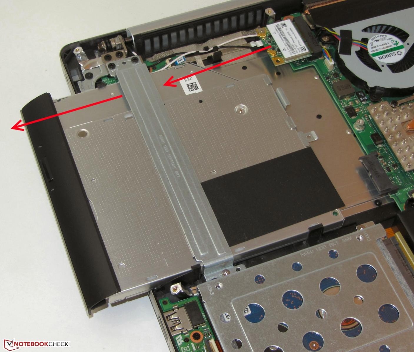

Jedenfalls hatte ich mir das so gedacht:
Karte halt einstecken und das Kabel dann durch die zusätzliche Halterung des Laufwerks hindurch nach vorne zur Blende.
Dann die Blende so bearbeiten, dass ich das Kabel da hindurch bekomme und im Gehäuse verstauen und wieder herausziehen kann.
Da man das Kabel beim PE4H ja am PCI-E Slot außen wieder abnehmen kann wäre das kein Problem, sofern das alles so hinhaut.
Ideal wäre natürlich ein ODD Bay bei dem man die Blende nach vorne umklappen kann, aber ich hab sowas bisher nicht gefunden.
Das wäre mir auch etwas Aufpreis wert, also falls jemand so etwas kennt, nur her damit.

Eventuell könnte man sogar die EC-Slot Platine an dem ODD Bay Stück, wo ich das Kabel langlegen will/wollte, befestigen und dann vorne halt die Öffnung machen und dann könnte man die Karte immer einfach reinschieben und rausziehen.
Quasi ExpressCard-Slot nachgerüstet.
Das wäre wirklich das bequemste....

@ DaysShadow
Müsste funktionieren, nur musst du dann den Expresscard 34 schräg einführen, was eventuell vom platz her nicht ausreichen würde...Zu deiner Frage warum es so kompliziert sein muss... Das Leben ist kein Ponyhof :evillol:

Löcher haben sie, da dort das Gehäuse der GPU befestigt werde. Und dort da passen M3 Schrauben durch, siehe Bild, reicht das Bild?
[EDIT]
Pro M3 Schraube vom Plexiglas zur GPU sind 3 selbst sichernde Muttern, um die GPU und das Plexiglas zu fixieren. Frag nicht was eine scheiß Arbeit, und ist auch das einzige was ich beim auseinander bauen zusammen Gebaut lasse.
