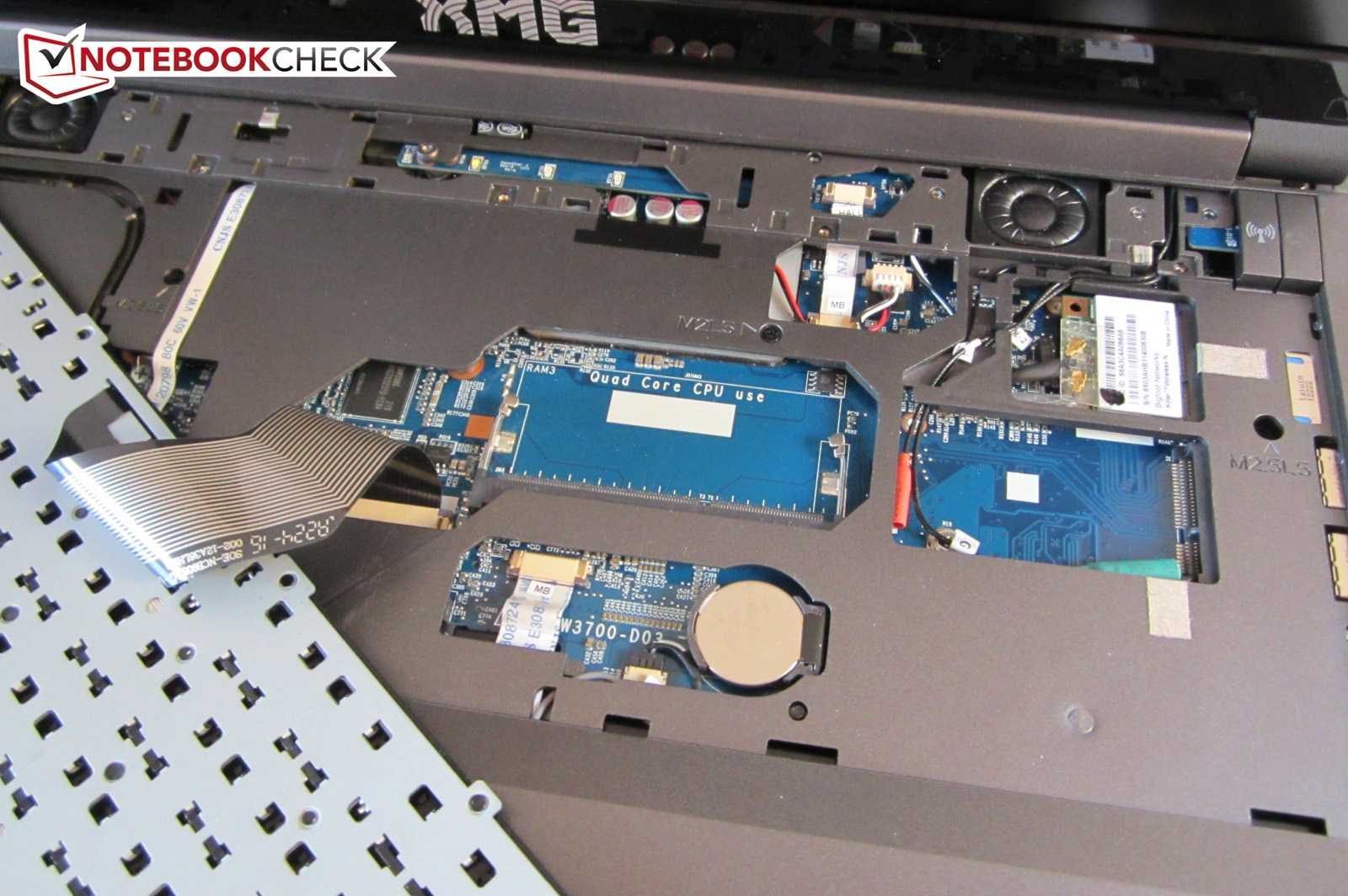

Das ist doch bloß son MiniSteck Platz - da krieg ich ja gar keine Grafikkarte für. (bzw nur sehr wenige - auch keine mit denen man zocken kann)
Das Problem ist der UMTS und WLAN Steckplatz liegen jeweils unter der Tastatur
Da hattest du ja diesen Extender angesprochen:
http://www.hwtools.net/ExtenderBoard/KZ-B22.html
Was wäre da dann an Geschwindigkeit möglich?

Du wirst PCI Express 2.0 X1 erreichen denn PCI Epxress 3.0 wird nur von den Lanes unterstützt die von der CPU kommen aber die sind nur für die Grafikkarte, alle weiteren Geräte hängen an dem Chipsatz und der schafft nur PCI Express 2.0
Das dein UMTS Slot aber wirklich geeignet ist müsste man genau prüfen denn in der Regel sind bei neuen Laptop an den Pins Sata und USB sodasss man entweder eine mSata SSD nutzen kann oder ein UJMTS Modul.

Das was celli123 versucht hat dir zu erklären, ein mPCI-e-Anschluss hat Pins für die PCI-e 2.0 x1 und USB 2.0, es bedeutet aber nicht das an allen mPCI-e Anschlüsse beides haben müssen.
Du kannst zwar eine PCI-e 2.0 x1 Verbindung aufbauen, aber der KZ-B22 unterstützt nur PCI-e 1.0, vielleicht ist dieses mit dem KZ-B26 möglich, aber da würde ich warten bis DaysShadow seines erhält und uns berichtet.
