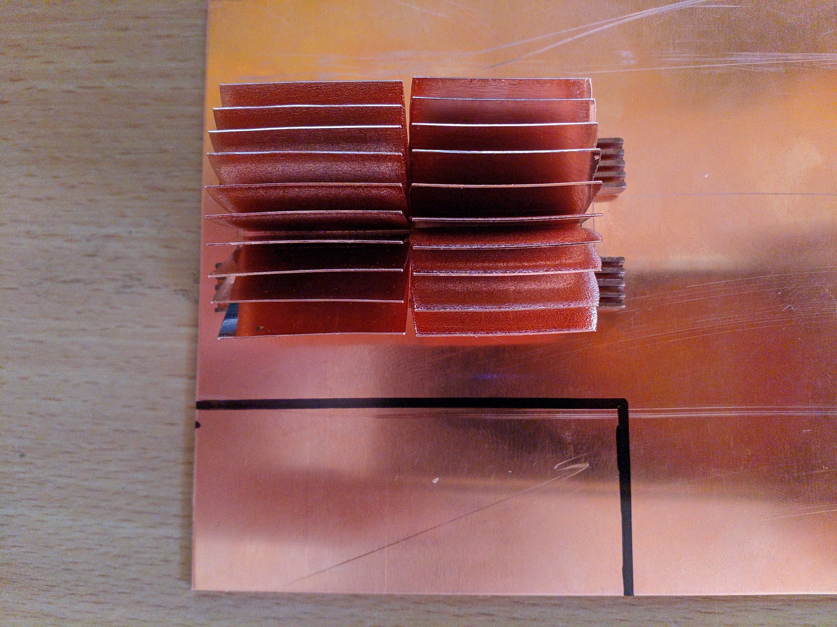

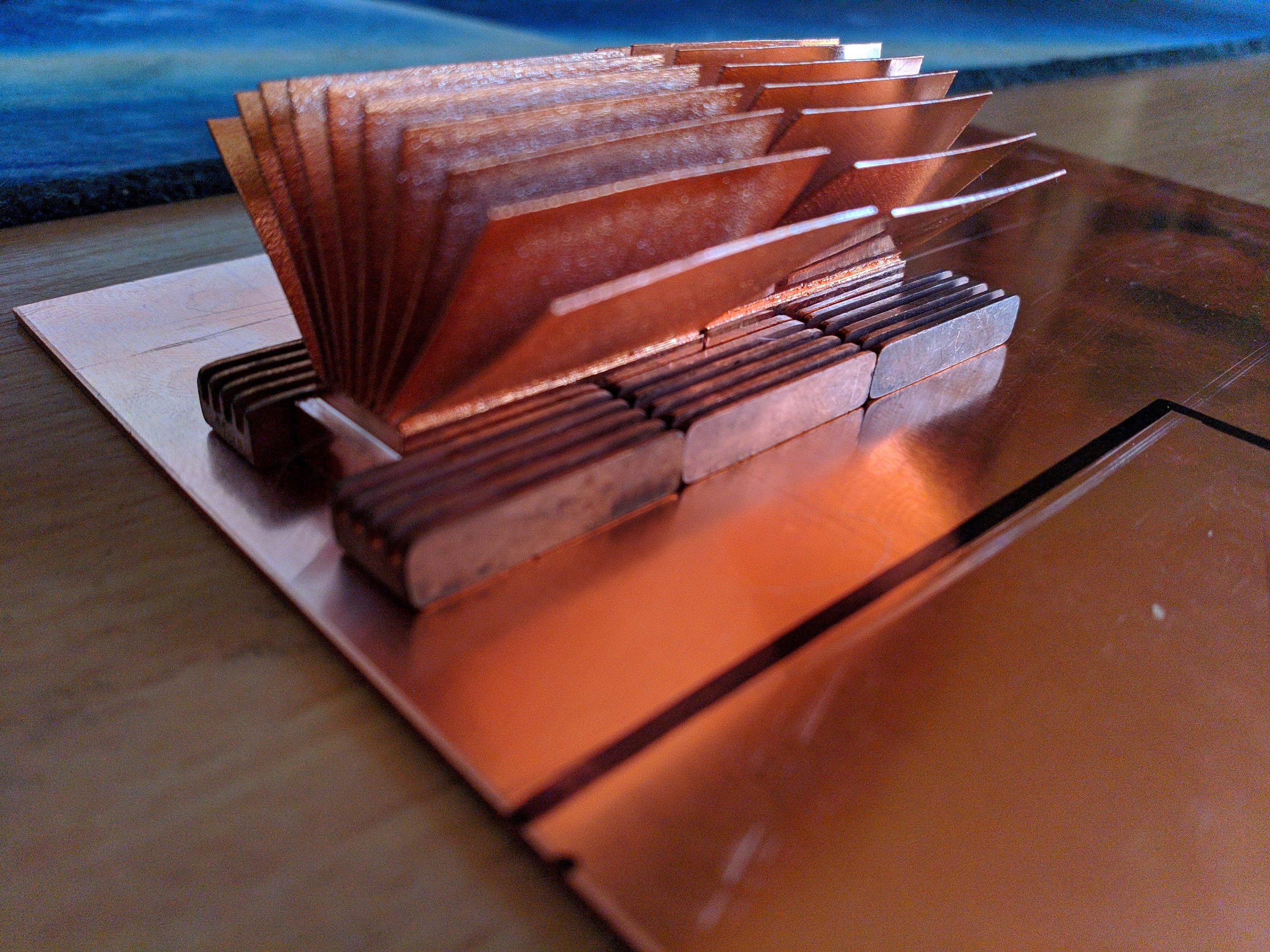

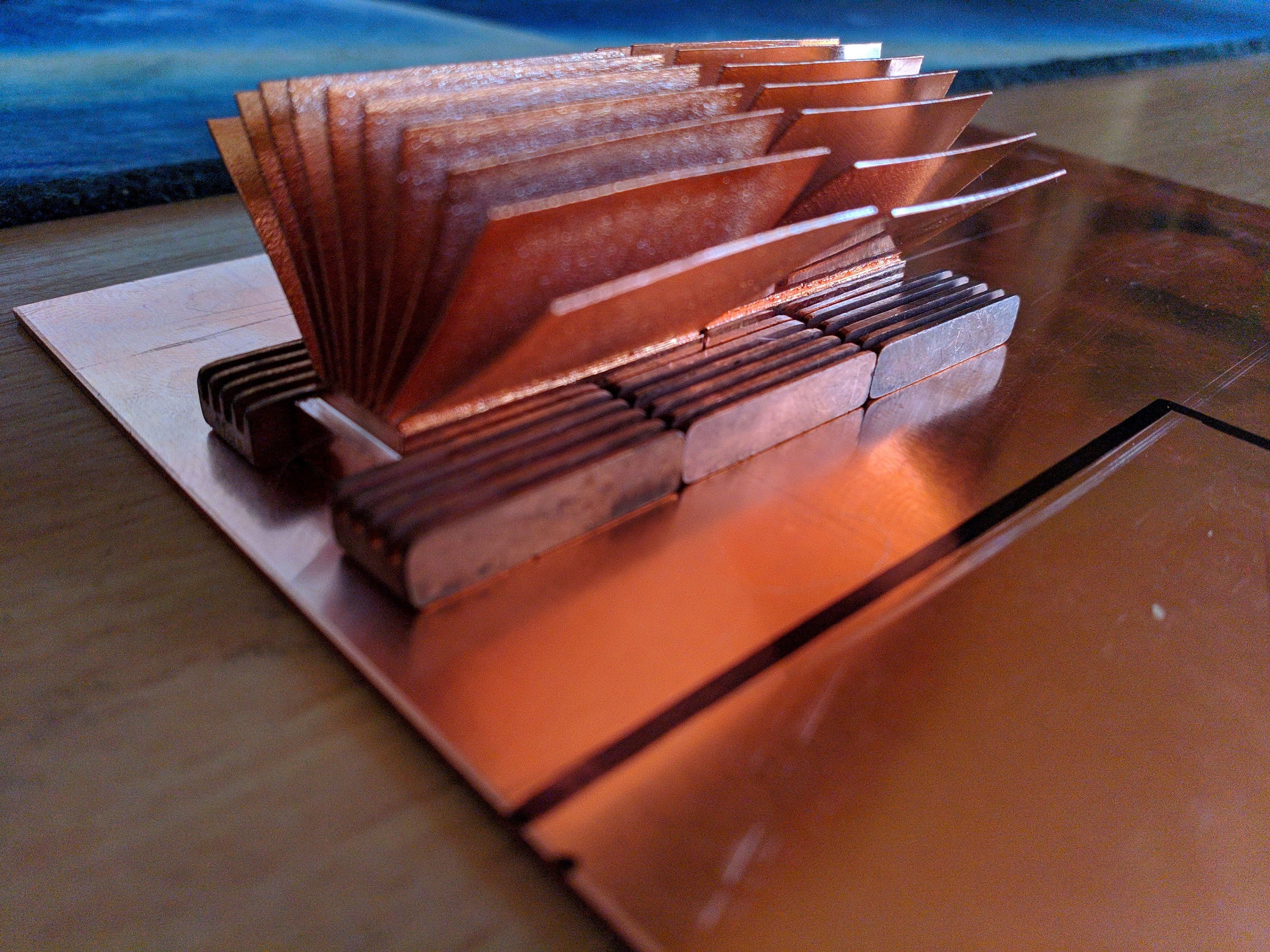

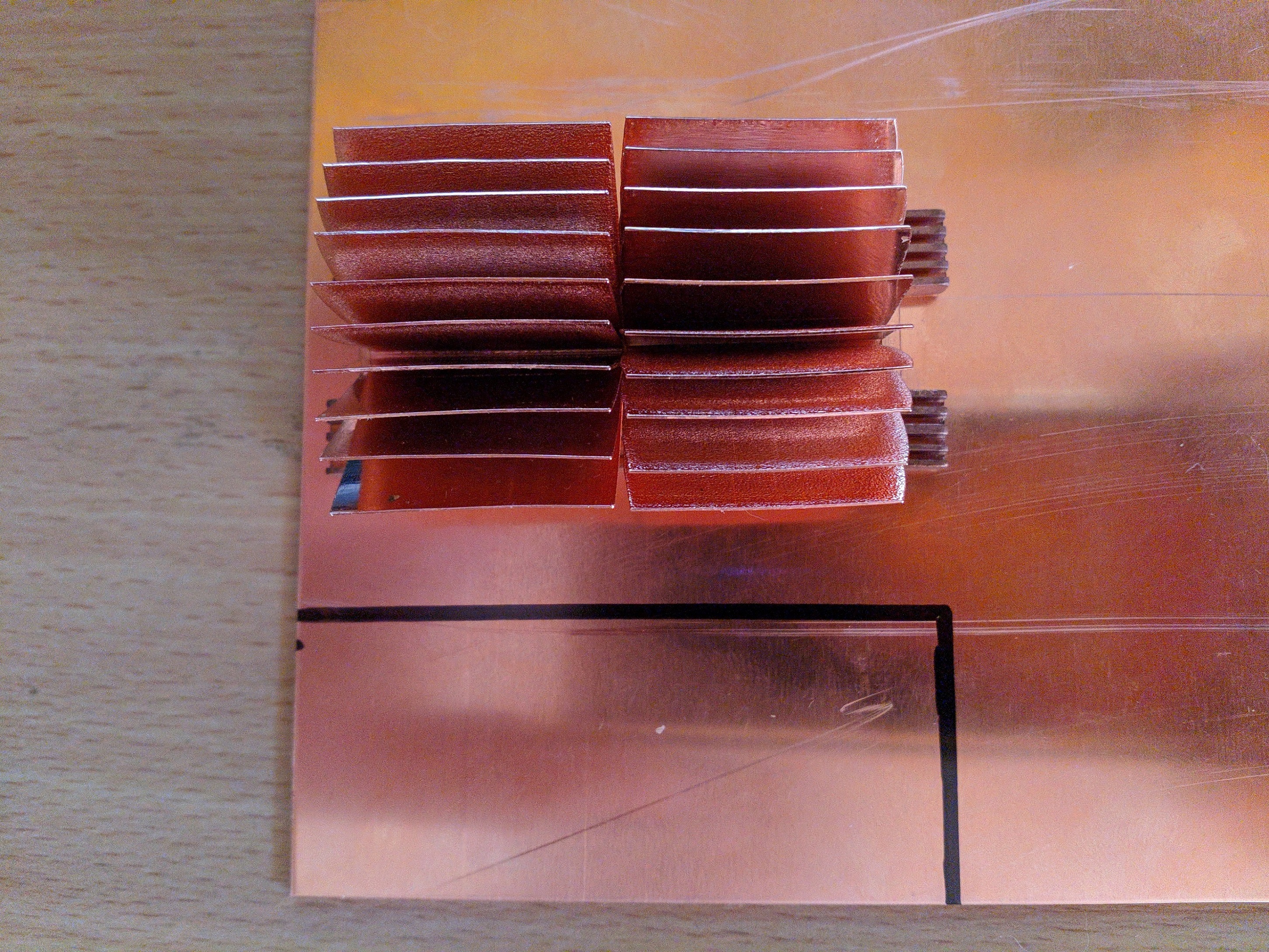

Hallo mal was anderes, gibt es noch guten Wärmeleitkleber mit ordentlich W/mK, oder wäre ne Art Löten sogar besser, geht um Kupfer auf Kupfer... da ich mir einen M.2 NVME Kühler mit den Kühlern und Material, auf den Bildern selber bauen möchte.
Das ganze soll dann mit normalen Wärmeleitpad und Clips auf die SSD drauf ähnlich wie das hier: https://shop.aquacomputer.de/product_info.php?products_id=3660
Maße des Kupferblechs 70x30x1mm... mit Kupferlot denke ich, sollte das gut machbar sein oder?
Dieses Sn95Ag4Cu1, reicht da normaler Lötkolben oder am besten mit dem Ceranfeld vom Herd machen?

Es geht, um die Kupfer Kühlkörper mit dem Kupferblech zu verbinden, die Halterung selbst übernehme ich mit den Clips von der Kryo und zwischen der SSD und dann dem ganzen Kühlblock kommt ein ordentliches Pad zb. von Thermal Grizzly... Pad, Kupfer und nochmal Klebepad wäre kontraproduktiv.
Klassisch die Herdplatte. Mach dir Lotpaste dazwischen, fixiere das ganze iwie und dann ab auf die Herdplatte. Da kommste locker auf Temps wo so Elektroniklot schmilzt. So hab ich schon einge SMDs auf Kupferflächen gelötet.

Ob halt Kupfer/Silberlot mit dem Lötkolben dazu reicht, möchte ich wissen?
https://www.ebay.de/itm/16-Meter-Lo...491789?hash=item3d8d78888d:g:n7wAAOSwtBdaiCnP
Soll ja dauerhaft zusammenhalten, das Teil Baue ich dann nach Norm und passt auf 2280er NVME ist ja standardisiert.
Lötkolben, Proxxon und alles habe ich zu Hause...
@tree-snake die fertigen Kühlkörper mit kaum 5mm Kühllamellen werden sicher nicht an mein Konstrukt rankommen, was durch die 2 Fächer direkt im Frontlüfter Bereich beblasen wird.
Du wirst das selber nicht gut haltbar schaffen; denn da bräuchtest schon einen "ordentlichen" Lötkolben. Aber da braucht es keinen besonderen Spezialisten - geh einfach zum nächsten Spengler (nicht Auto), wird es sicher zu Hauf auch in deiner Großstadt geben. Schau ins Telefonbuch o.ä.

Da wird sich doch keiner mit so Schwachsinn die Zeit nehmen und ob zb. beim Hartverlöten nicht die Kühllamellen leiden ist ne andere frage, diese sind 0,*mm dick.
Ich möchte halt schauen, ob ich so etwas selber hinbekomme.
Klar könnte ich diese auch mit Klebepads auf das Kupferblech befestigen aber vermutlich ist die doppelte Padnutzung wie schon gesagt kontraproduktiv.
