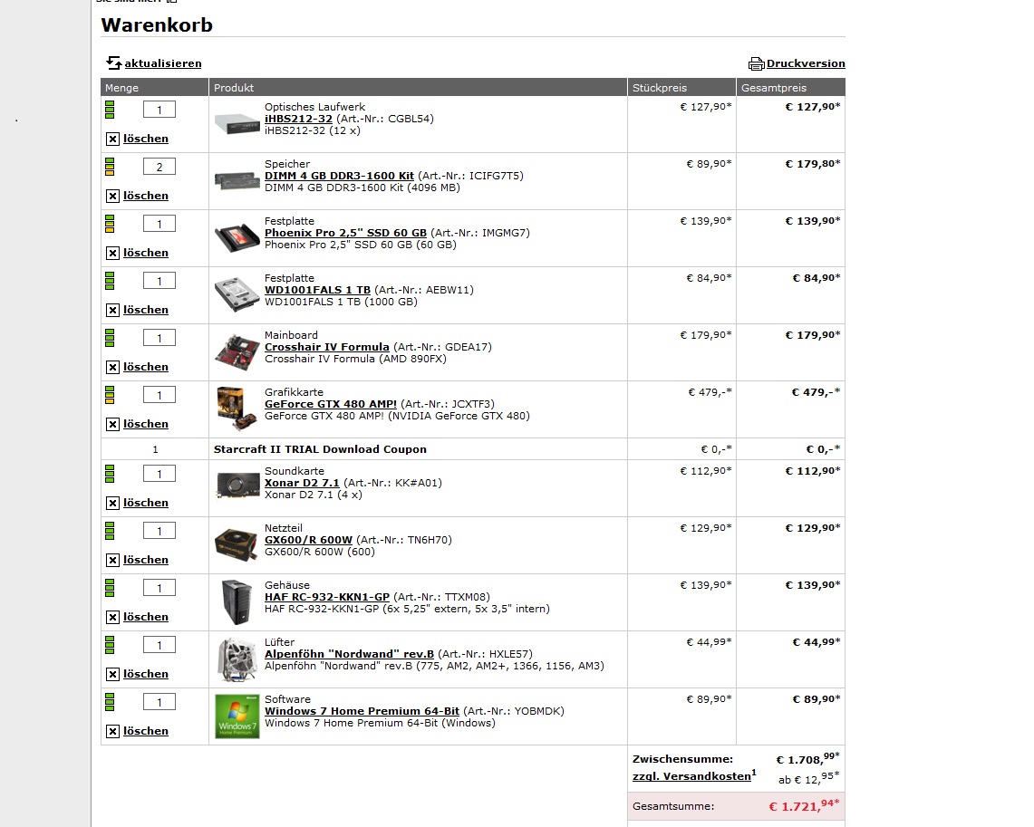

Da ich gerade etwas Zeit habe stell ich dir einen Warenkorb auf Alternate zusammen. ;)
Brauchst du einen Bluray Laufwerk/Brenner oder DVD???
QDukeX2: :):):) Super, ich wäre dir sehr verbunden! Stimmt, ein Blu-Ray Brenner und DVD-Player sollte auch dabei sein
WOW!
Alternate hat wohl gerade Probleme mit ihrem Warenkorb, der löscht sich immer wieder. Dauert somit noch. :(
An Alle: Danke für die Superschnelle Hilfe, wie immer ..Top!!
Und DukeX2: Danke überhaupt für die Mühe bei der Zusammenstellung bei Alternate, auf was gutes kann man warten, kein Problem!
@DukeX2: Bist du jetzt tatsächlich im Budget geblieben?
@DukeX2: Also, wenn Alternate nicht will, brauchst du deine Freizeit jetzt nicht dafür opfern. Du kannst die Zusammenstellung auch hier eintragen. Dann werd ich mal mein Glück versuchen.
Gruß
Naja hat ja doch noch geklappt.
Mal im groben ist natürlich nur eine Basis, bitte um Kritik ;)
Hinsichtlich Zusammenbau würde ich mich vorab mit Alternate telefonisch in Verbindung setzen.
