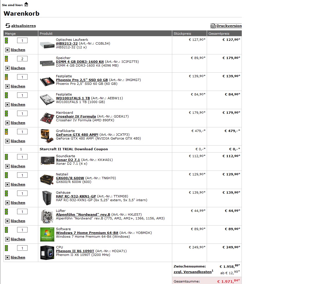

Ja, wahnsinn! Danke Omega4 & DukeX2!! Jetzt kann's losgehn..
Wenn ich die 'Kiste' dann habe, werd ich auch noch nen kleinen Bericht abgeben..
Mann könnte das ein oder andere sicherlich noch verändern, wie die SSD eine Nummer größer (würde ich machen ;) ) oder einen anderen Tower weiß ja nicht was dein Geschmack ist.
Danke für den Nachtrag, hab ich gesehen,dann mit der Liste von Omega4 verglichen und dann auch den 'Phenom' aufgeschrieben.
Das mit der SSD stimmt schon, dort nehme ich mit Sicherheit dir 80'er. Man weiß ja nie.

bist du sicher das der 1600 Ram mit dem X6 hamoniert?
Laut Beschreiung wird DDR 3 Speicher BIS 1333 unterstützt dein Kit hat aber 1600 ;)
"Der Phenom II X6 1090T taktet mit 3,2 GHz und unterstützt Speichermodule bis DDR2-1066 bzw. DDR3-1333."
MFG Don-DCH

Die Angaben zu dem Board:
Speicher
maximal 16.0 GB
Art des Speichers
SDRAM-DDR3
Speichersockel
4x Sockel DDR3
Standards DDR3-1066, DDR3-1333, DDR3-1600, DDR3-1800, DDR3-2000
Speichertakt von CPU abhängig
Kanäle 2
ECC wird unterstützt Ja
Registered wird unterstützt Nein
Fully Buffered wird benötigt Nein
Das Bios stellt die Taktdaten selbständig richtig ein (lässt ihn ja eh zusammen bauen), falls er dann doch mal übertakten möchte wirds nicht am Ram scheitern (laufen tut er trotzdem auf 1333) ;) Der Preisunterschied zu einem 1333 sind ein paar € und somit unbedeutend.

Alles klar,dann passts ja :)
wollte nur sichergehen,nicht das sich das nachher nicht verträgt ;)
sicher ist sicher :)
Da hast du recht.
Dabei würde ich keine Sachen rein setzen bei denen ich mir nicht sicher wäre ob sie zusammen funktionieren :D
Also bei den DDR3 Speicher passt lieber auf, da wohl der DDR3 + MB sich als Diven rausstellen können.
Also Vorsicht dabei, nicht dass da denn Stress aufkommt.
Btw. wäre für euch denn nicht ASRock 870 Extreme noch eine Alternative.
Ist auf jeden Fall ein schickes Board und hat alle neues Anschlüsse und das Bios bietet hunderte von Einstellungen.
Das kann dir bei jedem Board passieren selbst beim ASRock ;) Falls es doch Probleme geben sollte wird sich Alternate schon bei ihm melden (die bauen zusammen).
Eine Alternative klar wie MSI, Gigabyte und viele mehr. Nur das das Asus bei allen mir bekannten Tests am besten abgeschlossen hat.
@Paranoimia
Wie ist der Stand der Dinge, lass was hören?!
@DukeX2 : ;) Hab doch glatt Omega4's Ratschlag befolgt und noch etwas gewartet, bis die Profis sich einig sind, ob nicht doch noch was geändert werden soll.
Schaut denn die Konfig im Moment so aus, das es passt?
Ne ich meinte nicht, dass es beim ASRock nicht auftritt. Ich meinte eher, dass wenn der CPU (AMD) eher 1333 Ram unterstützt, man dann diesen eher nehmen sollte.
Ich habe es nur mal gehört, dass bei nicht einhalten der Empfehlungen es zu Problemem kommen kann.
Ob es stimmt keine Ahnung.
Generell wird der 1600 Ram ja runtergetaktet.
Aber wie du schon sagst, wird Alternate schon bescheid geben.
Und klar, es gibt für fast alles Alternativen. Und wenn das Geld da ist, kann man natürlich nehmen was geht. Wollte nur mal nen schönen Preistipp geben ;) .
Ansonsten natürlich nen schöner Rechner.
Ich habe bei meinem PC DDR3 mit 2000 und der macht absolut keine Probleme. ;)
Das wichtigste scheint aber eh die Spannung zu sein, da viele Hersteller nicht die 1.5V nehmen, die eigentlich laut DDR3 Standard vorgegeben sein zu scheinen!
