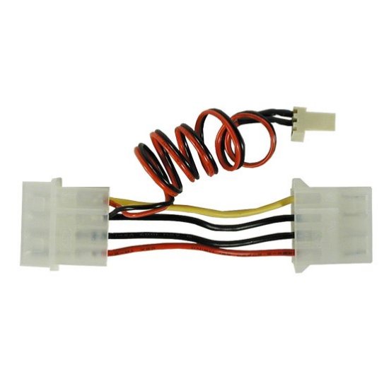

Ach Nochwas: Wo kann ich denn noch die Gehäuselüfter anschließen? Hab den Test-Lüfter über einen Floppy-Anschluss laufen... Habe keinen weiteren 3-pol-Anschluss (wie für die CPU).
Über einen Adapter an den Laufwerksanschlüssen deines Netzteils.
Das hat "TURRICAN" ja schon beantwortet. Ich hab' mal ein Bild von einem Adapter angehängt.

Danke euch allen! Ihr habt mir sehr geholfen. Ich hab jetzt endlich genaue Vorstellungen was meine Belüftung im Gehäuse angeht. Mit diesem Adapter geht mir aber kein Laufwerkanschluß verloren?!

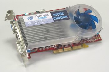

Und wie bekommt man dieses lästige hohe Brummgeräusch von der Graka weg? Klingt als ob jemand nebenan staubsaugt! Möchte riesige Heatpipes o.ä. vermeiden...
Ist das Brummen denn auf einen defekten Lüfter zurückzuführen, oder ist der Lüfter einfach nur laut? Naja, das ist eigentlich auch egal, denn in beiden Fällen solltest Du den Kühler der Grafikkarte durch einen Anderen ersetzen.
Was hälst Du denn von einem Arctic Cooling VGA Silencer? (siehe Bild)
