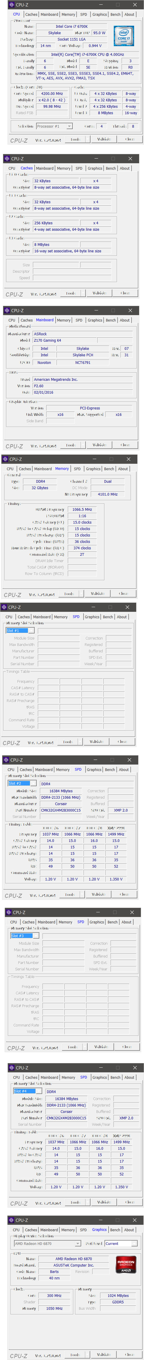

ja temperaturdrosselung ist ein alter bekannter von mir war der hauptgrund warum ich von amd auf intel gewechselt bin, drosselung war eigentlich immer im cpu-Z hut zu sehen, da ging die core speed massiv runter, sowas konnte ich aber bei meinen jetztigen problem nicht beobachten.
cpu-z screen:
