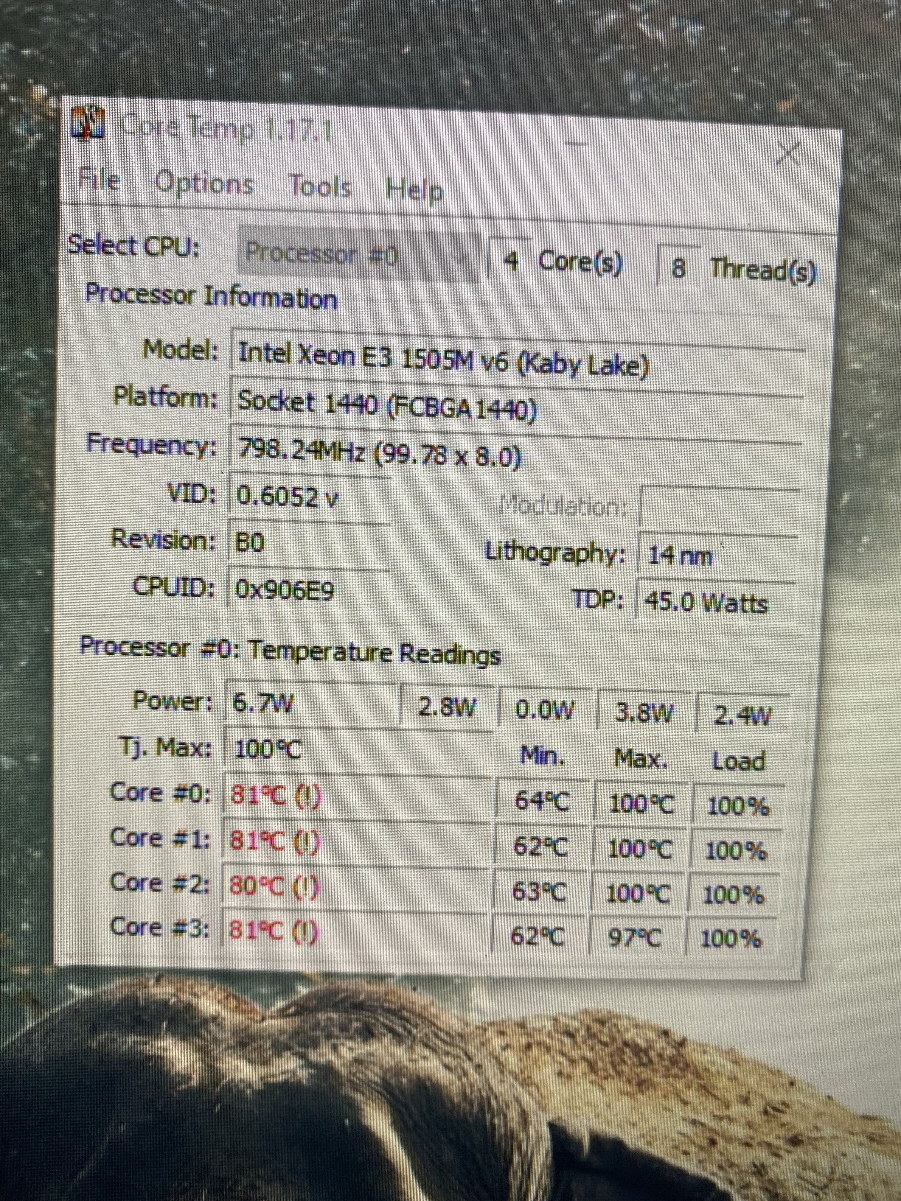

Ich habe mal als das Problem aufgetreten ist ein Screen vom Taskmanager bzw. vom CPU gemacht. Die problematische Stelle habe ich mit rot markiert. Davor und danach ist alles normal.

wie warm werden die komponenten denn? hört sich danach an das der heis läuft

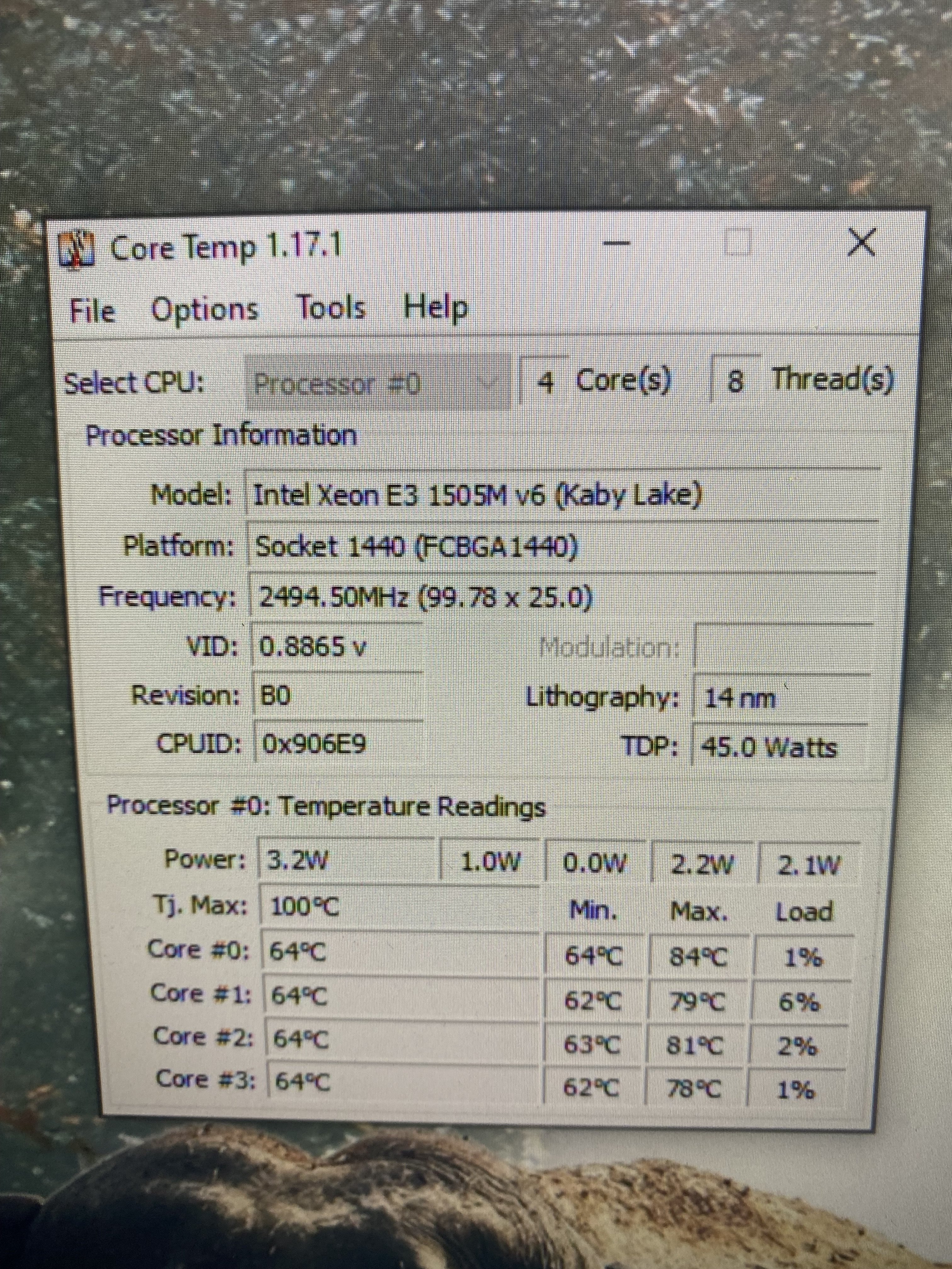

Vielen Dank für die Antwort.
Habe mal Core Temp installiert.
Screen 1 ist als Browsergame lief, aber alles normal war.
Screen 2 ist als es wieder geruckelt hat bzw. das Problem vorhanden war.
Was kann ich da machen?

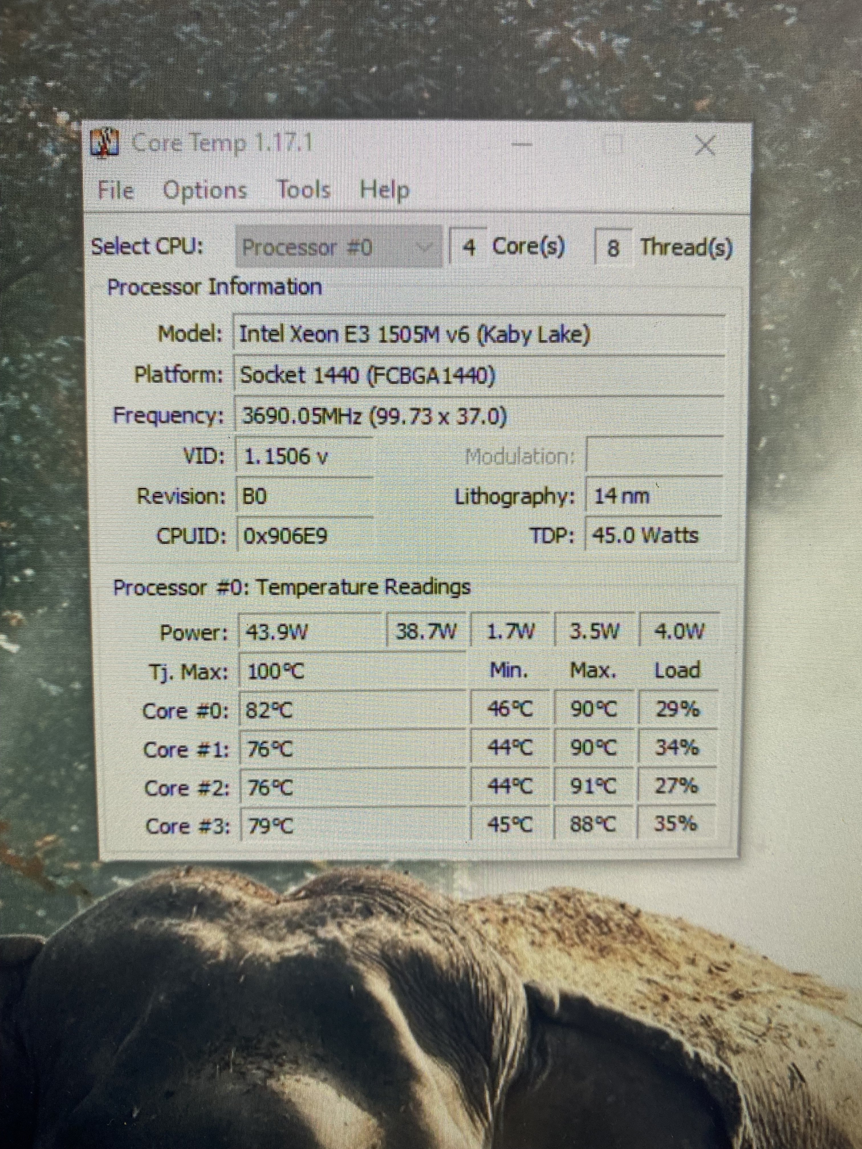

NikoNet schrieb:
Ist ein Notebook. Sorry, habe mich glaub verschrieben.
Gibt bei uns eine Notebookwerkstatt. Die reparieren nur und verkaufen nichts. Aber schaue mir mal Videos an, vielleicht bekomme ich das ja auch selber hin ;)
90°C wären theoretisch in Ordnung, 45W ist nicht gerade wenig für ein Notebook, gerade wenn das Kühlsystem sehr mager ist.
