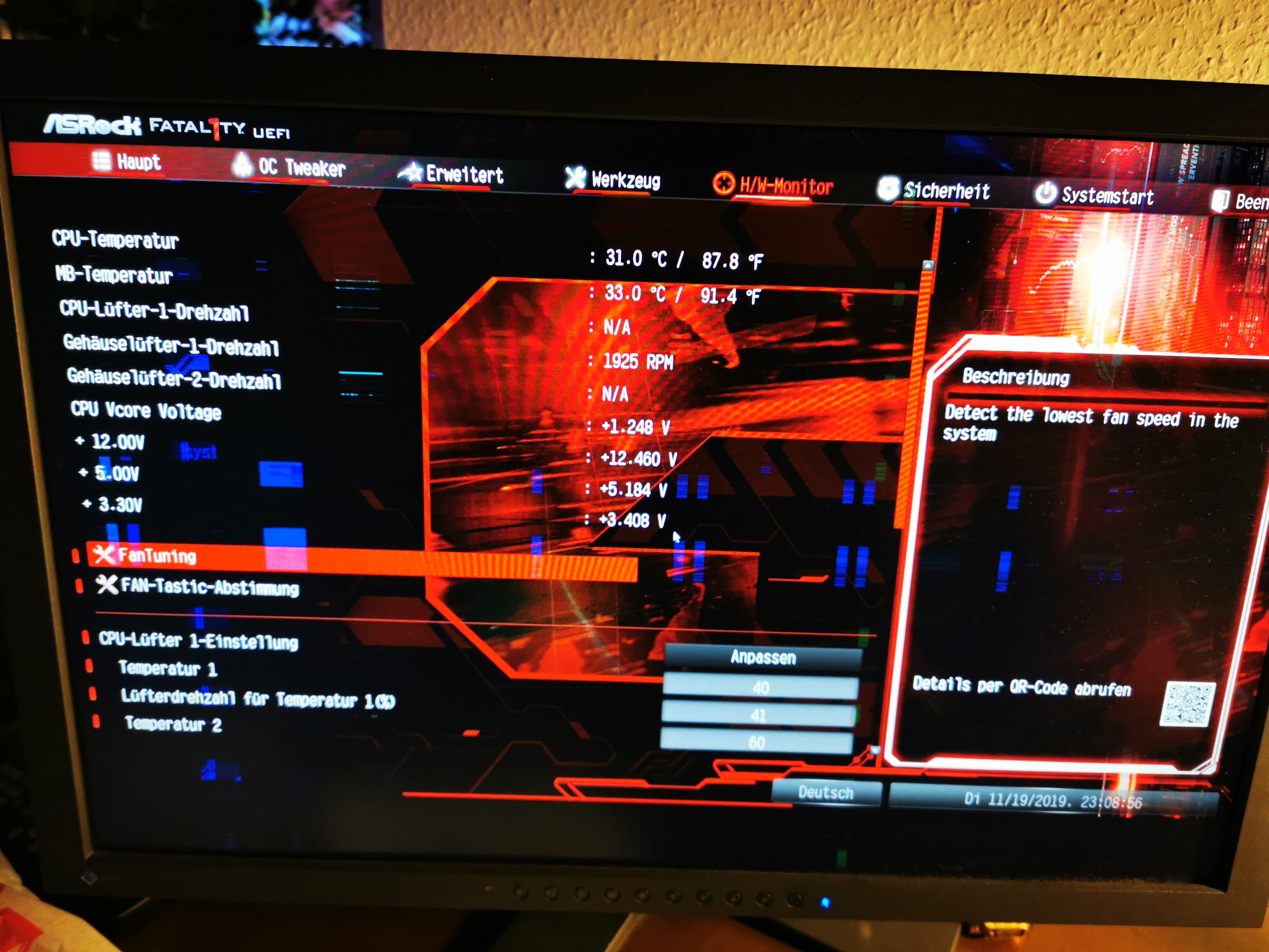

Ich habe jetzt im uefi einmal getestet:
  • Die Temperatur fängt bei 20 Grad an
  • Am Anfang steigt sie alle 5 Sekunden um 0,5 Grad
  • Nach ca. 15 Minuten lag die Temperatur bei 36 Grad und ist erstmal relativ konstant geblieben
Im Betrieb bläst der Kühler schon ordentlich Luft raus.
Ich werde den Rat von @chrigu mal befolgen und versuchen den Rechner extern zu kühlen.
Leitpaste hatte ich eigentlich genügend verstrichen. Vielleicht hatte ich mir der Pech. Ich werde mich mal auf die Suche von neuer Paste machen.

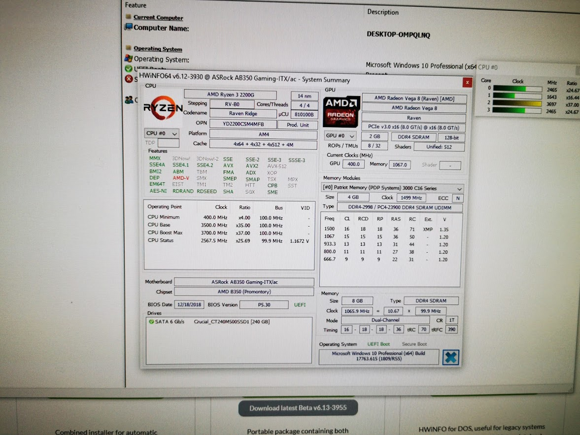

Ich hab´ mir grad mal meinen Screenshot angesehen:
Is das normal, dass die CPU VCore Voltage auf +1,248V steht?
