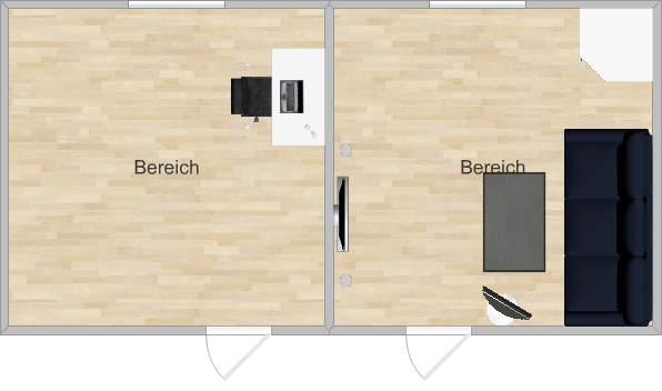

Ich habe in meinem einen Zimmer meinen PC mit Monitor, normalen Lautsprechern etc. nun ist es allerdings so, dass ich in einigen Wochen auch das anliegende Nachbarzimmer zur Verfügung haben werde. Ich wollte mir dieses quasi als Wohnzimmer einrichten um genug Platz zu haben um Freunde einzuladen, da mein aktuelles Zimmer sehr klein ist.
Mein Plan war also in das Nachbarzimmer einen Fernseher mit Playstation zu stellen und das ganze noch mit einer ordentlichen Anlage zu verstöpseln um auch guten Sound zu haben. Allerdings ist das nicht das Problem, denn ich hätte gerne zusätzlich dazu noch Zugriff auf meinen Computer aus dem anderen Zimmer, ohne einen ganzen Schreibtisch mit samt PC im Zimmer zu haben.
In der Theorie habe ich mir also einfach vorgestellt einfach an meinen PC einen zweiten Monitor anzuschließen, der dann in dem anderen Zimmer steht, dazu dann noch die Eingabegeräte, also Maus und Tastatur. Nun wollte ich mich erkunden ob es eine preiswerte Möglichkeit gibt, den PC auch mit der Anlage des Fernsehers zu verstöpseln und gleichzeitig noch die normalen Lautsprecher aus dem Zimmer in dem der PC steht angeschlossen zu haben.
So das ich quasi je nachdem in welchem Zimmer ich mich befinde immer nur das jeweilige Equipment des Zimmers nutze.
Befinde ich mich also im "Wohnzimmer", möchte ich meinen Computer über den Bildschirm des Wohnzimmers laufen lassen und dazu noch entscheiden können ob ich den Sound über die Anlage des Fernsehers laufen lassen will oder über die Monitorlautsprecher. Das ganze ist deshalb für mich relevant, um Musik über den PC steuern zu können während andere zum gerade Playstation spielen.
Befinde ich mich jedoch im "Büro" will ich das Bild auf dem Monitor des Büros angezeigt bekommen und den Sound einfach über die Lautsprecher die ich aktuell einfach ganz normal am PC habe.
Ich hoffe mein Plan ist halbwegs verständlich, um jedoch trotzdem Unverständlichkeiten klären zu können habe ich noch ein Bild beigefügt wo man vielleicht halbwegs erkennen kann was ich meine.
Auf der linken Seite sieht man das "Büro" wo der PC steht mit normalem Bildschirm und normalen Boxen. Auf der rechten Seite wiederum sieht man das "Wohnzimmer" wo Fernseher mit Anlage steht und unten neben der Couch soll der Monitor sein, mit dem ich auf den PC zugreifen will.
Ist es überhaupt möglich diesen Plan umzusetzen oder ist das Geldverschwendung bzw. müsste ich mir dafür tausende Kabel durch die Zimmer legen.
PS: die Kabel vom einen Raum in den anderen sollen durch die Wand gehen, denn es war der Plan ein Loch in die Wand zu bohren.

Okay,erstmal vielen Dank für die schnellen Antworten :).
Also, ich bin mir nicht sicher ob das jetzt so alles richtig aufgenommen wurde oder ob ich vielleicht etwas missverstanden habe.
In meiner Situation habe ich insgesamt theoretisch 3 Bildschirme, einen Fernseher und zwei Monitore. Der PC soll an die beiden Monitore gehen aber nicht an den Fernseher. Trotzdem soll der PC aber mit den Lautsprechern im Büro verbunden sein und gleichzeitig mit der großen Anlage (Heimkino) im Wohnzimmer verbunden sein.
Habe an meiner Graka nur einen HDMI-Anschluss, kann ich dann einfach ein 1 auf 2 Adapter Stück nehmen und die beiden Monitore anschließen?
Dann wären ja schon mal die Monitore dran, nur ist mir jetzt halt noch nicht ganz klar wie ich den Sound zwischen den zwei Zimmern switchen kann.
Gruß
Flo

Ja genau so ist es. Also ich will bei Bedarf den Sound des Fernsehers/Playstation auf der Anlage haben und alternativ den Sound vom PC auf der Anlage. So das ich halt einfach wechseln kann.
