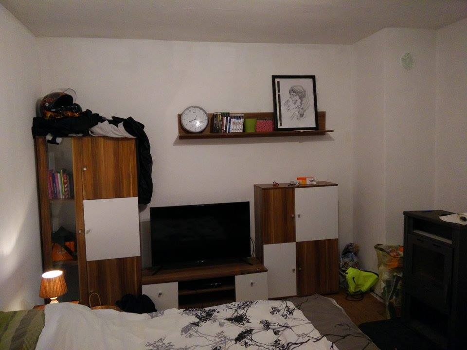

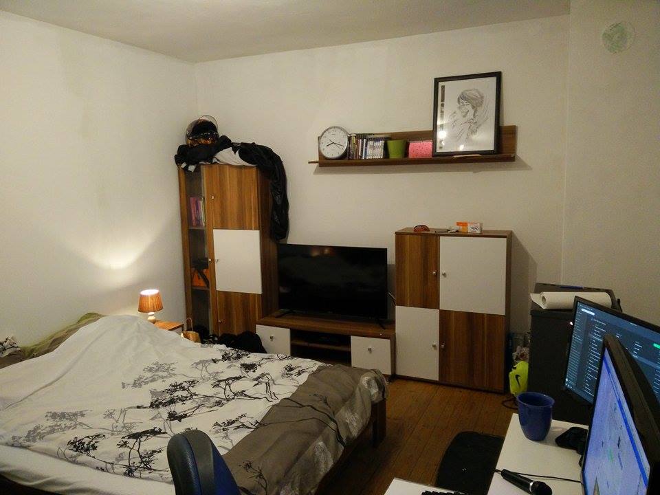

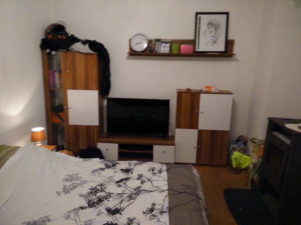

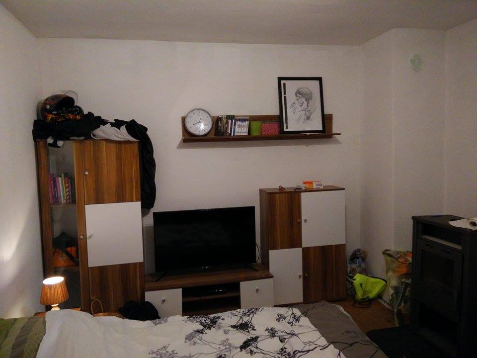

Edit: Bilder von meiner TV-Wand wo letztendlich mal auf jeden Fall die Boxen + der AVR hinsollen hab ich angehängt, hoffe man kann etwas erkennen ;)
Denke der AVR sollte unten in die TV-Bank passen und einen LS hätte ich links auf den Schrank gestellt und den anderen Rechts auf den Schrank. Könnte das ganze aber auch nach rechts verschieben, dann wäre Links ein Spalt für einen Lautsprecher und den anderen dann eben auf den etwas niedrigeren Schrank rechts stellen, falls der Schrank Links zu hoch sein sollte.
Edit 2: Falls es eine Rolle spielt, ich hör hauptsächlich solche Musik https://www.youtube.com/watch?v=A60D9885tvU
Ok - nachdem du jetzt die Bilder reingesetzt hast, muss ich meine Beratung korrigieren:
Vergiss Standboxen. Vergiss einen guten Heimkino-Subwoofer. Beide würde das Zimmer vollkommen zustellen, würden dein TV-Board blockieren, oder im Gegenzug eher schlecht, als recht aufgestellt werden. Ich war davon ausgegangen, dass es sich vielleicht um 20m² Wohnzimmer oder so handelt und nicht um eine ein-Raum-Wohnung.
Ich würde es wie folgt machen: Für das TV-Gerät eine Wandhalterung besorgen und überhalb deines Arbeitsplatzes direkt an die Wand. Dann zwei Wandlautsprecher in Verbindung mit einem kleinen Subwoofer (ggf. aus dem Studiobereich) vielleicht links oder rechts vom Arbeitsplatz. Oder was meiner Meinung nach besser wäre, zwei größere Regallautsprecher, die auch unten rum gut "können", ebenfalls mit einer Halterung an die Wand. Dazu dann einen kleinen Stereoverstärker.
Wenn du auf dem Bett sitzt hast du damit wahrscheinlich am ehsten ein Stereodreieck, eine brauchbare Sitzposition und nimmst gleichzeitig etwas Bassverstärkung durch wandnahe Aufstellung mit.
Alternativ könntest du bei dem genannten Vorschlag auch anstelle einer Kombination aus Regallautsprechern und Stereoverstärker auch auf Aktivlautsprecher setzen (die brauchen keinen extra Verstärker). Schau dir mal die NuPro-Serie von Nubert an. Dort könnten die A-200 und A-300 für dich interessant sein, da sie ohne Subwoofer einen wirklich beachtlichen Tiefgang haben, den so manche Standbox nicht schafft.
Mit den NuPro hättest du eine sehr solide Lösung. Kannst sie über USB an den Rechner anschließen und vom TV her analog. Da du dich noch nicht sonderlich mit dem Thema auszukennen scheinst und der Raum von der Aufstellung her alles andere als optimal ist, erscheint mir das aktuell als die sinnvollste Lösung.
Den Fernseher wo anderst hinstellen/hängen kommt leider nicht in Frage. erst Recht nicht über meinen PC. Den Subwoofer würde ich, falls er passt, ganz Rechts neben den Schrank stellen wollen, da dem seine Position ja nicht "ganz so wichtig" ist? Oder hälst Du davon nichts? Und dann noch jeweils einen Lautsprecher auf den linken und rechten Schrank. Wäre mit Sicherheit nicht die optimale Lösung, aber kann man machen? :rolleyes: :D
The Ripper schrieb:
wenn du links und rechts die Schränke etwas wegrückst, würden solche Lautsprecher gut hinpassen.
http://www.teufel.de/einzelkomponenten/lt-5-licensed-by-dolby-atmos-ausbau-set-saeule-p15661.html
(nur zur Veranschaulichung ;) )
Das wäre natürlich auch eine Idee, dann hätte ich den leeren Platz auch sinnvoll genutzt ;)
