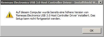

ich finde ihn aber im geräte-manager nicht. er kommt sicher deshalb in sys, weil ich alles versucht habe, usb3 so schnell wie möglich zu machen. vielleicht auch, weil mir silverstone dazu riet. man merkt sich nicht jeden arbeitsschritt.
im abgesicherten modus funktioniert der stick erstaunlicherweise an usb3 vorne.
aber usb2 (zb f tastatur und maus) nicht mehr und mir fällt auch grad nicht ein, was da zu tun ist.
macht ihr nie fehler?
warum läuft usb2 nicht, bekomme ich tastatur + maus nicht zum laufen? wie kann ich das ändern?
tastatur+maus wieder an bord nach installation des gigabyte intel usb3-treibers (klingt seltsam, ist aber so). der stick spricht auch in usb3 an, es wird aber angezeigt, er könne beim anschluß an usb3 höhere datenraten erreichen. das gleiche bei anschluß anderer usb3-hardware. ich erinnere mich, daß ich bei einrichten des pc-upgrades (neues MB etc) dieselben irritationen hatte, daher ev. falsche treiber etc. aber welcher ist denn nun der richtige + nötige?
