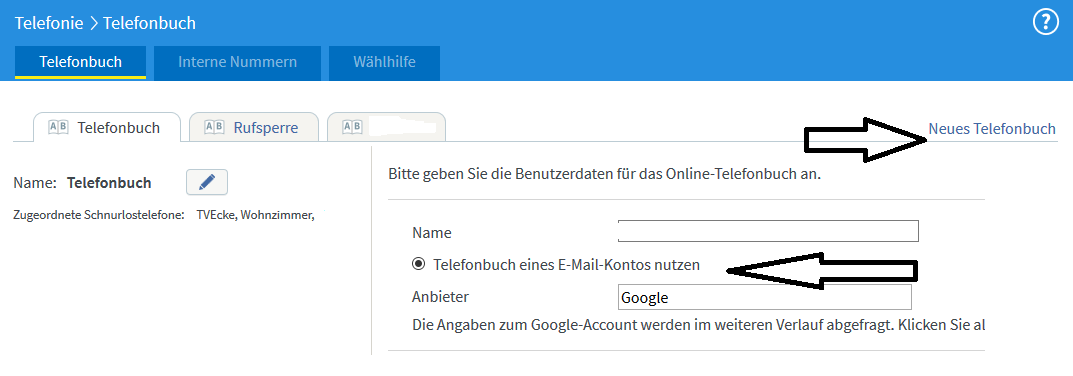

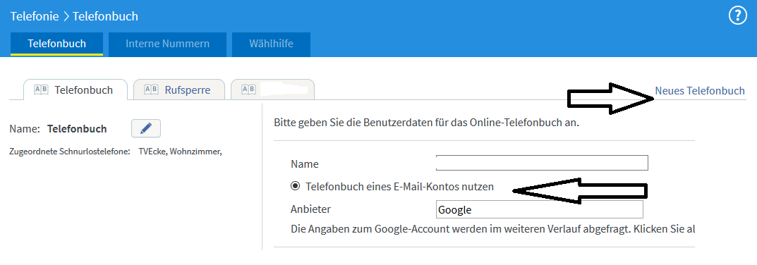

Hast Du ein Handy mit Google, dann kannst Du auch das Telefonbuch in die Fritzbox importieren. Man kann auch in der Fritzbox auswählen welches Telefonbuch an den DECT Geräten angezeigt werden soll.
Bei einem DECT Telefon (bei mir sind es Gigaset Geräte) kannst Du im Menü auch wählen welches Telefonbuch Du nutzen möchtest bzw welchem Gerät Du es zuordnest.

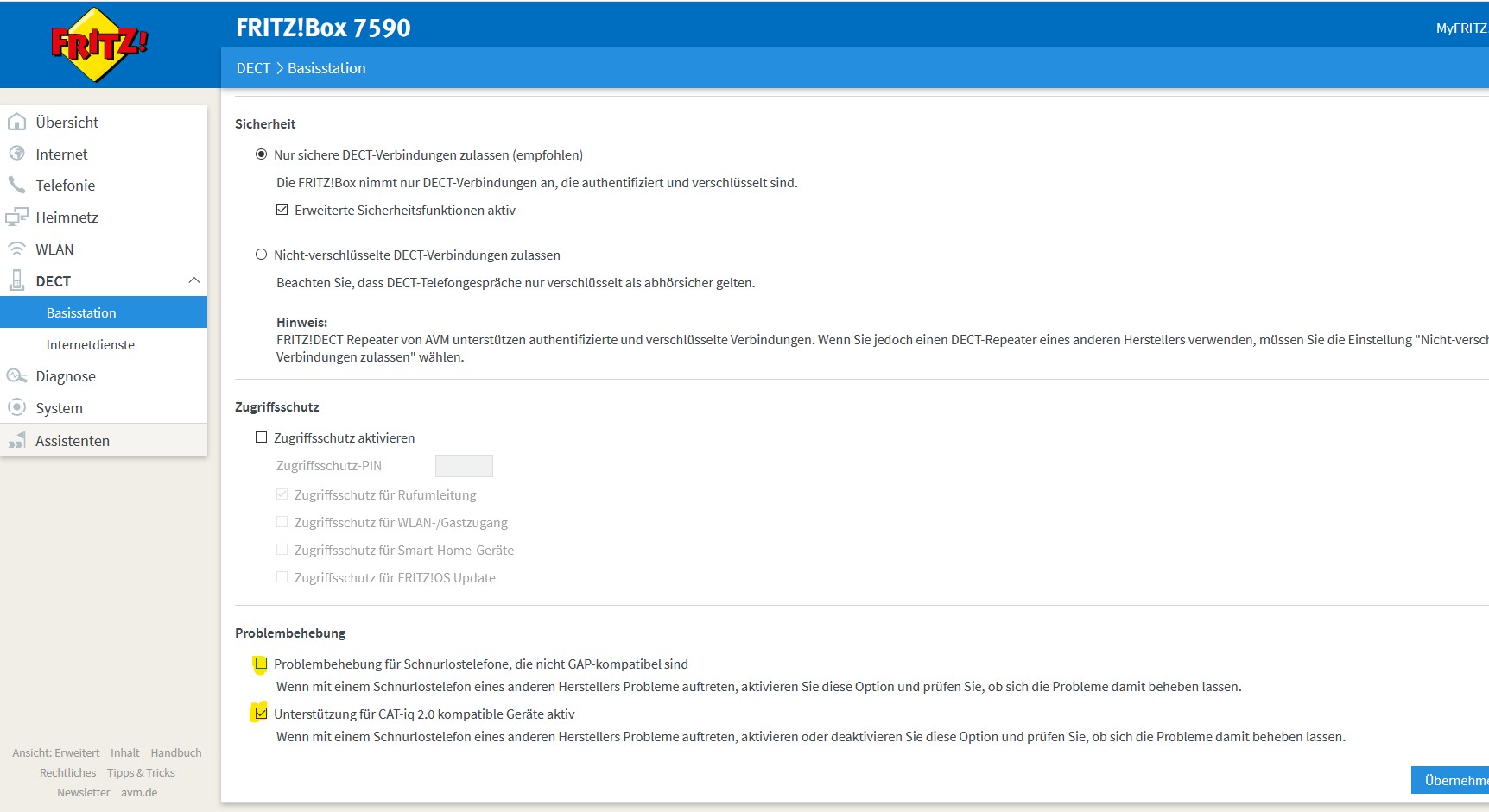

Evtl. helfen auch noch folgende Einstellungen in der Fritz!Box mit dem Panasonic Mobilteil weiter:
mit den markieten Einstellungen habe alle möglichen Variationen durchgemacht, alles ohne Erfolg. Dann muss ich wohl neues Telefon kaufen.
