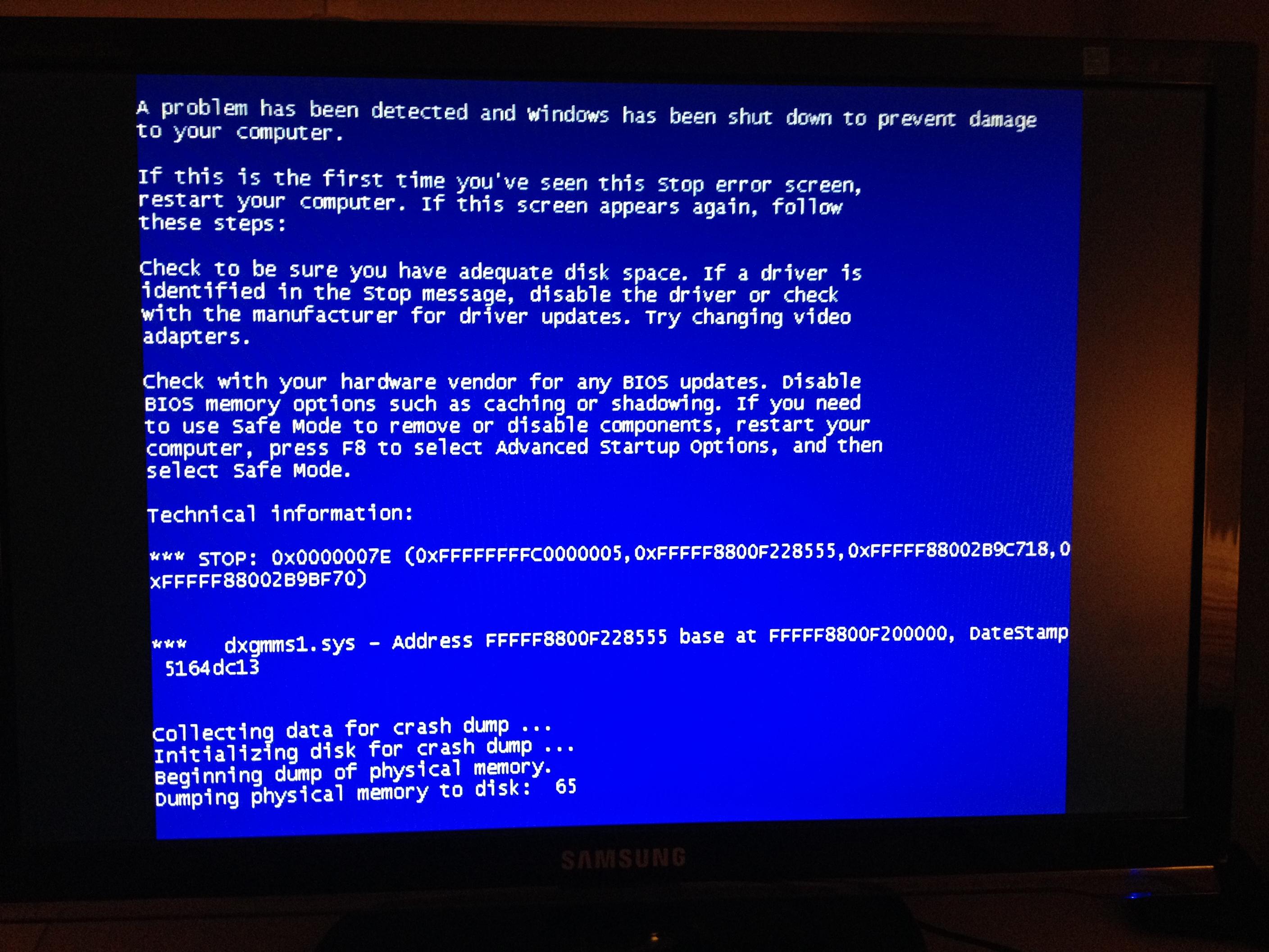

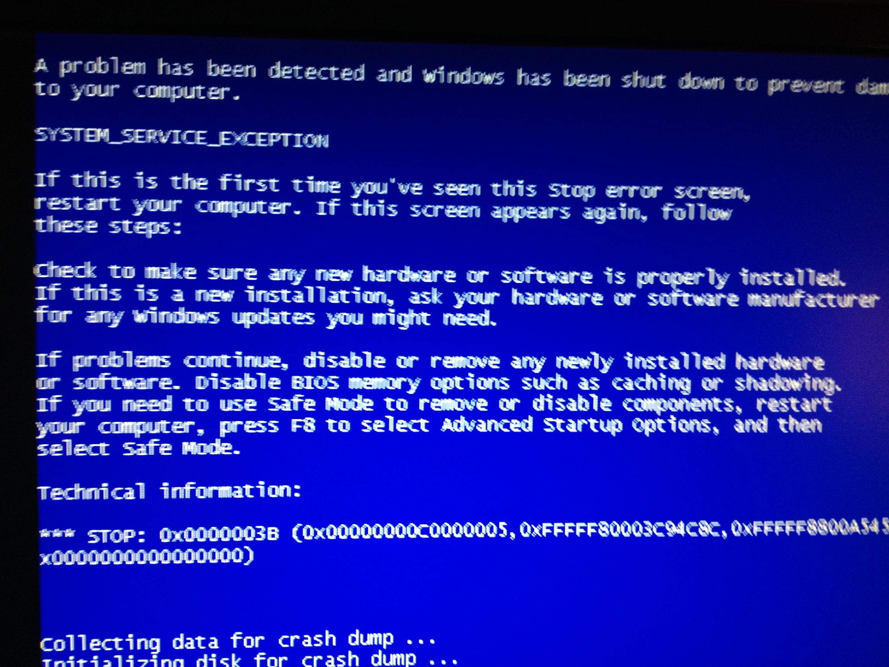

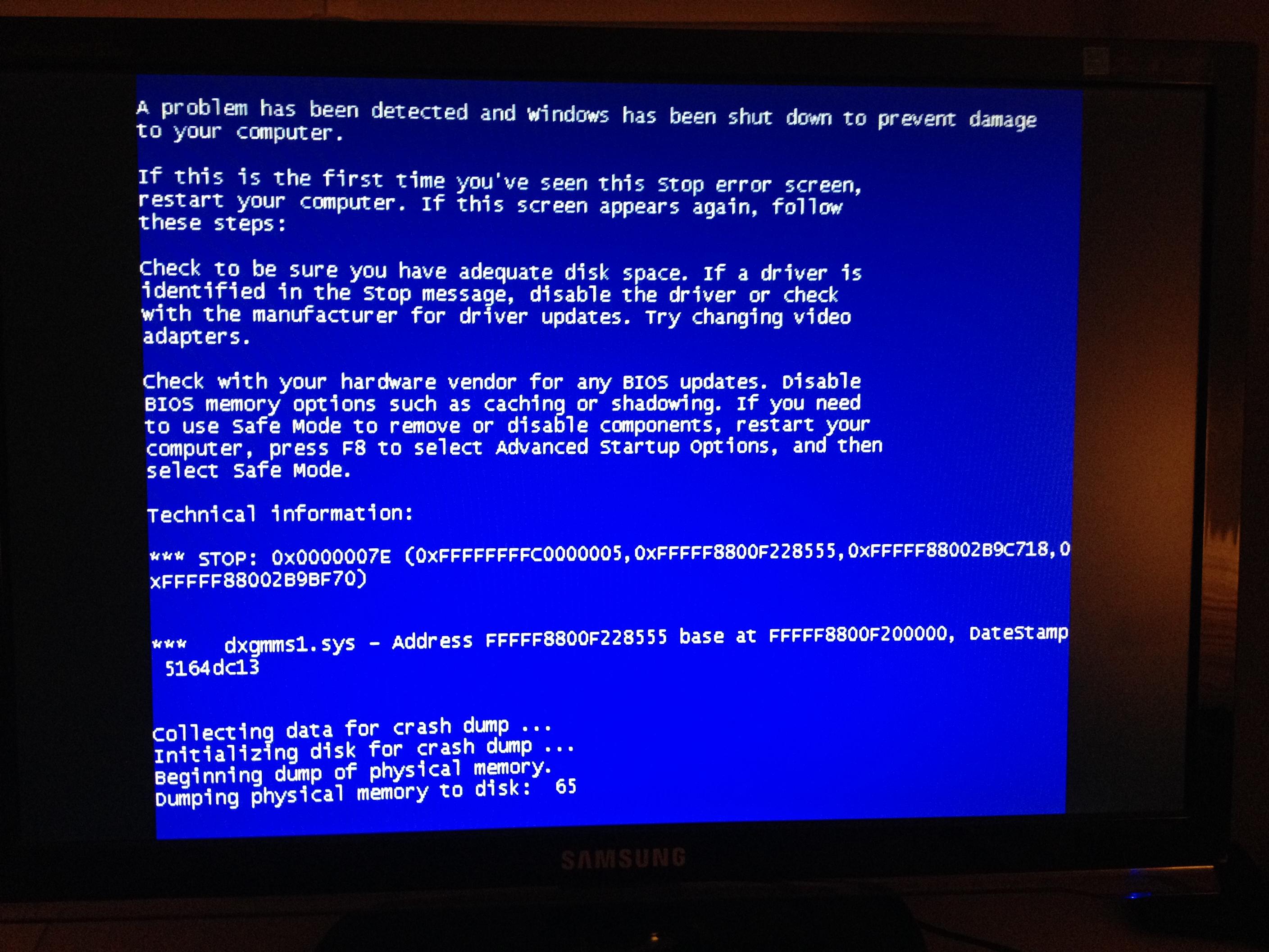

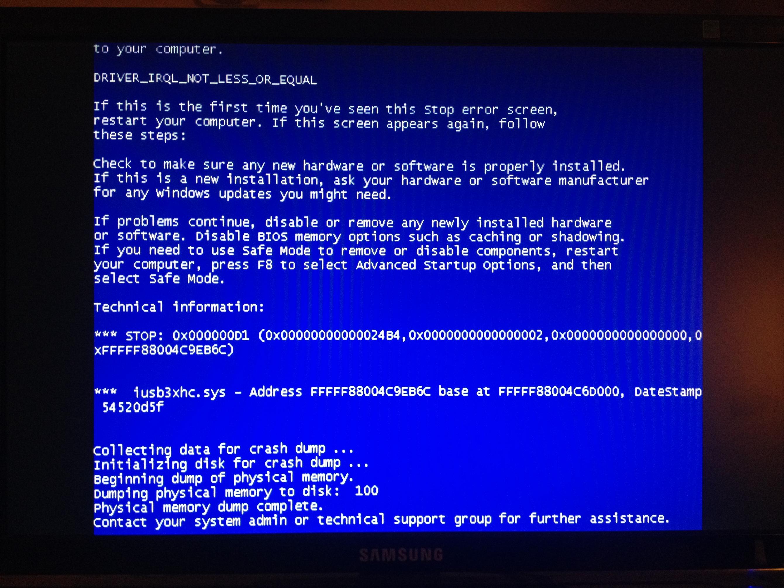

Ich habe bis jetzt unterschiedliche Bluescreens bekommen in chronologischer Reihenfolge:
driver_irql_not_less_or_equal
system_service_exception
------ (unten dxgmms1-sys)

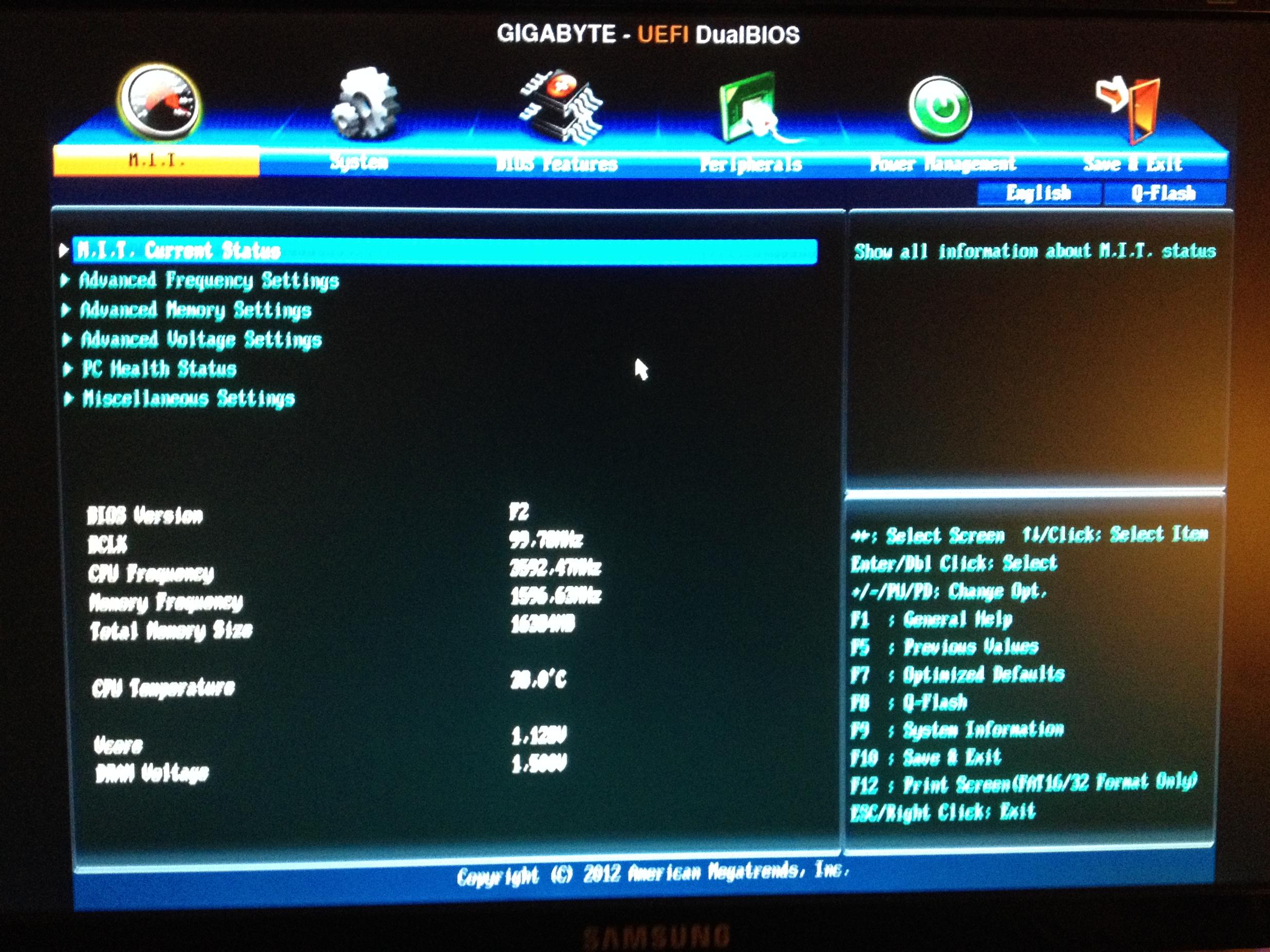

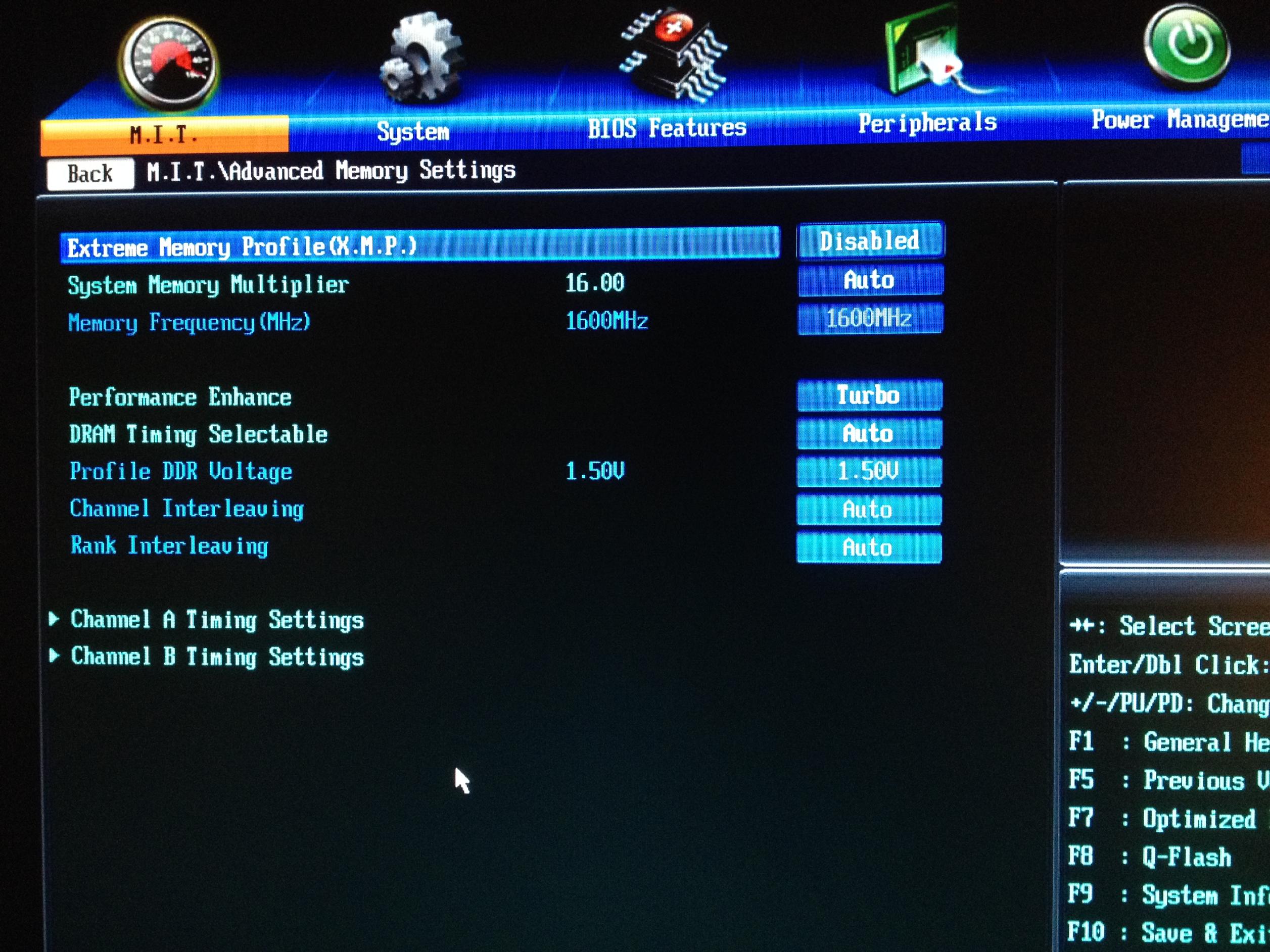

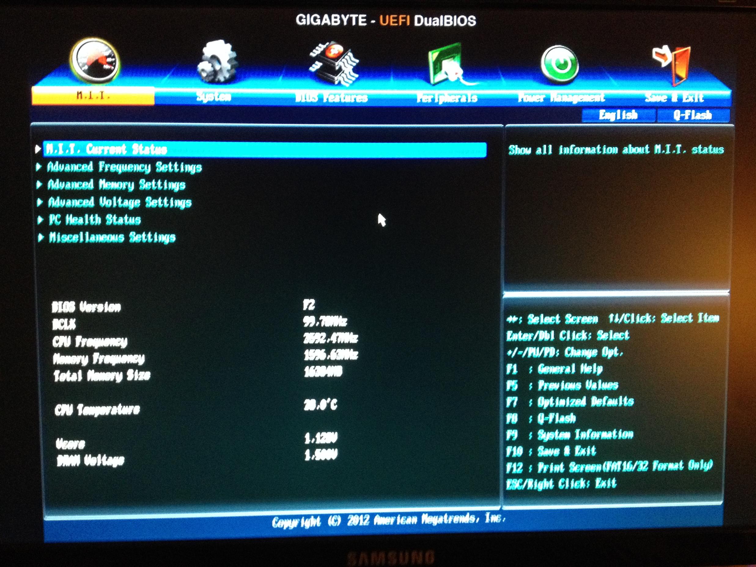

Meine 4 Riegel sind auf 1.5V gestellt, das kann also nicht mehr das Problem sein.

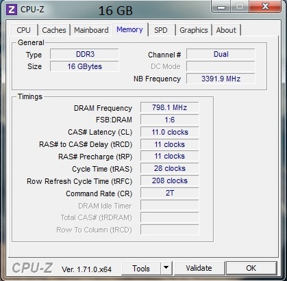

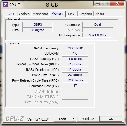

Anbei auch Bilder aus CPU-Z, einmal mit den alten 8GB und einmal mit zusätzlich den neuen 8GB.
Zur Zeit der Bios-screenshots waren alle 4 Riegel eingebaut.

alle Riegel einzeln per Memtest checken (über ne LiveCD, nicht unter Windows!). Bzw eigentlich nur die neuen beiden einzeln testen. Wenn die ok sind die Spannung minimal erhöhen. Kann schon durchaus sein, dass es einfach ein Problem mit der Vollbestückung ist und daher etwas (minimal) mehr Saft benötigt wird
Nur weil du die Spannung auf 1,5V stellst, heißt das nicht, dass die Ram-module mit 1,5V laufen. Gerade bei Vollbestückung. Einzeln testen und dann langsam mehr spannung bis 1,65V geben.

Was auch oft bei Vollbestückungsproblemen hilft (wenn die Spannungserhöhung nichts bringt): Taktrate runtersetzten. ist es dann stabil, dann die Latenzen stückchenweise schärfer stellen. Bleibt memtest ohne Fehler hast du meist ne gute Balance gefunden und der Performanceunterschied ist auch nicht allzu groß

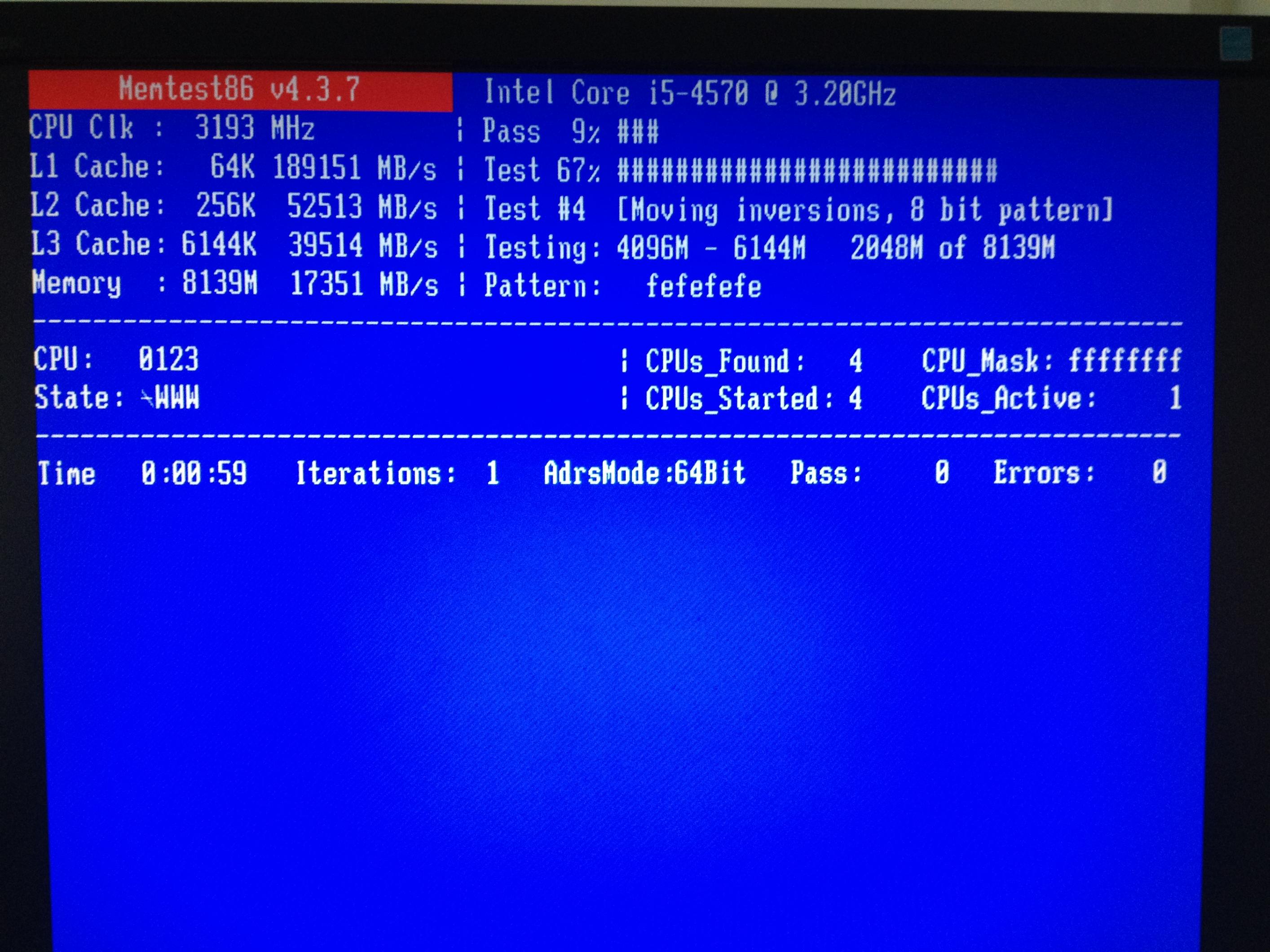

Okay. Ich versuche jetzt mit beiden neuen Riegeln im alten Slot den Memtest zu machen. Habe den von der website geladen und der PC bootet den gerade über die CD. Ist das der richtige?? Da steht so viel von CPU... (er hat erst wieder das menü wie oben angezeigt und dann einfach automatisch gestartet)IMG_2141.jpg
oben rechts zeigt er dir an was er grad mit dem RAM macht bzw wie weit er ist. P.S.: Ein (1<<---) erfolgreicher Durchlauf heißt noch nicht, dass der RAM ok ist. Länger laufen lassen. Aber du hast zwei Riegel drin, du solltest die einzeln nach einander testen bitten!
