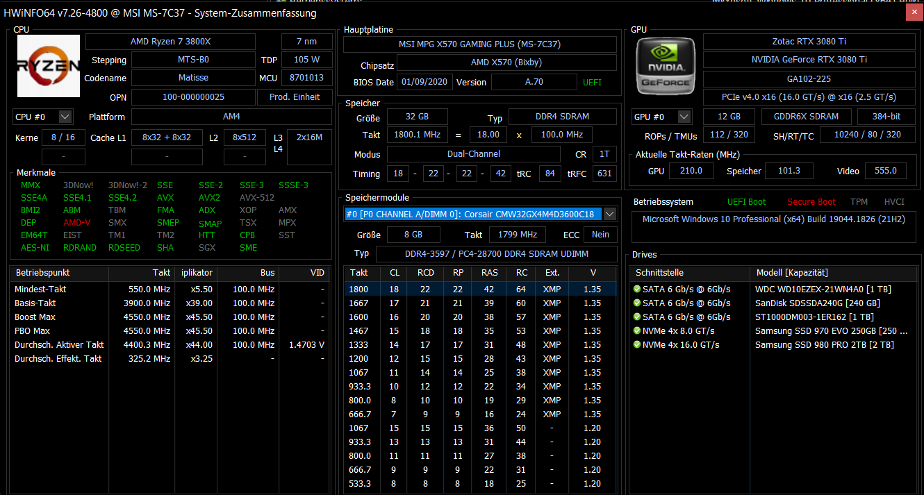

Habe schon länger ein
Problem mit bluescreens und spielabstürzen und alle sind laut Fehlermeldung wegen RAM. Habe Cmos gecleart und ein paar andere Taktfrequenzen versucht mit und ohne xmp aber immer das gleiche. Die Leistung die der Pc bringt beim spielen ist auch nicht ganz so wie es sein soll z.B. CSGO 120fps, Forza Horizen 5 80fps,Cod WW2 60fps. Habe das Problem schon seit ca. 2 Jahren, hatte davor eine rtx 2070 super und habe jetzt immernoch fast die gleiche Leistung wie davor.
Mein PC:
Ryzen 7 3800x
4X Corsair Vengance pro rgb 3600mhz cl18
Msi MPG X570 Gaming Plus
Rtx3080ti Zotac Amp Extrem Holo

Welcher Meldung? Mal nen Memtest laufen lassen, ob wirklich Speicherfehler auftreten?
Wurde mal das Windows sauber neu installiert, um andere Probleme ausschließen zu können?
3600 MT/s muss mit einem Ryzen 3000 nicht unbedingt funktionieren. Hast du bereits einmal das XMP geladen und danach testweise die Geschwindigkeit auf 3200 Mhz gesetzt?
Kannst ja mal den RAM überprüfen mit diversen Tools.
itzChrunky schrieb:
Es gibt bei den HWinfo Sensoren ganz am Ende der Liste auch einen sogenannten Correctable WHEA Error Zähler. Wenn du spielst, schau mal, ob hier Fehler auftreten.
Und wie erwähnt überhaupt mal feststellen, ob wirklich Speicherfehler auftreten. Sonst suchst du an der falschen Stelle nach dem Problem.
Das BIOS ist von 2020 - zuerst aktualisieren, vorher ist alles andere Zeitverschwendung.

Hab jetzt ein bios update gemacht ram auf 3200 getaktet und 0,05v mehr gegeben. Jetzt läuft alles und hab ca. das dreifache an fps und bis jetzt noch keinen bluescreen. Vielen dank für die ganzen hilfreichen kommentare :)
