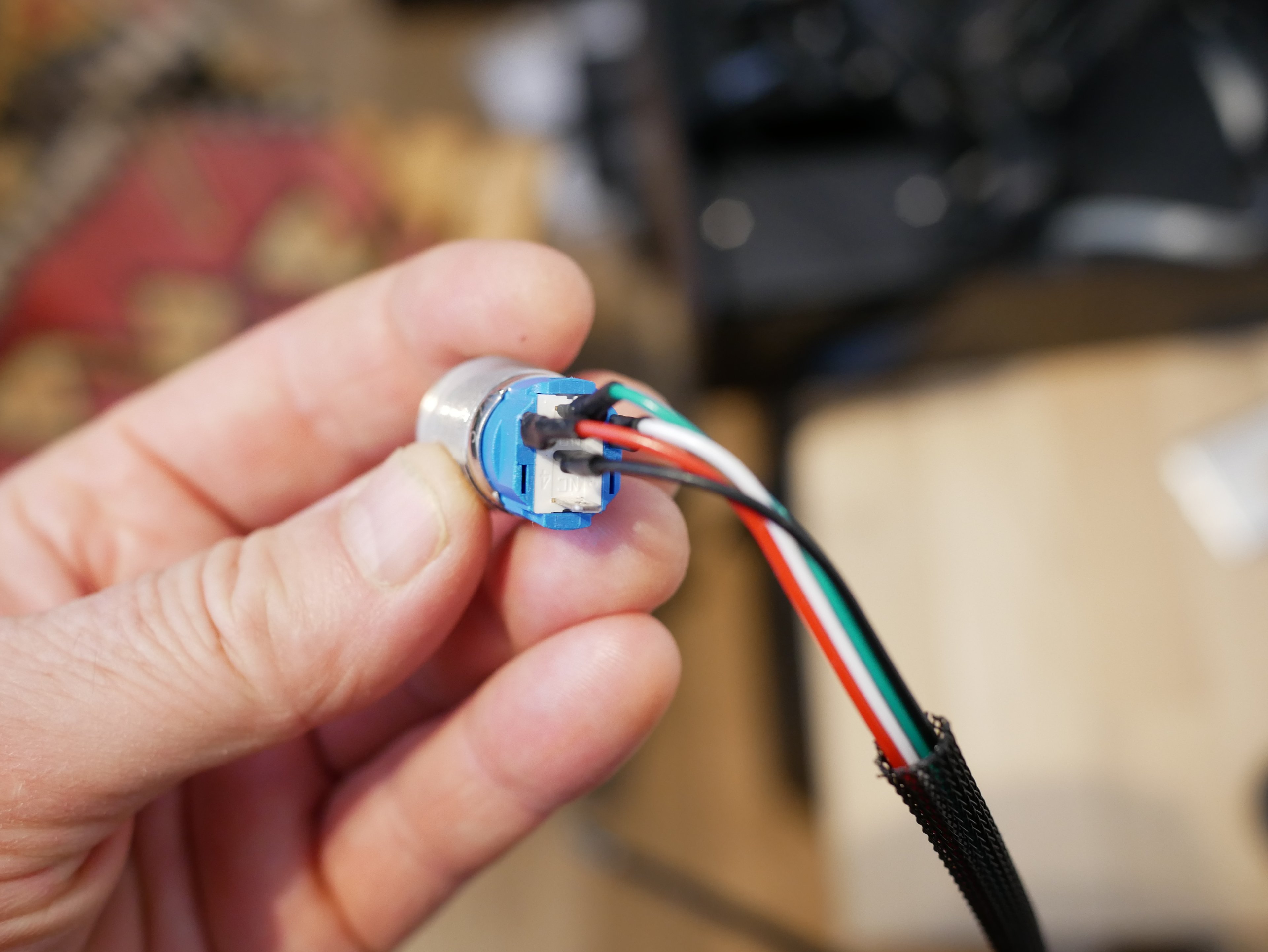

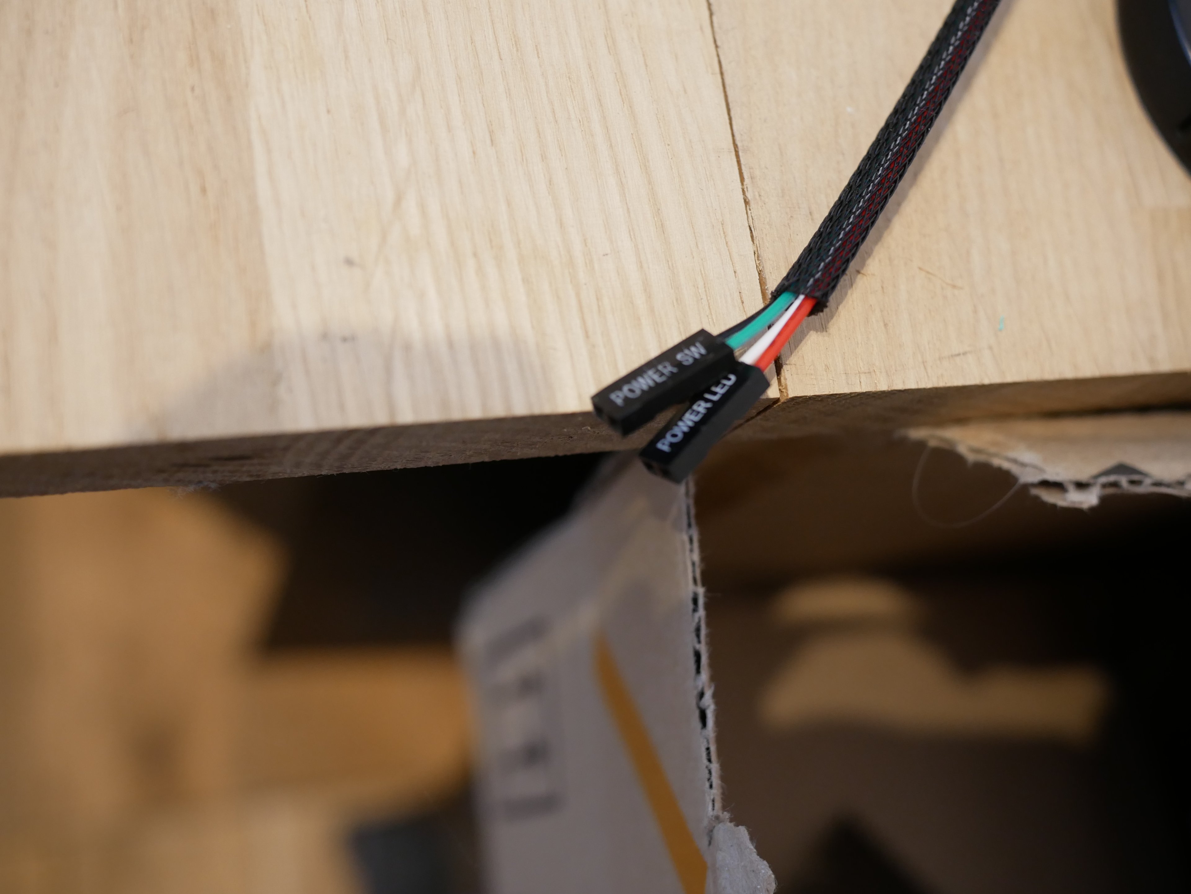

Weiß jemand wie Plus und Minus belegt sind? Danke
Reaktionen: KEV24in_Janßen
wozu? Taster haben kein Plus und Minus, denn die verbinden ja nur die zwei Kontakte beim drücken miteinander
Nur die LED hat so was und da kannst du es ja testen, wenn es Leuchtet, wars richtig rum, wenn nicht, musst du den LED Stecker drehen
Reaktionen: LukS, conglom-o, John Sinclair und 3 andere
Bei der LED sollte weiß Masse (-) sein. Aber wer weiß, ob sich da an Standards gehalten wurde...
Reaktionen: Mickey Mouse und areiland
Die Anschlüsse sind doch am Mainboard beschriftet mit +-. Richte Dich daran...
Der Stecker wird doch (regulär) mit der Schrift nach unter eingesteckt. Außerdem müsste auf dem Stecker ein kleiner Pfeil den + Pol markieren.
Beim Power-Switch gibt es kein + und -. Da ist es egal wie herum man den Stecker einsteckt. Der schließt ja nur einen Kontakt.
Bei der LED würde ich vermuten das rot + und weiß - ist. Wenn die LED nicht funktioniert, dreh diesen Stecker einfach um, dann sollte es funktionieren.
