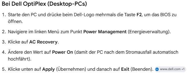

Überlegenswert wäre @Maggie2, im BIOS/UEFI die Option "Restore on AC/Power Loss" auf "Always On" zu stellen, da du mit dem Einschalten der Steckdosenleiste vermutlich in den allermeisten Fällen sowieso vorhast, deinen PC zu starten. Ob das so wie gewünscht/gedacht funktioniert und du dir damit dieses "3-Sekunden-Power-On" ersparst, mußt du probieren.
Edit: Die KI meint zu Dell OptiPlex-Geräten:

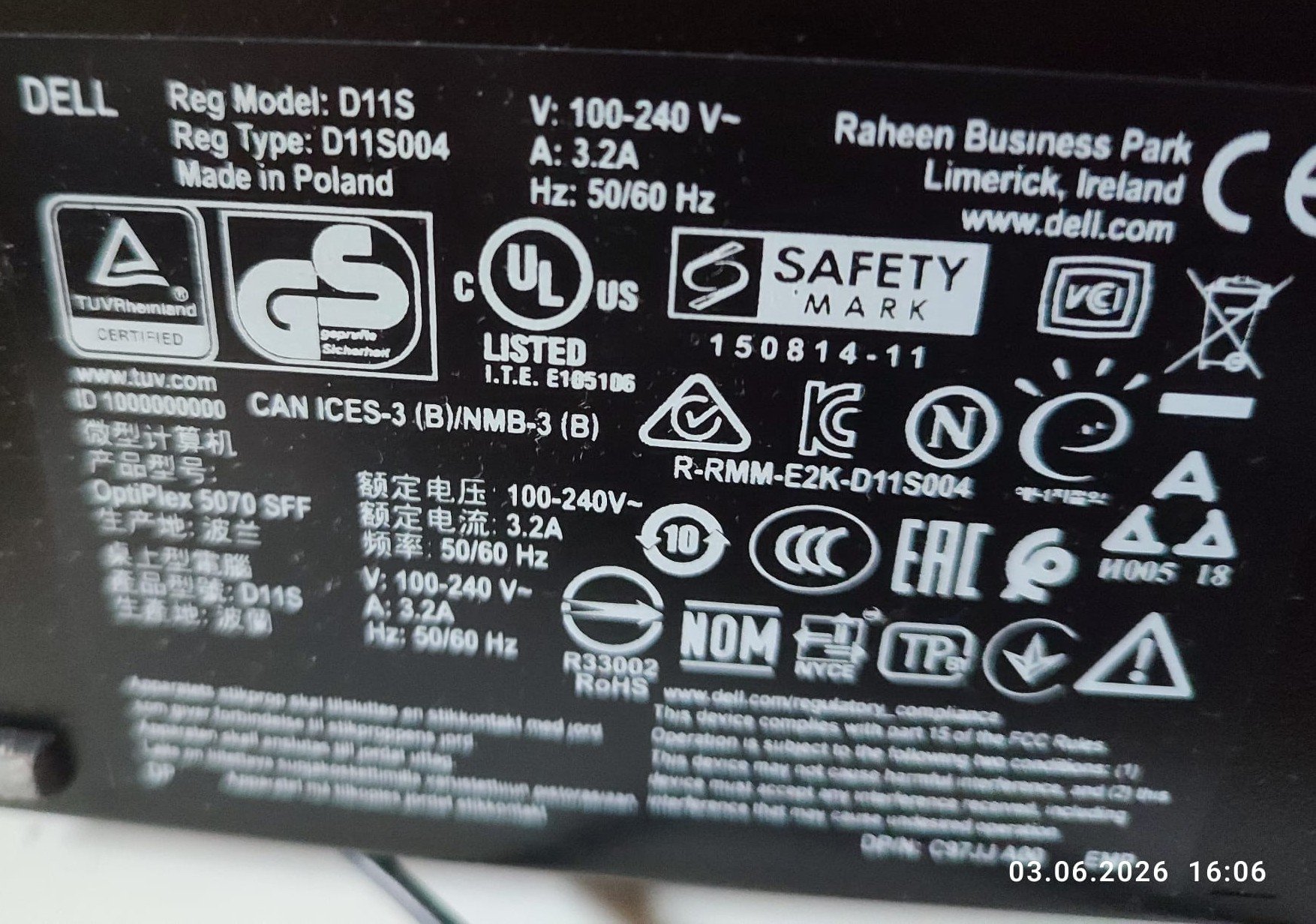

Weil halt vom TO keine relevanten Informationen kommen:RedPanda05 schrieb:Das ist nun das dritte mal, dass er laut Eigenauskunft raus ist xd
wuselsurfer schrieb:@ Maggie2:
Wie heißt der Dell mit kompletter Typenbezeichnung?
Ist das so schwer, das Typenschild abzulesen?
RedPanda05
Commodore
- Nov. 2024
- 4.225
Da ist die Antwort, nicht gelesen? Das war Seite 3 und deine Frage auf Seite 5. Wenn sich jemand beschweren kann, dann der TE, dass du seine Beiträge nicht liest.Maggie2 schrieb:Es handelt sich um einen Dell OptiPlex 5070 SFF.
wuselsurfer schrieb:das so schwer, das Typenschild abzulesen?
Und mit genau dieser Informationen kommt man innerhalb von ~ 60 Sekunden auf das von mir verlinkte Video, welches das Verhalten zeigt. Also bitte vor der eigenen Haustür kehren.wuselsurfer schrieb:halt vom TO keine relevanten Informationen kommen:
Zusatz: Streng genommen, wurde eine akzeptable Antwort schon in Beitrag 6 geliefert,
Maggie2 schrieb:a, es ist ein Dell-PC
welcher in Beitrag 8 schon für die richtige Lösung des Problemes reichte.
skyhigh24 schrieb:dass du das nicht mal weg bekommst. Das ist der Power-Cycle und Self-Check welchen diese OEM Systeme beim verbinden der Stromversorgung so gut wie immer machen.

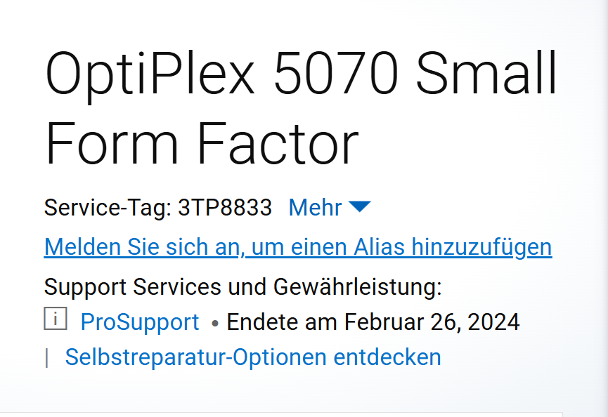

Ja, aber es fehlt der Service-Tag vom PC.Maggie2 schrieb:Ist das denn noch von Relevanz?
Ich dachte, der steht auf dem Typenschild.
Damit könnte man bei Dell die aktuellen Treiber laden.
Die sind oft geändert gegenüber den Microsoft-Standard Treibern, gerade bei Dell.
Vielleicht kannst Du mal im BIOS nachsehen, ob da der Service Tag steht, so wie bei Dell angegeben:
Methode 3: Verwenden der BIOS-Schnittstelle
Das Service-Tag ist in der BIOS- oder UEFI-Schnittstelle von Dell Computern verfügbar.
- Schalten Sie den Computer ein oder führen Sie einen Neustart durch.
- Drücken Sie auf dem Dell Logo-Bildschirm mehrmals die Taste F2, um auf die BIOS- oder UEFI-Schnittstelle zuzugreifen.
- Das Service-Tag ist im Abschnitt Systeminformationen oder Übersicht verfügbar.
HINWEIS: Die BIOS- oder UEFI-Schnittstelle kann je nach Dell Desktops variieren. Informationen zum Navigieren im BIOS finden Sie im Benutzerhandbuch des Dell Desktops.
https://www.dell.com/support/conten...ort-knowledgebase/locate-service-tag/desktops
Es ist ein siebenstelliger Wert aus Zahlen und Buchstaben.
Es gibt auch noch eine Support-App, die den Code auslesen kann oder einen cmd-Befehl.
Das steht alles auf der Seite von Dell.
Das kannst Du ja mal testen.
Wenn Du den Code gefunden hast, kannst Du ihn hier mal eingeben:
https://www.dell.com/support/product-details/de-de/product/optiplex-5070-sff/overview
D11S004 hab ich schon getestet, der ist es nicht.

Ich würde mal hier:
https://www.dell.com/support/produc...g/0-K05HUi9qNDErQVpZbFQydjhNaVpLUT090/drivers
den Intel Chipsatztreiber (Intel Chipset Device Software) runterladen und installieren.
Der könnte etwas mit dem Verhalten zu tun haben.
