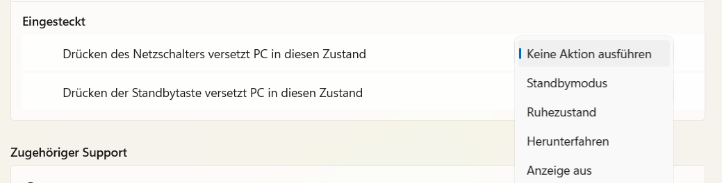

@Gsonz Hallo, wollte es erst mal mit Windows versuchen, erschien mir einfacher ☺️ :
  • BIOS/UEFI-Einstellungen anpassen:
    Starten Sie Ihren PC und gehen Sie ins BIOS. Suchen Sie nach Begriffen wie „AC Power Loss“, „Restore after AC Power Loss“ oder „After Power Loss“.
    • Ändern Sie den Wert von „Power On“ (Einschalten) auf „Power Off“ (Ausgeschaltet lassen) oder „Last State“ (Letzter Zustand). [1, 2]
  • Schnellstart deaktivieren (Windows):
    Der Windows-Schnellstartmodus versetzt den PC oft in einen tiefen Ruhezustand, anstatt ihn komplett herunterzufahren.
    • Deaktivieren Sie diese Option in der Systemsteuerung unter Energieoptionen -> Auswählen, was beim Drücken von Netzschaltern passieren soll. [1, 2]
Die KI hat also die immer falschen Antworten von CB übernommen. Wie traurig. :D

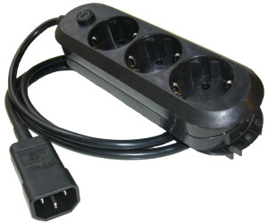

Wenn du dein PC-Netzteil vor Überspannungen und Ähnlichem schützen willst dann nimm sowas. Deine Methode schützt ja nicht davor dass dir der Blitz im eingeschalteten Zustand rein donnert.
