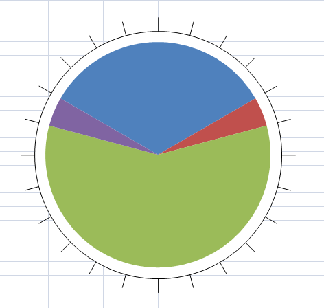

Hi,
den Gedanken hatte ich auch. Es fehlen dann allerdings die Striche für die einzelnen Stunden. Ich hatte bereits versuche diese manuell einzutragen, sah aber nicht wirklich gut aus.
Ich kenne die beiden Programme leider nicht. Kennt jemand eine andere einfachere Lösung
VG
Du musst eine Tabelle erstellen und quasi für jede der 24Std. ein Ergebnis haben. Dann kannst du je nach Kreisdiagramm auch die einzelnen Stunden anzeigen lassen.
Oder ein 2. Diagramm erstellen, das nur die Stundenstriche anzeigt und es hinter dein normales legen, so das nur die Spitzen herausschauen.

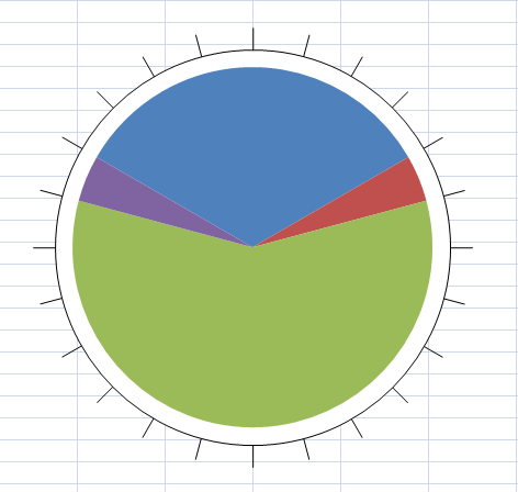

Jedes Bildbearbeitungsprogram kriegt das in 5min hin.
Wenn du es wirklich in Excel "hacken" willst, dann mach den "inneren Kreis" mit einem normalen Kreisdiagram (Verhältnis der Werte halt entsprechend eingeben), und den äußeren Kreis machst du so:
- Linie zeichnen, 12x kopieren.
- Mit Zeiger alle 12 Linien markieren (Zeiger=Start/Suchen&Ersetzen)
- Format / Ausrichten (horizontal und vertikal)
- jetzt 1 linie markieren, drehen (format/drehen/weitere drehoptionen) um 15° -> machst du für alle linien, immer 15° addieren bis die 24h striche in den richtigen Abständen da sind
- neuen Kreis zeichnen, mit der selben Methode ausrichten in die mitte der Linien (kreis+linien markieren)
- Kreis weiß füllen, äußere Linie schwarz, größe in "mm" genau anpassen wie du es möchtest
- alle Linien+Kreis gruppieren (einfacher später beim neu platzieren)
- Diagramm in die mitte setzen, fertig (ausrichten wie vorher, alles markieren horizontal/vertikal)
EDIT:
sieht dann so aus, in 2min gemacht
Das geht auch mit Excel in 5 Min., der Trick ist hier, analog zum "Tachometer", dass due hier 2 Diagramme übereinanderlegen musst...
vielen Dank für die Tipps und Hinweise.
Ich habe nun zwei Diagramme übereinandergelegt.
VG
