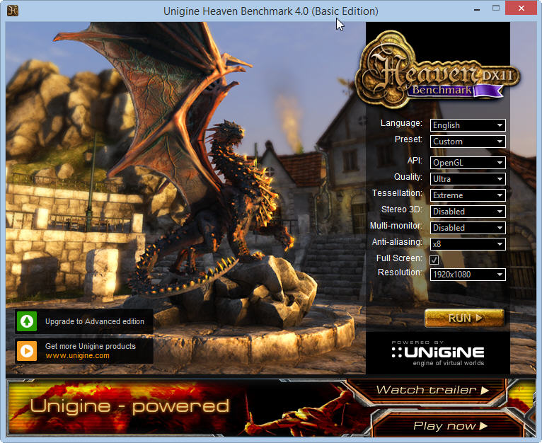

Könnte von euch jemand die OpenGL-Performance seiner Karte messen und die Ergebnisse hier posten?
Geeignete Testprogramme sind Unigine Heaven, GpuTest, eventuell auch Furmark im 1080-Benchmark-Preset.
Die Tests sollten mindestens in FHD-Auflösung erfolgen, bspw. der Heaven-Bench mit Einstellungen wie hier im Bild zu sehen:

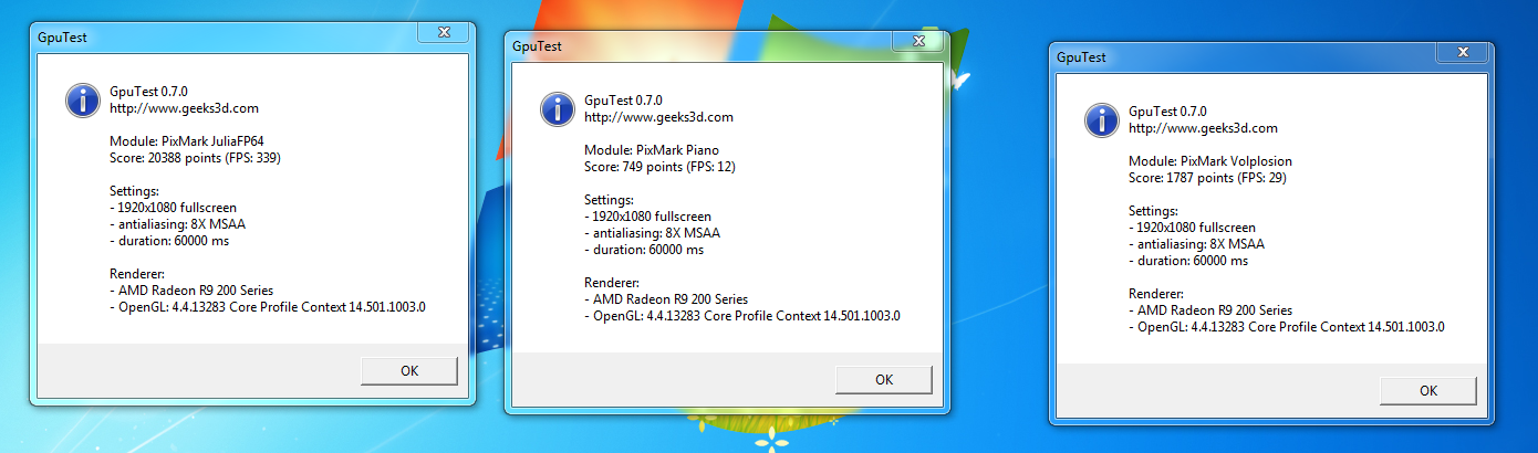

Bei der GpuTest-Suite sind eigentlich nur die offenbar sehr fordernden Pixmark Julia64, Pixmark Piano, und Pixmark Volplosion notwendig, aber wer Lust hat, kann ja alle Tests durchführen, eventuell auch in höheren Auflösungen.

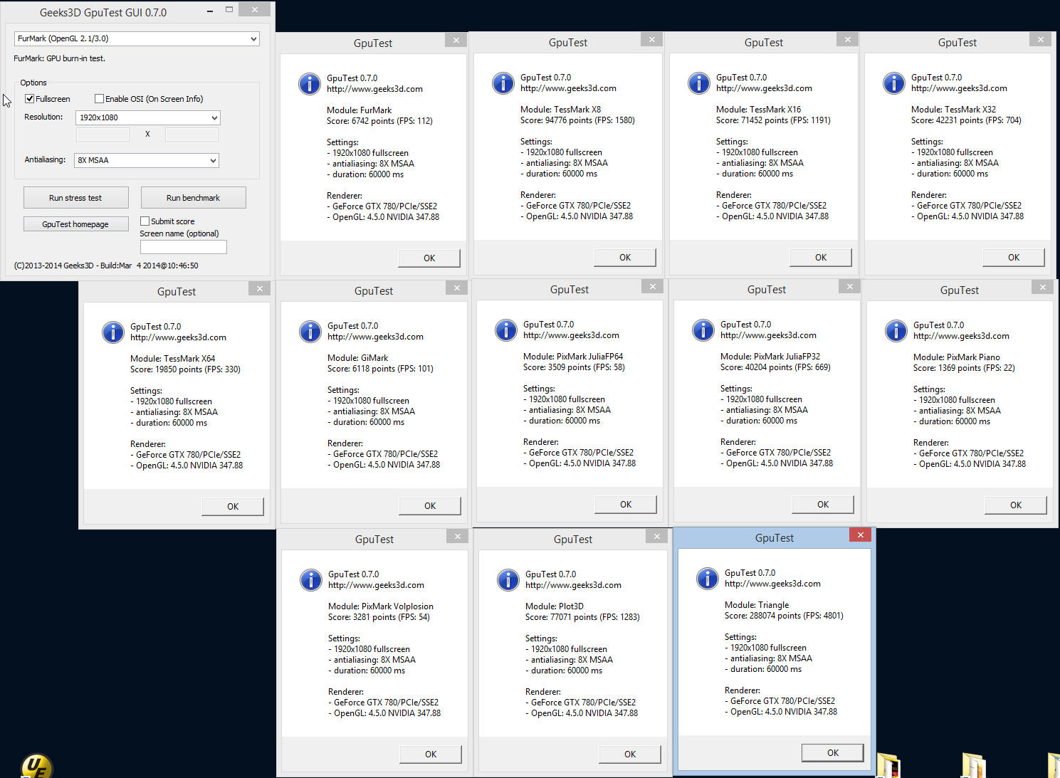

Um mit gutem Beispiel voran zu gehen, hier mal meine Resultate aller GpuTest-Benches:
Mir geht es darum, herauszufinden, ob es zwischen AMD und nVidia größere Performanceunterschiede gibt, oder ob OpenGL bei beiden Hersteller ähnlich gut oder schlecht implementiert ist.

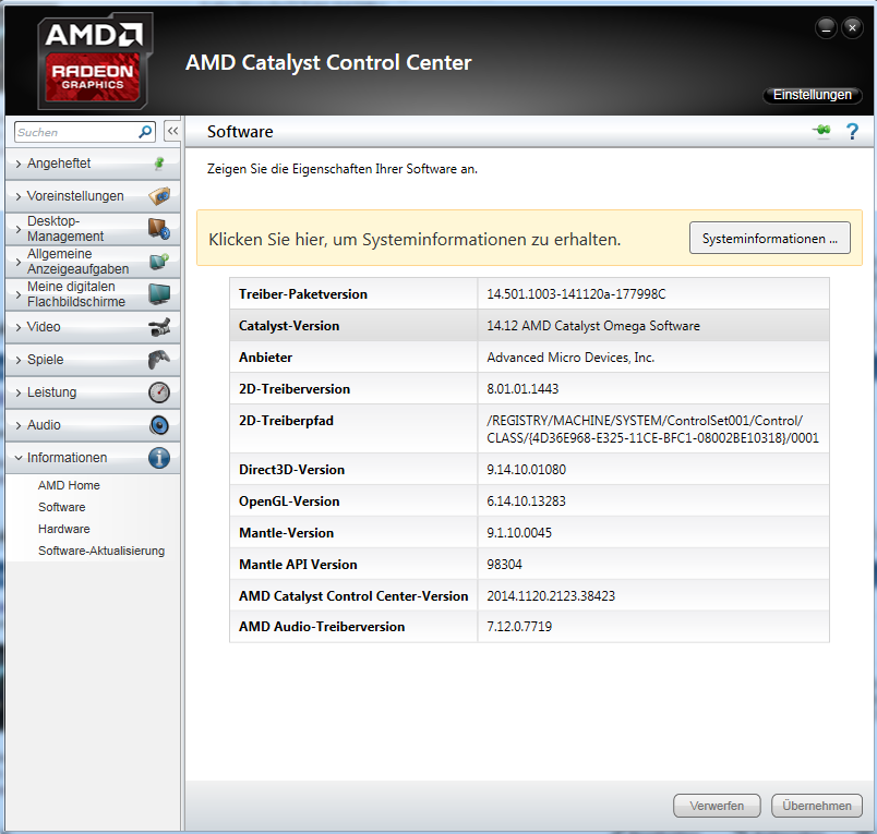

Japp. Ich editiere dann. Hab noch tests vor Systemwechsel auf der Platte, da gab es den Omega Treiber schon auch die Versionen der Benches. Passt :)

Die Tests scheinen mir aber wenig aussagekräftig, mal liegt deine 780 weit vorne, mal meine 280X. Hier ist auch noch ein Screen von Heaven:

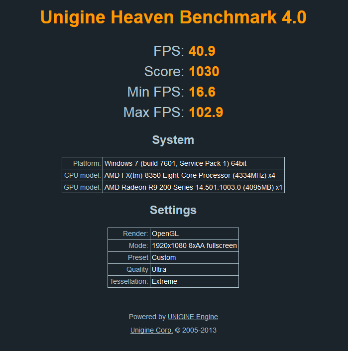

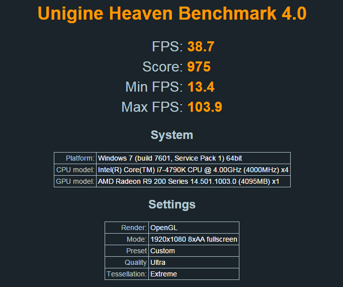

Mal schnell nen Lauf mit einer 290X @1100/1400
Open GL & DirectX

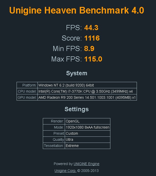

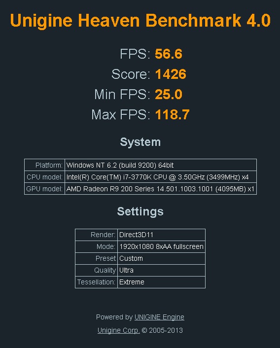

@mxmb & CSO

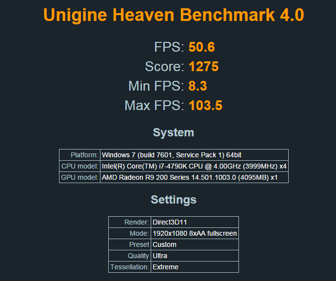

Wie ist denn die DX11-Performance bei euch?
Bei meiner Karte ist da so gut wie kein Unterschied zwischen OGL und DX11.

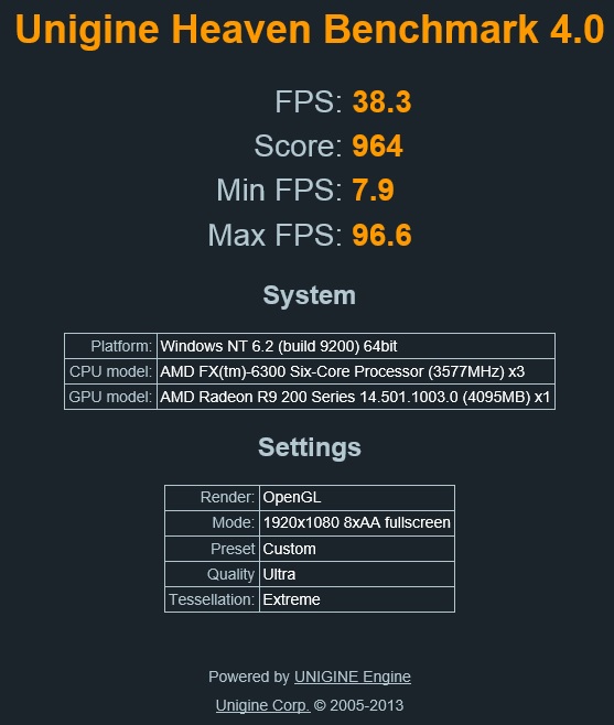

R9 290 TriX OC 1000/1300
FX 6300@4,2GHz
30% sind recht viel.
Bei meiner Karte sind es ungefähr 5% zugunsten von DX11.

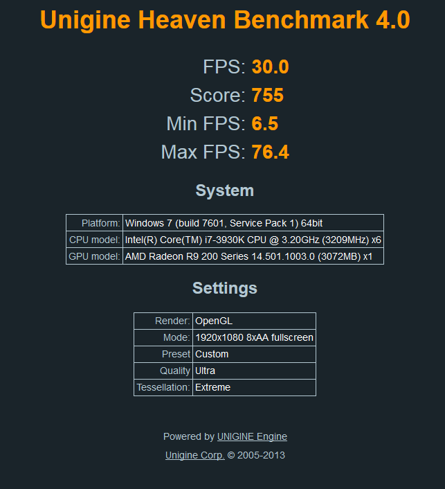

Hm, das macht die Sache nicht einfacher.
Die hält den Takt durchgehend, zumindest, wenn man dem RTSS und HWInfo-OSD Glauben schenken darf.
Was mich wundert:
Wenn man jetzt mal diese beiden OpenGL-Tests (Brink & Wolfenstein) betrachtet, liegen die Karten so, wie man es ihren Leistungsklassen entsprechend erwarten könnte.
Da sind also keine größeren Unterschiede vorhanden. Und das entspricht ja so gar nicht dem, was der Heaven-Bench zeigt.
Andererseits habe ich mit dem OpenGL-Spiel X-Plane die Erfahrung gemacht, dass nVidia da doch nicht unerheblich besser performt als mit vergleichbaren AMD-Karten (GTX 680\HD 7970).
Also etwa so, wie es der Heaven-Bench vermuten lässt.

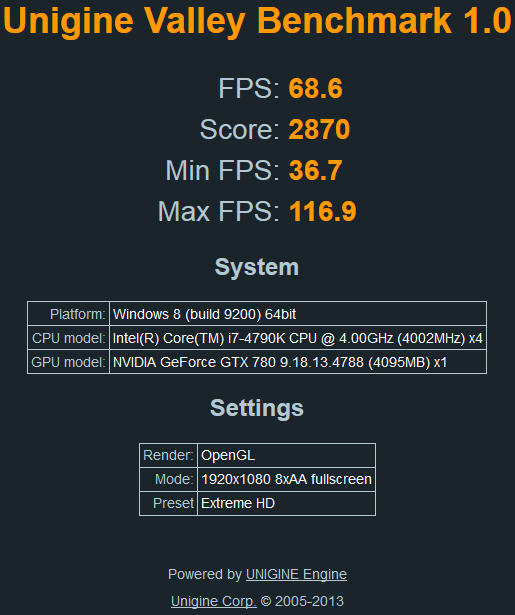

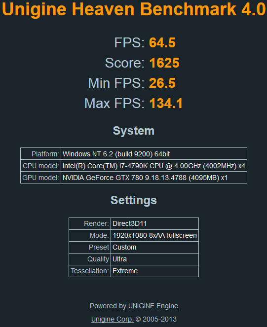

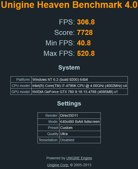

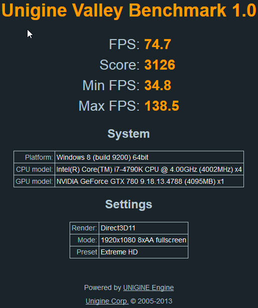

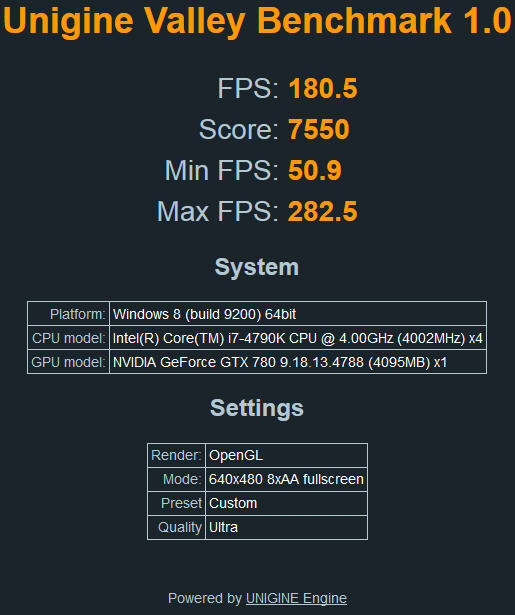

Das sind jetzt mal meine Ergebnisse in Heaven und Valley, die dem, was der Autor in dem von dir verlinkten Artikel schreibt, völlig widersprechen.

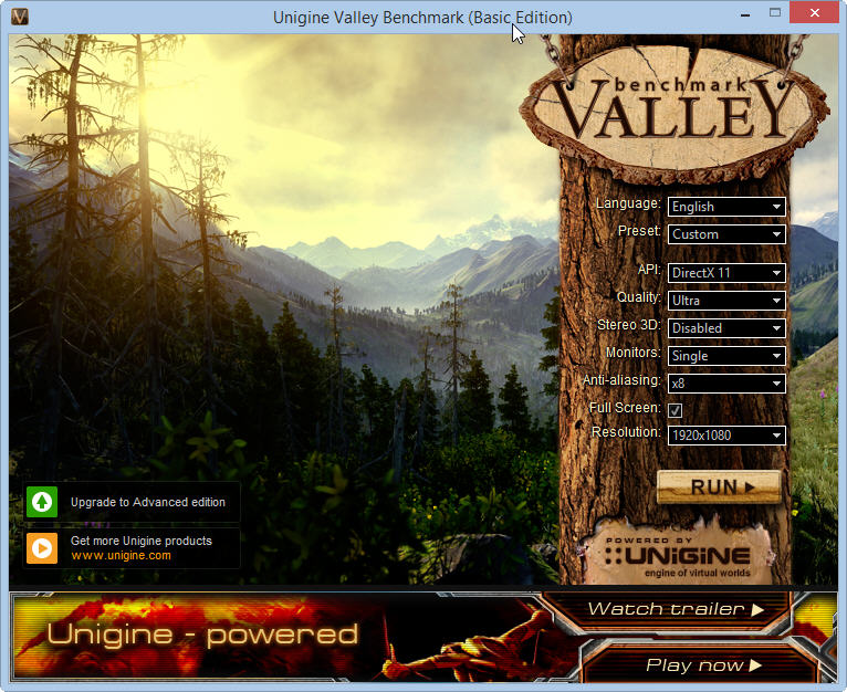

Settings sind folgende, die dann jeweils an die gewünschte Auflösung und den Renderer angepasst wurden:
Beim Heaven war in der niedrigen Auflösung 640x480 die Tesselation abgeschaltet.
Und hier die Ergebnisse, zuerst die Heaven Benches (OGL jeweils links):
heaven_OGL_480.jpg heaven_DX11_480.jpg 7779 vs 7728
heaven_OGL_1080.jpg heaven_DX11_1080.jpg 1545 vs 1625
Valley:
valley_OGL_480.jpg valley_DX11_480.jpg 7550 vs 7200
valley_OGL_1080.jpg valley_DX11_1080.jpg 2870 vs 3126
Wirklich große Performanceunterschiede kann ich da nicht erkennen, außer, dass je niedriger die Auflösung, desto besser für OGL. Mag sein, das nVidia treiberseitig mittlerweile einiges unternommen hat. Das zeigt dann aber, dass mit etwas Aufwand offenbar eine bessere Implementierung möglich ist.
