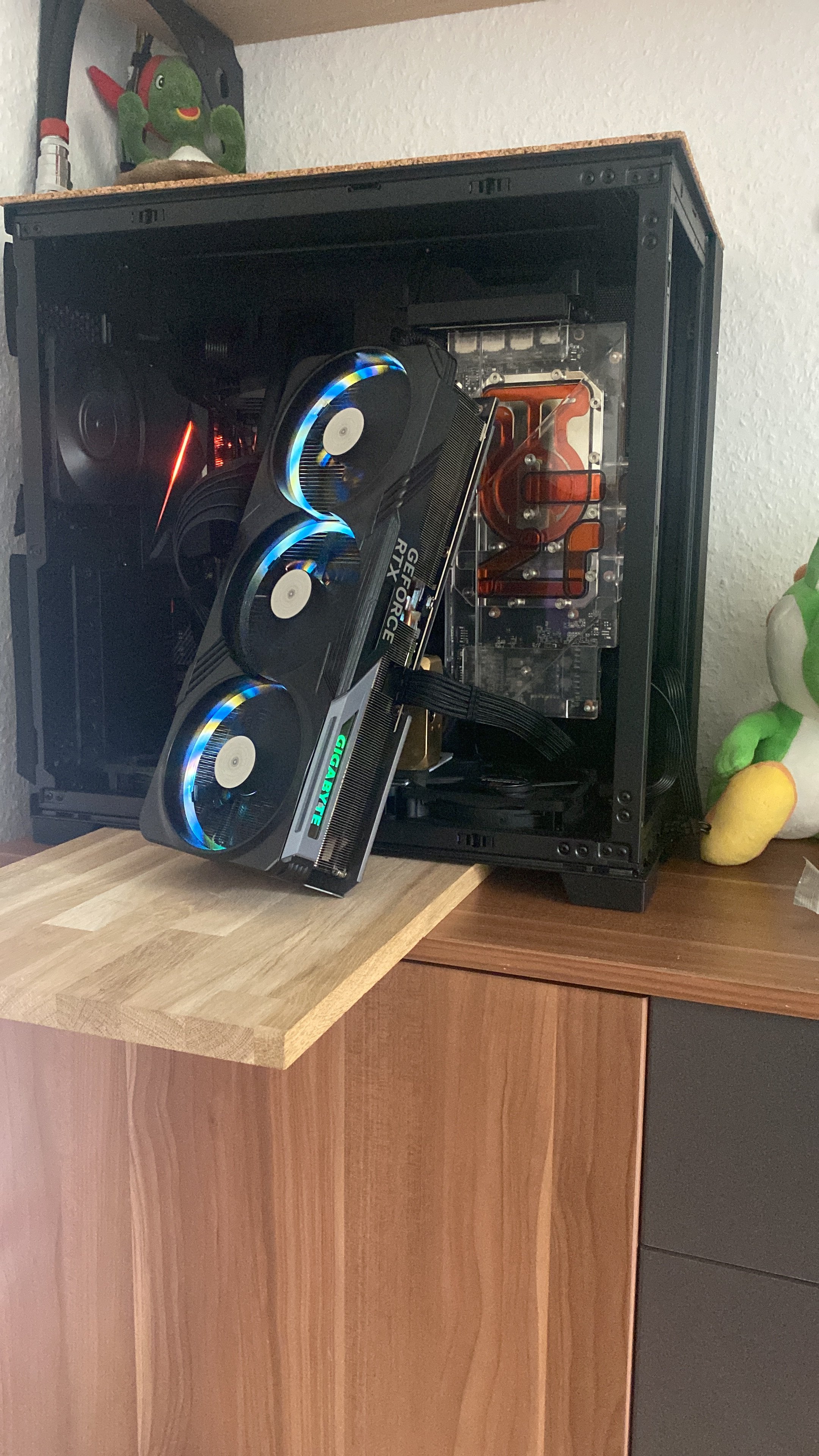

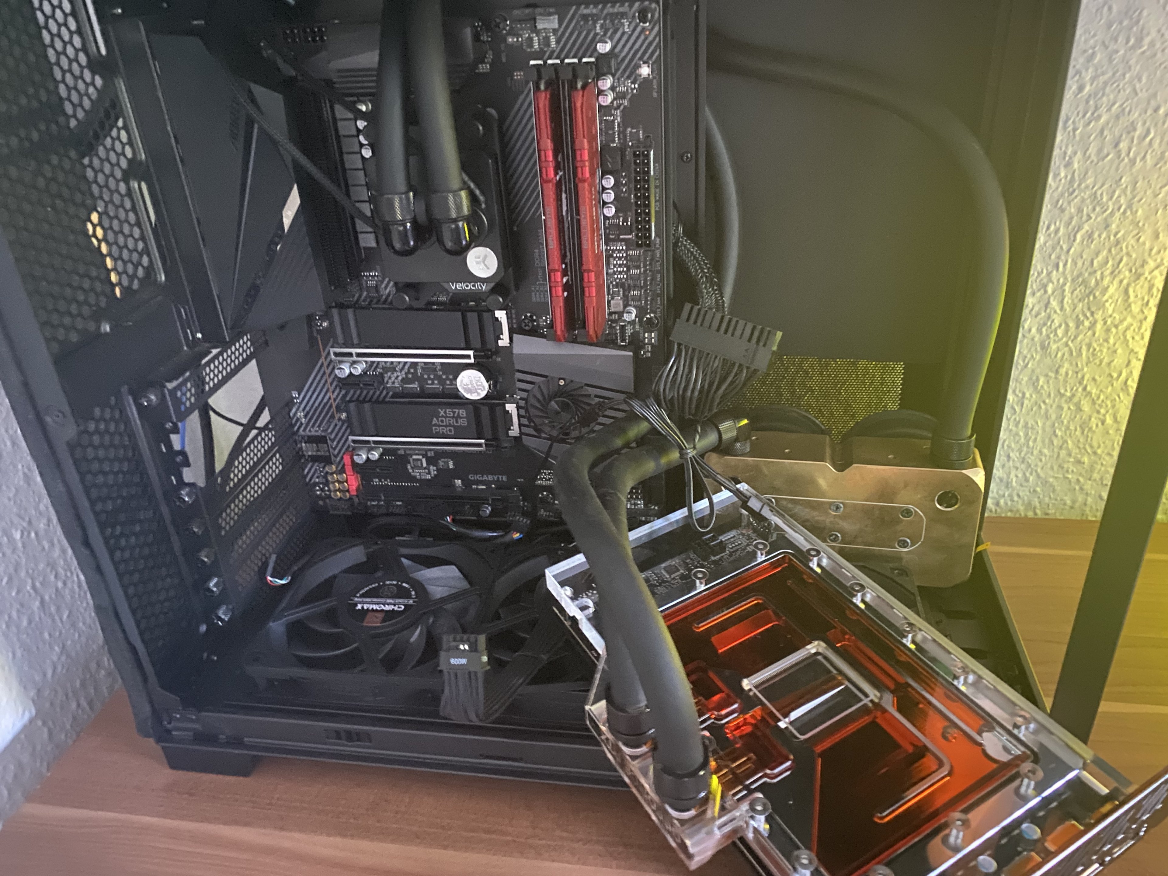

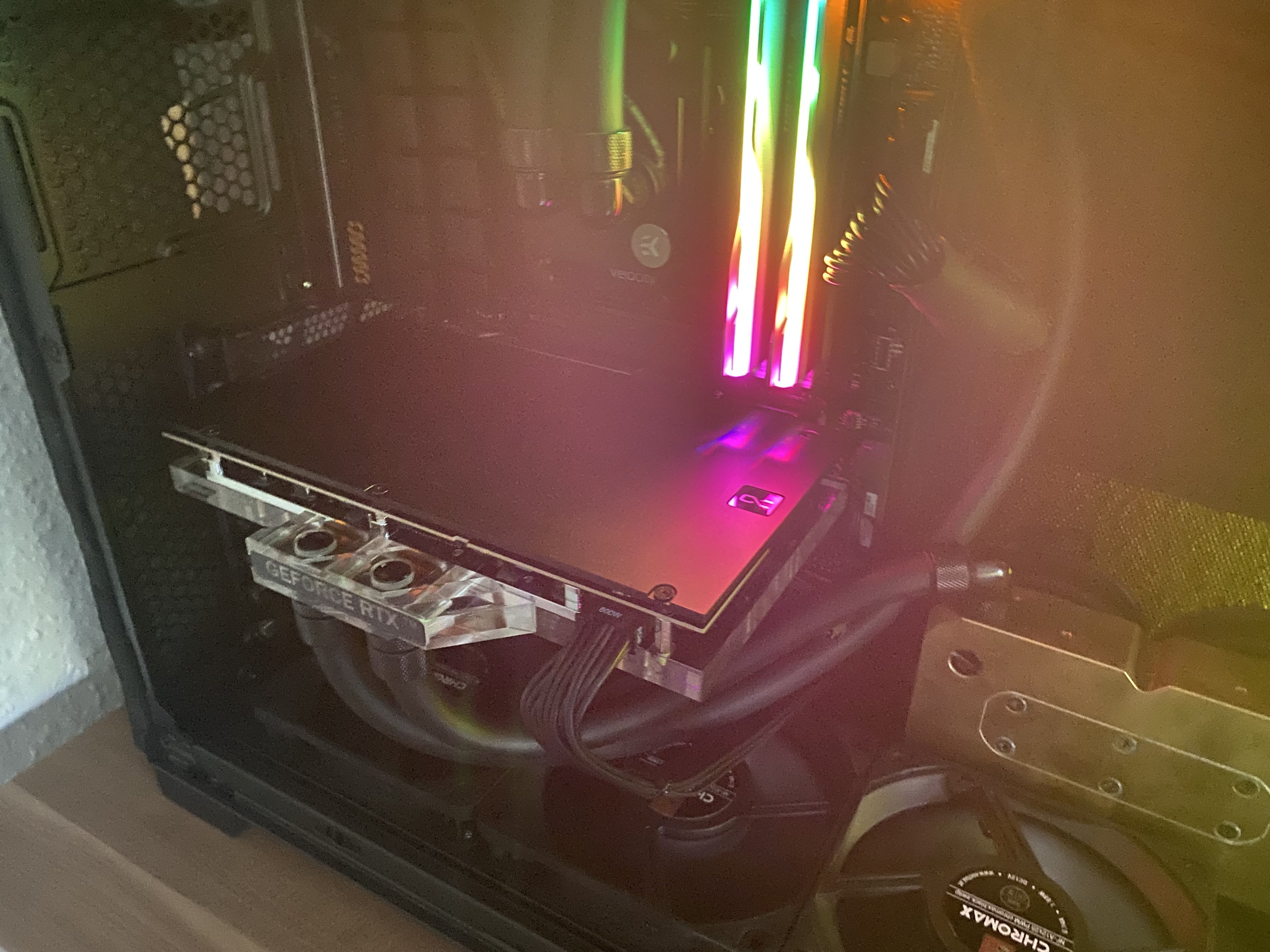

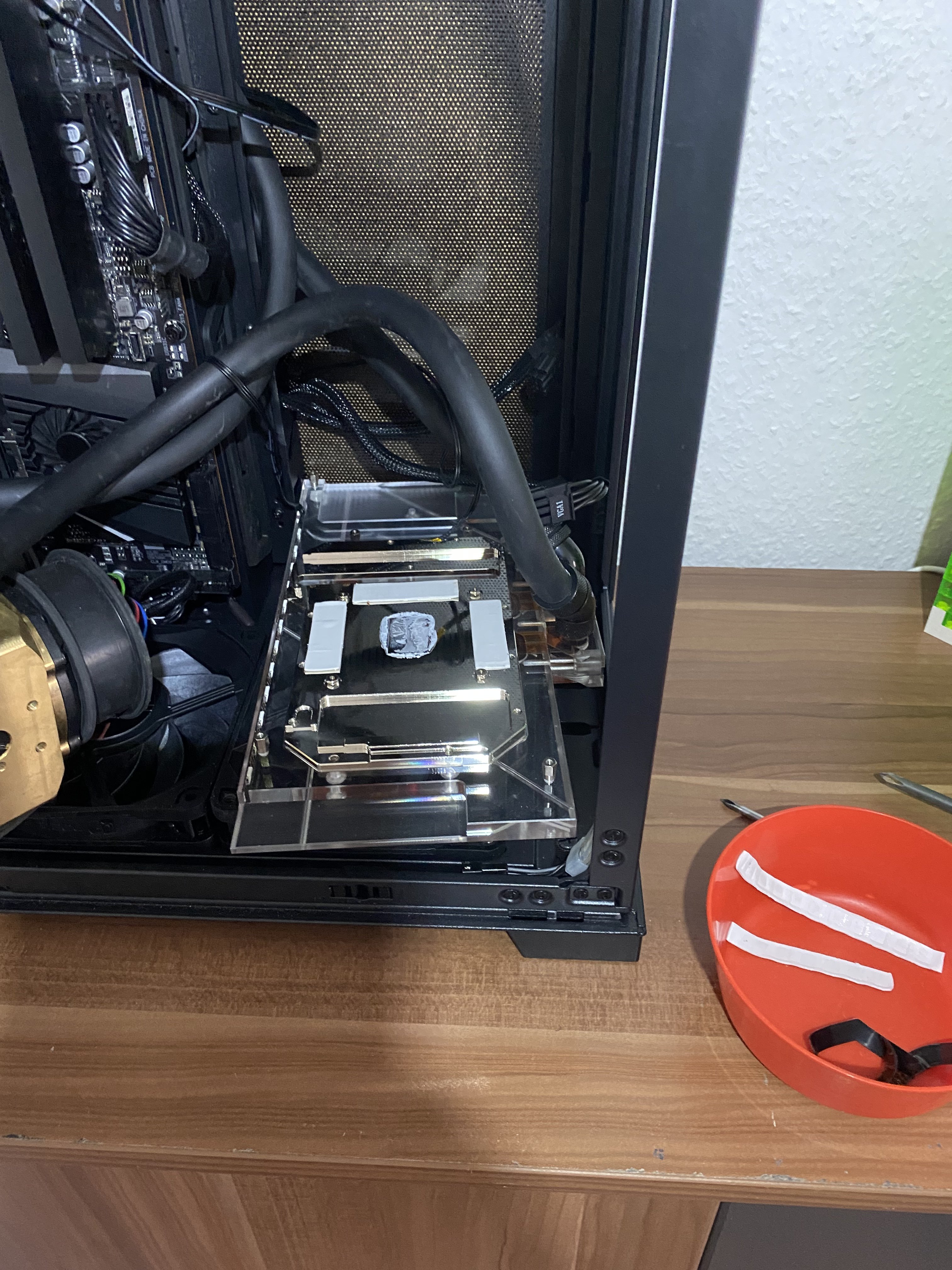

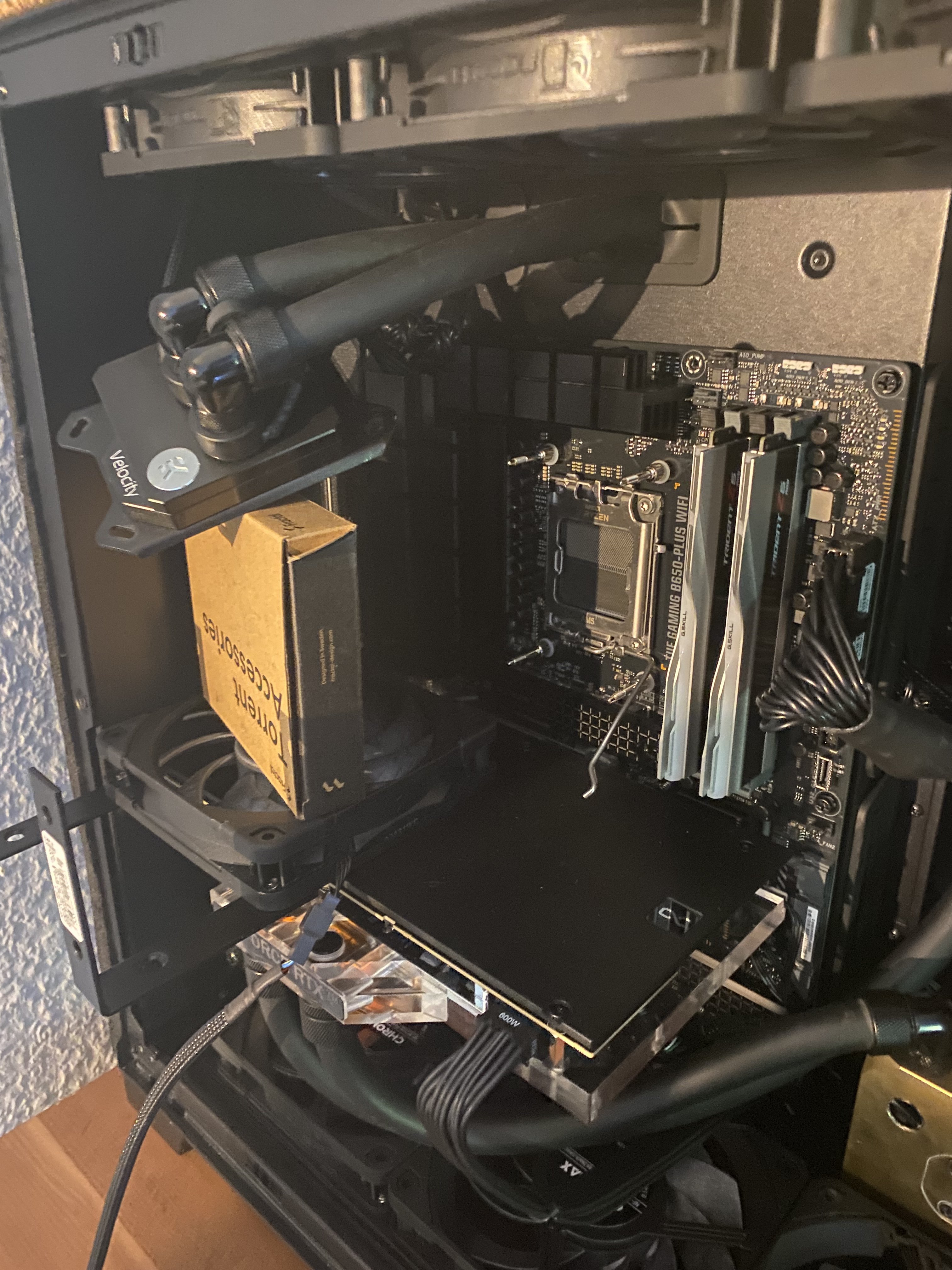

Board Tausch ohne Demontage:
9F755B60-C6DE-45CD-87E2-3C9AB6C62DFC.jpegEDBE7903-1CD5-43AB-889B-C486F3073976.jpeg84672671-5D47-460D-9E2D-6638613B809D.jpeg
CPU REIN/RAUS
GPU Kühler mit neuen Pads ausstatten:
Mal eben ne neue GPU testen:

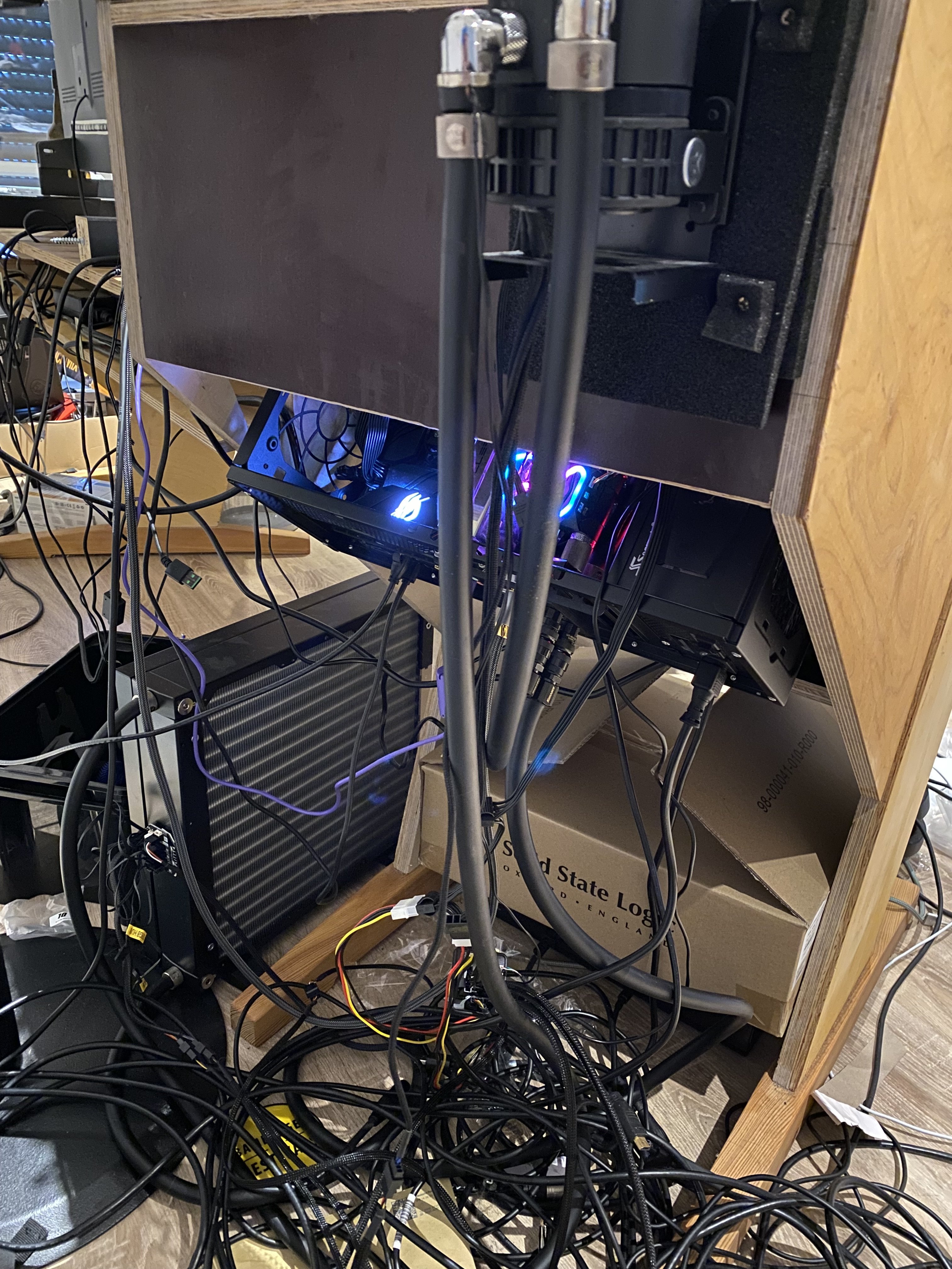

Zum Glück bin ich von dem Vorhaben "Hardtubes" und "zweite D5" abgekommen.

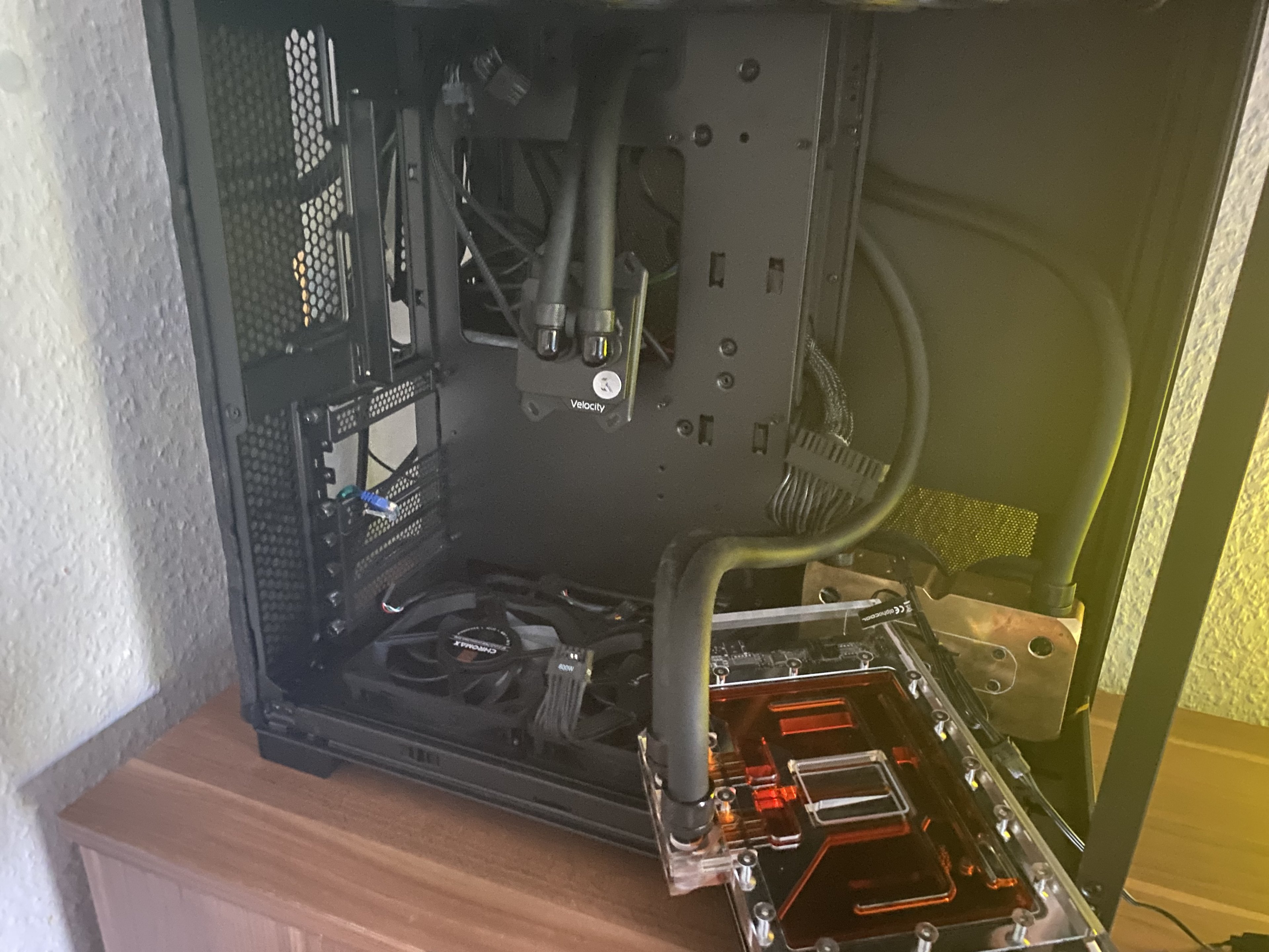

Hier mal 2 Pics aktuelle Pics #CableManagement.
Keine Angst, das wird wieder alles sauber verschraubt und Kable werden "gemanaged"
