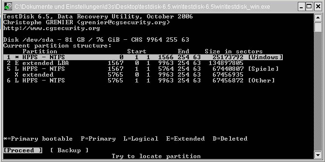

Starte Testdisk bestätige bei dem Log-Datei-Screen mit Enter, wähle deine betroffene Festplatte aus und bestätige mit Enter, bestätige bei Partition Table Typ Intel, bestätige bei Analyse mit Enter und setze mir einen Screenshot.
Bestätige bei Proceed und setze mir auch einen Screenshot.

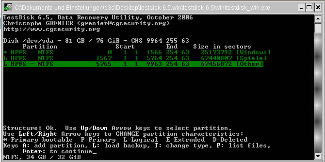

Bestätige weiter bis du zum Menü kommst wo unten steht [Quit] [Search] [Write] und gehe mit dem Pfeil auf [Search] (tiefere Suche) und lasse es laufen.
Setze mir auch einen Screenshot.
Die betroffene Partition sollte wenn du den Screen machst markiert sein.
Markiere mal die betroffenen Partitionen und drücke p auf der Tastatur ob deine Daten angezeigt werden oder eine Fehlermeldung.
Zurück kommst du mit q drücken.
Teile es mit.

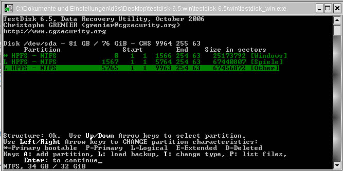

Roger, hab es durchlaufen lassen ;) Wobei mir das alles nix sagt. Danke schon ma!

Ich gehe mal davon aus, das es um deine dritte Partition Others geht?
Die ist auch auf deinem dritten Bild markiert.
Ich habe bei deinen Partitionen so nichts zum reparieren gefunden.
Wenn die Partitionen und Bootsektoren (Partitionssektoren) in Ordnung sind, liegt es zumeist am Dateisystem.
Leider weiß ich nicht ob Testdisk dir, wenn du die Partition markierst und p drückst die Daten anzeigt.
Wenn ja kannst du die Daten auf einer intakten Partition oder Laufwerk kopieren.

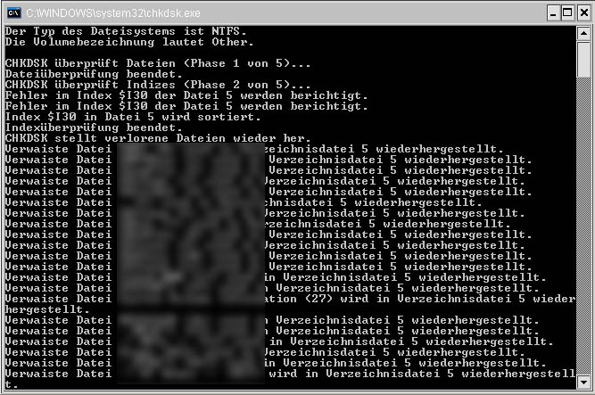

Ich hab mal CHKDSK ausprobiert für die Festplatte, die Screenshots hab ich in den Anhang gemacht. Ich versteh nur nicht wieso Dateien verwaist sind die ich ständig benutze. Ich hoff zumindest dass die Festplatte dann wieder funktionieren könnte (?)!

Sei bitte vorsichtig mit chkdsk!
Überprüfe mal das Ergegbnis und teile es mit.
Sicherer ist es immer vorher die Daten zu sichern, da chkdsk Änderungen vornehmen kann.
