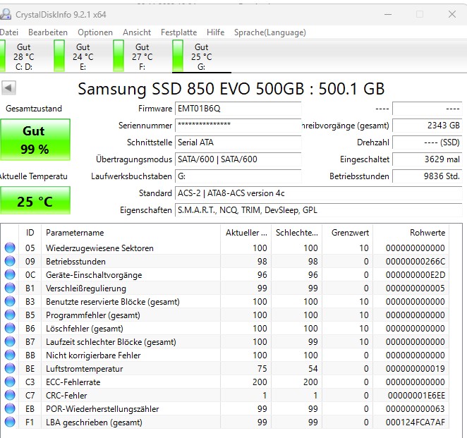

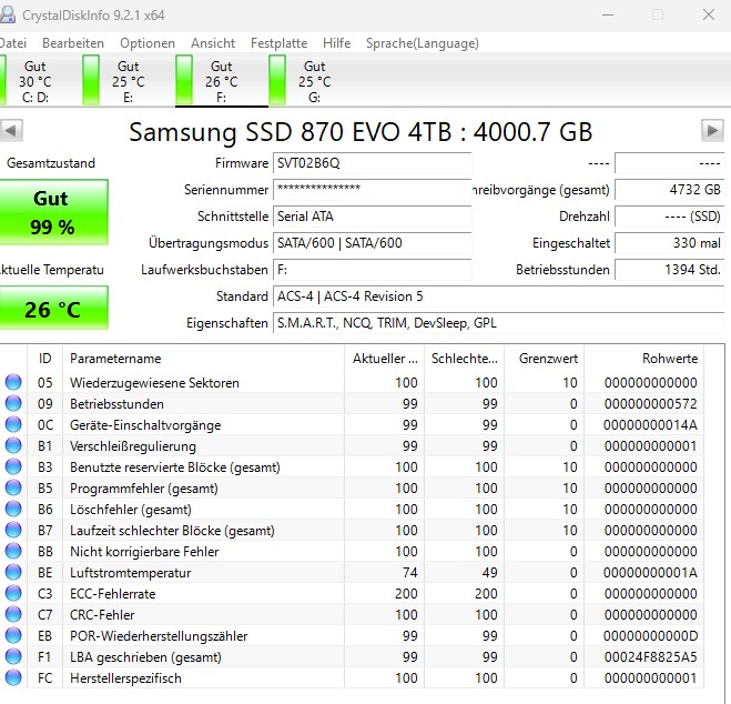

Natürlich frage ich mich, ob ich mir um die betroffene SSD Sorgen machen muss. Von den Daten mache ich (ziemlich regelmässig) Backups. Hier die Daten von CrystalDiskInfo:

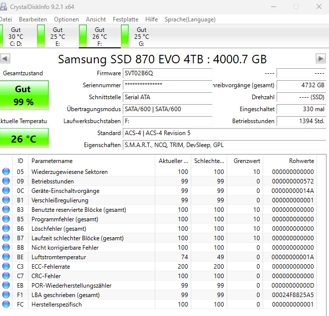

Die SSD hat also schon viele Betriebsstunden auf dem Buckel, im Vergleich zu der vor einem knappen Jahr installierten 870 EVO 4TB (wird ausschliesslich als Archiv für PC und NAS benutzt) sehe ich nur eine Auffälligkeit: Der CRC-Wert der 850 ist bei 1, derjenige der 870 bei 100. Aber das soll ja, so lese ich, kein Grund für übermässige Sorgen sein. (Der CRC-Wert einer weiteren SSD mit halb so vielen Betriebsstunden wie die 850 liegt übrigens auch bei 100)
Hat jemand eine Idee oder einen Hinweis, was ich testen soll bzw. ändern kann?

Du liest die Werte falsch. Der Rohwert ist entscheidend. Und der liegt bei den CRC Fehlern bei 1E6EE in hexadezimal, was einfach 99.449 dezimale Fehler sind. (hab mich verrechnet, es sind 124.654 Fehler, aber ist auch egal, sind zu viele :lol: )
Also ... dein SATA Kabel ist defekt.
Rein theoretisch auch der Anschluss an SSD oder Board. Aber sehr unwahrscheinlich in 99% ist es einfach das Kabel.

Also der CRC Wert ist nicht bei 1 sondern bei 1E6EE Hexadezimal. Das sind 124.654 CRC Fehler. Das deutet auf ein defektes Kabel oder Anschluss hin.
Würde das mal austauschen bzw. schauen ob da alles fix ist und den Wert in Crytal Disk Info im Auge behalten. In der Regel ändert der sich so gut wie nie.

Das Problem an den Werten ist, sie setzen sich nie zurück. Kann also sein, dass die Fehler bereits seit 2 Jahren da sind.
Du kannst aber schauen, ob sich der Wert verändert. Ist er immer noch bei 1E6EE? Sobald er sich jetzt ändert, ist es definitiv die Ursache.
Aber es passt einfach zum Fehlerbild von dir.

Ja, der Wert hat sich nach Aktualisierung von CDInfo nicht verändert.
Ich werde trotzdem mal dieses eine Kabel austauschen (habe noch welche zur Hand).
Vorher starte ich den PC aber mal neu, kann ja sein, dass ein Neustart etwas an 1E6EE ändert. Melde mich wieder.

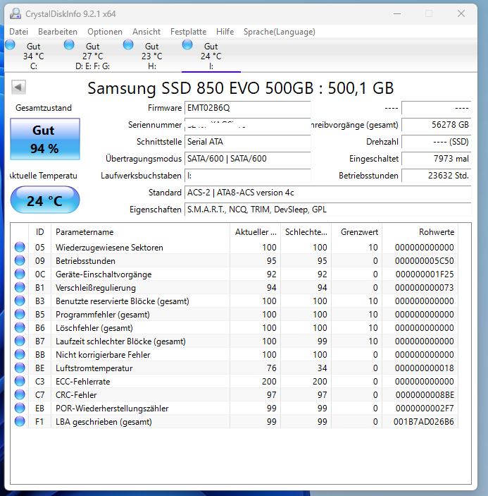

Ok. Hier mal zum vergleich meine 850 Evo.
Deine Firmware könntest du auch aktualisieren.
Du hast noch EMT01BSQ, meine ist bei EMT02B6Q.
Wird die Fehler wohl nicht beheben, aber aktualisieren kann man ja.

Habe das Kabel getauscht, Neustart gemacht, SSD war sofort 'angemeldet' und der CRC-Wert ist unverändert bei 124 654 (DEC). Ich muss nun ein paar Tage beobachten, ob und wie sich die Situation weiter entwickelt. Werde mich dann wieder melden.
Beim Raussuchen des SATA-Kabels habe ich - um sicher zu sein, ein Kabel eines andern Herstellers einzusetzen - die winzig gedruckten Hersteller- und Typen-Angaben durchgesehen. Das jetzt eingesetzte kommt vom Hersteller "win win". Das MUSS ja jetzt gut sein :D
