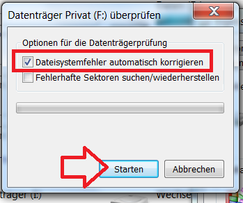

Wenn diese Meldung beim Start von Windows kommt und man die Fehlersuche akzeptiert, läuft diese zwar, aber es werden durch CHKDSK KEINE Fehler korrigiert ! Diese akzeptierte Fehlersuche ist also völlig nutzlos.
Wenn auf der Platte immer wieder Fehler gemeldet werden, sind auch tatsächlich Fehler vorhanden, >>> einfach die Fehlersuche beim Start abbrechen, Windows laden lassen, und wenn geladen die Fehlersuche des betreffenden Laufwerks (CHKDSK) manuell starten. (Dateisystemfehler automatisch korrigieren anhaken !).
Wiederhole dies für alle deine Platten. Für C: wird die korrigierbare Fehlersuche nach einem Neustart erst durchgeführt.
Nach einem erneuten Neustart sollte keine derartige Meldung mehr kommen.
