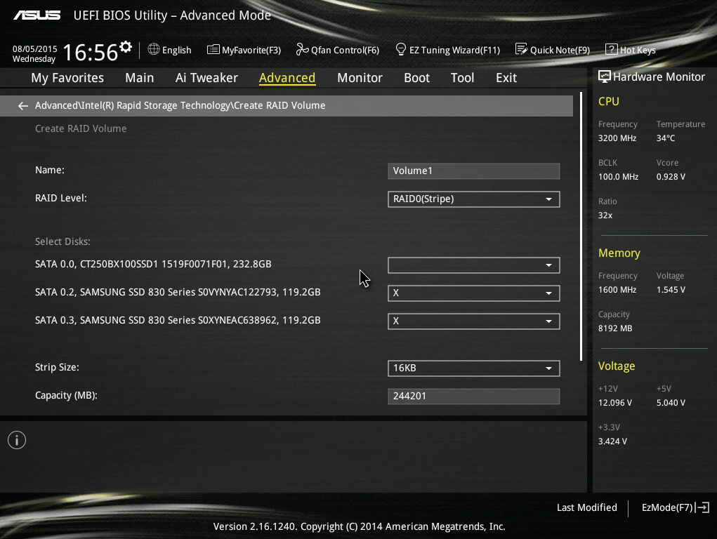

Leider finde ich im Bios keine Einstellung für RAID. Das Mainboard ist ASUS H110M-A/M.2 mit einem UEFI-Bios von AMI.Ich habe nach der Einstellung gegoogelt (siehe Anhang), aber diese gibt es in meinem BIOS nicht, obwohl das BIOS genauso aussieht. Die Einstellung "Intel Rapid Storage Technology" ist bei mir unter "Advanced" nicht vorhanden. Und auch sonst gibt es nirgends eine Einstellung, in der ich auf RAID umstellen kann.

Der H110 Chipsatz hat keine Raid-Funktion:
https://www.gamersnexus.net/guides/2099-intel-chipset-comparison-z170-h170-h110
https://www.pugetsystems.com/labs/a...-B170-Q150-Q170---What-is-the-Difference-635/
