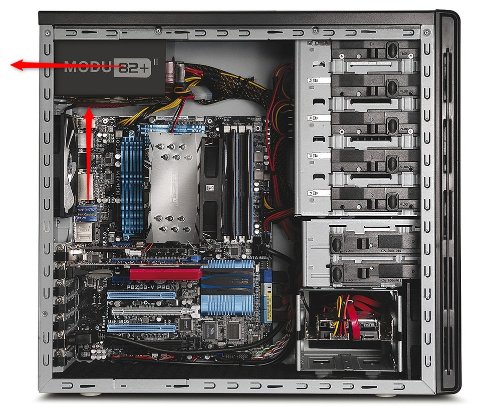

und am besten dann den Lüfter nach hinten-zeigend einbauen, richtig? Es ist im Gehäuse ja oben...
Wie auf dem Bild; die Luft aus dem Gehäuseinneren wird von der PSU angesaugt und nach hinten abgeführt.

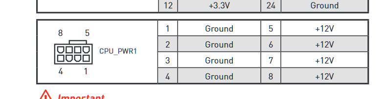

Ganz blöde Frage:
in welche der 8 Pins muss der 4 Pin-CPU-Stecker des Netzteils? (rechts würde ich tippen, oder?)
