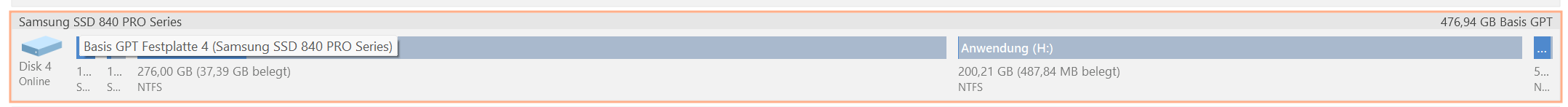

Ich habe gerade mal einen Testlauf bei mir gemacht.
Rechner NAS
Klon Quelle (Samsung 860 Pro 256 GB, 5 Partitionen, C:\Windows, D:\Anwendung)
auf Ziel (Samsung Pro 840 512 GB) (Bild letzter Klon Acronis)
Bedingungen
  • Alle Programme sind von mir gekaufte aktuelle Pro Versionen
  • Quelldatenträger war aktuelles Windows 21H2 mit GPT, EFI per UEFI gestartet
  • Alle ISO Images wurden über ein aktuelles Windows 11 erstellt
  • Wenn es möglich war, wurde immer eine Linux Bootstick Variante gewählt, als ISO gespeichert und auf einem Ventoy USB-Stick abgelegt
  • Es wurde die einfaches Variante genommen, sprich ohne viel Suchen nur Clonen gewählt
    • Booten von USB-Stick (Ventoy)
    • Bei jedem Programm wurde Clonen Quelle-> Ziel genommen, ohne jede weitere Anpassung, wenn nichts weiter angeboten wurde
  • Acronis hat als einziges gleich im Clone Menü automatische Anpassung angeboten
  • Nach jedem Durchauf wurden alle Partionen auf dem Ziel wieder gelöscht, so daß sie leer war

@petzi
Daher behaupte ich mal, Du hast ganz andere Probleme bei Dir.
