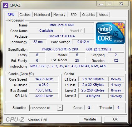

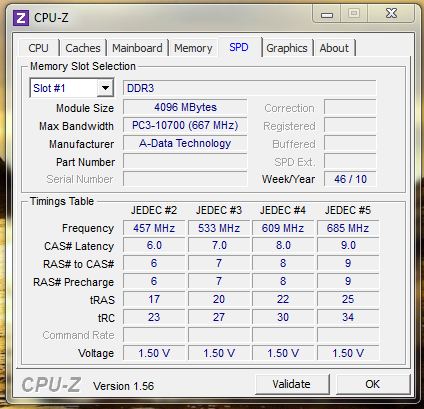

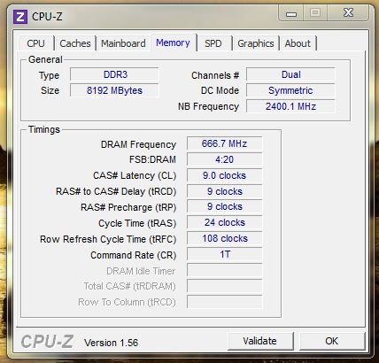

So hier mal ein Screenshot von CPU-Z

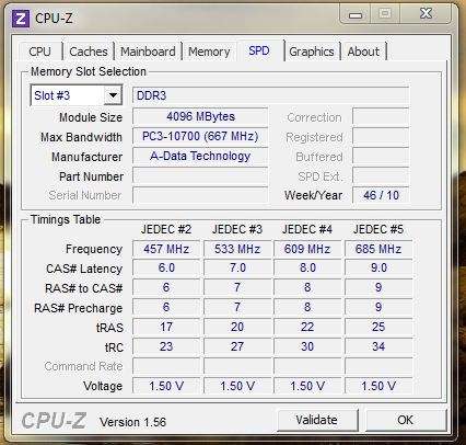

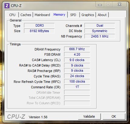

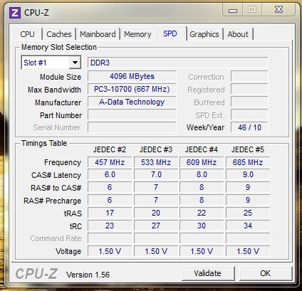

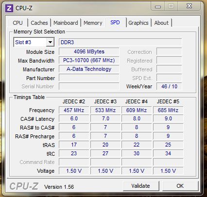

Sollst du haben ;)
Hier noch die dritte Ram Bank.
Hatte ich vergessen

Die neusten Treiber hatte ich gestern schon installiert. ;)
Habe nochmal im Bios unter Ram und dann Performance Enhaced den Wert auf Standart geändert.
Vorher war der auf Turbo. Dann gabs noch Extreme zur Auswahl.
Lasse das aber mal auf Standart, weil in der Beschreibung steht, dann alles ausser Standart Probleme geben kann.
Command Rate steht jetzt auf 2T.
Auch wenn ich jetzt nicht weiß, was das bedeutet.
Werde jetzt mal beobachten.
Spätestens in 2 Wochen werde ich wissen, ob es das war..... :(
